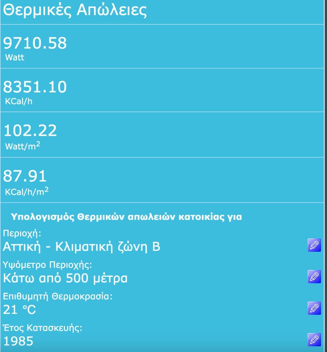

Βασικά βλέπω έχεις βάλει 95τμ.
35 δεν είπες ότι θέλεις; Αν ναι, θα πρέπει να το τρέξεις για τον χώρο που θέλεις μόνο. Το ίδιο ισχύει για τα ανοίγματα. Αν έχει μια μπαλκονόπορτα θα βάλεις 1. Για δοκίμασε πάλι.

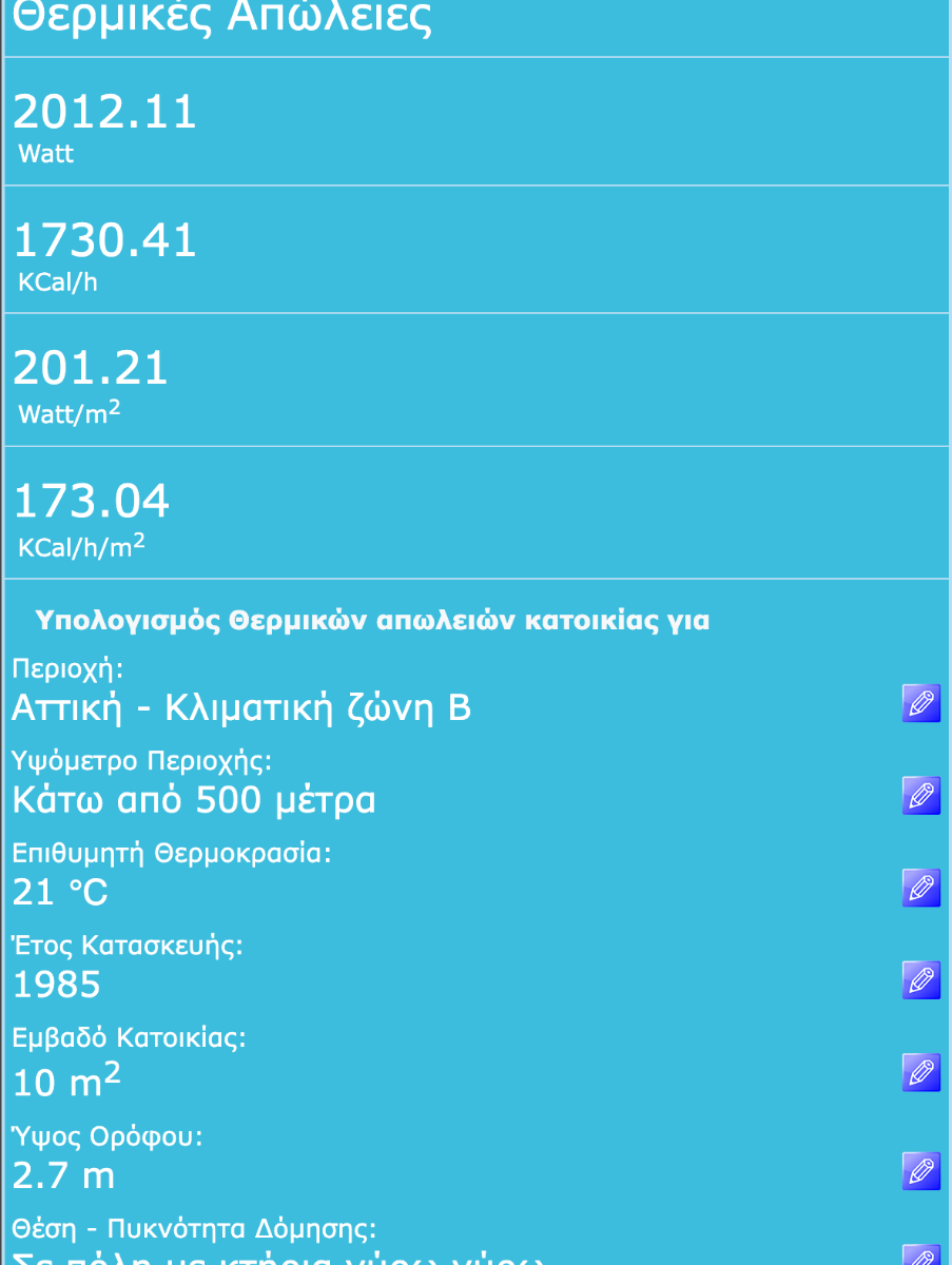

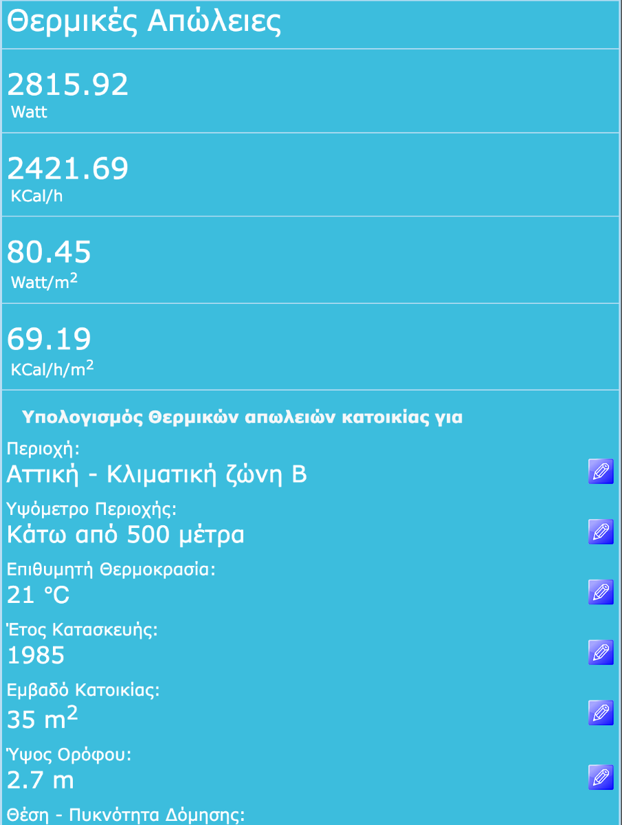

ααα οκ σορρυ μου ξέφυγε, το λες και στο guide. 95 είναι όλο το σπίτι, 35τμ ειναι σαλονοτραπεζαρία αλλα μαζί με την κουζίνα πάμε στα 45τμ. Λοιπόν ανανεωμένες οι απώλειες για τους χώρους που θέλω να καλύψει το κλιματιστικό, attached.

ααα οκ σορρυ μου ξέφυγε, το λες και στο guide. 95 είναι όλο το σπίτι, 35τμ ειναι σαλονοτραπεζαρία αλλα μαζί με την κουζίνα πάμε στα 45τμ. Λοιπόν ανανεωμένες οι απώλειες για τους χώρους που θέλω να καλύψει το κλιματιστικό:
Μονώσεις τοίχων βάλε πλημμελείς αν έχει γίνει η οικοδομή το '85(συνήθως τότε βάζανε αυτό το άσπρο το 3αρι - χωρίς να σου ορκίζομαι κιόλας), πάτωμα βάλε καμία, τα τμ του χώρου που θες να καλύψεις όχι όλου του σπιτιού.., τα διπλανά δωμάτια βάλε τα σαν άλλη κατοικία..

8 λεπτά πριν, Kozanitis1 είπε
thanks έτσι το έκανα, απλά στο σαλόνι με υποχρεώνει να βάλω νούμερο στο παράθυρο αν και δεν έχει πέρα απο μπαλκονόπορτα.
5 λεπτά πριν, kraken92 είπε
Ακριβώς με τα ίδια νούμερα, μόνο αν αλλάξεις την μόνωση των τοίχων σε καμία, πόσες είναι οι απώλειες αν τις προσθέσεις;
Με αυτά που ανέβασες πριν είσαι σχεδόν στα 5kW (18αρι δηλαδή), με πλημμελείς μονώσεις τοίχων δηλαδή..
Έχεις κουζίνα που μαγειρεύετε στο χώρο;

Χωρίς μονώσεις τοίχου έχω τα παρακάτω:
σαλονοτραπεζαρία: 3102.51
κουζίνα: 1597.76
σύνολο: 4700.27
H κουζίνα είναι σε άλλο δωμάτιο και χωρίζεται με πόρτα.
