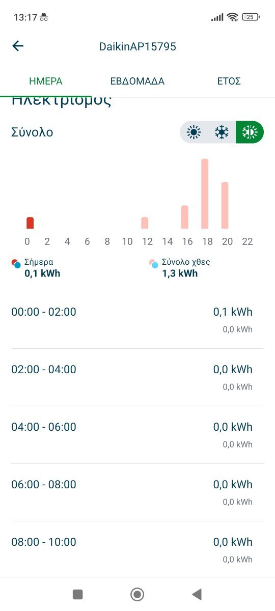

Screenshot_2023-05-05-13-17-16-419_com.daikineurope.online.controller.jpg.4fe3658e2bc66812c8ac02b945c224b5.jpg
1 λεπτό πριν, antonis35 είπε
Δεν βγάζεις πολύ νόημα από τις μπάρες, είναι γεγονός. Καλύτερα να υπήρχε έστω ένα tapo p110 με τα διαγράμματά του (και εκεί χάνεις πράγματα, αλλά έχει 5' ανανέωση, όχι μια ώρα που έχει αυτό). Αυτό που φαίνεται πάντως είναι ότι συνήθως μένει σβηστό (δεν εκκινεί τον συμπιεστή).
