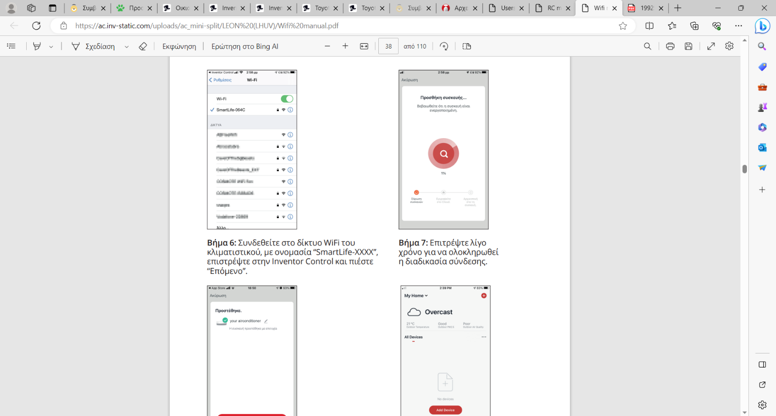

6 ώρες πριν, tu-luba είπε
Το inventor Leon πρεπει να χρησιμοποιει την tuya αλλα μεσα απο την εφαρμογη της inventor
Έχει σίγουρα Tuya το Leon. Το έχω και το έχω διαπιστώσει στην πράξη.
