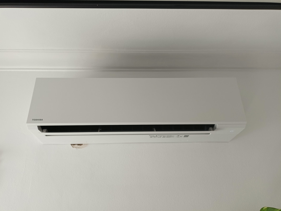

Επίσκεψη σε φίλο ( "πελάτη" από την άποψη ότι εγώ του πρότεινα τι να πάρει ).
Είδα λοιπόν το πρώτο μου Toshiba σε λειτουργία. Toshiba edge white 18000, εγκατεστημένο πριν από μία ημέρα ( δεν έχει κλείσει ακόμη τα μερεματακια ).
Για να είμαι ειλικρινής η εσωτερική μονάδα μου φάνηκε παρόμοια σε ήχο με το δικό μου asyg24kmta . Όχι τάφος δλδ αλλά οριακά να την αντιλαμβάνεσαι στον χώρο. Είναι πάντως πανέμορφη στο μάτι.
Η εξωτερική μονάδα σχεδόν αθόρυβη. Άκουσα από κοντά και αυτόν τον υψισυχνο θόρυβο που ταλαιπωρεί κάποιους αλλά ακούγεται αν έρθεις λίγα εκατοστά από την εξωτερική μονάδα. Στο βίντεο ακούγεται οριακά. Εντός του σπιτιού παρόλο που είναι κρεμασμένη απέξω και το σπίτι είναι χωρίς μονώσεις και μονοτουβλο, δεν ακούγεται το παραμικρό.
Δεν μπορούσε να το συνδέσει στο wifi. Θέλει πάτημα το mode για 5 δευτερόλεπτα για να μπει σε ap mode. Το password του ap αναγράφεται πάνω στο USB stick. Τελικά για να συνδεθεί το έκανα με WPS. Αλλιώς δεν έμπαινε.
Το τηλεκοντρόλ πολύ ωραίο. Το app φαίνεται πλήρες.

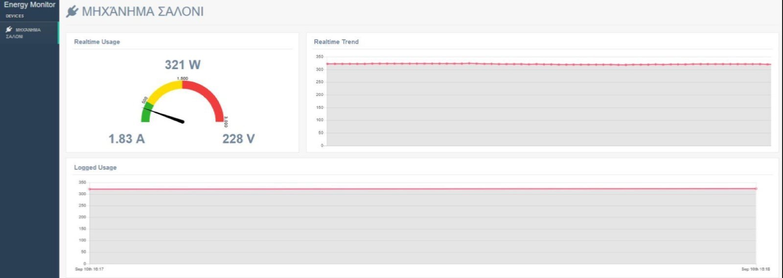

Είχε στη διάθεσή του μια hs110 οπότε του έβαλα στο laptop να βλέπει διαγράμματα με το γνωστό αρχείο από το GitHub. Το βάλαμε 26 ψύξη. Εξωτερική έδειχνε 31 στο app.
  • Like 6
Σε χώρο με πόσα τ.μ. ;
1 λεπτό πριν, Dimkask8 είπε
45.
Το σπίτι αυτό είναι με νότιο προσανατολισμό και το λούζει ο ήλιος. Το καλοκαίρι ψήνεται ενώ τον χειμώνα ζεσταίνεται εύκολα. Ήθελε χρήση καλοκαίρι και χειμώνα, αθόρυβο, εγγύηση και wifi οπότε ήταν σχετικά εύκολη η επιλογή ( το πήρε από welcome stores με 45% επιδότηση και δικό του ψυκτικό).
18 λεπτά πριν, liakjim είπε
Υπάρχει κάποιο λινκ για το αρχειάκι φίλε liakjim;
