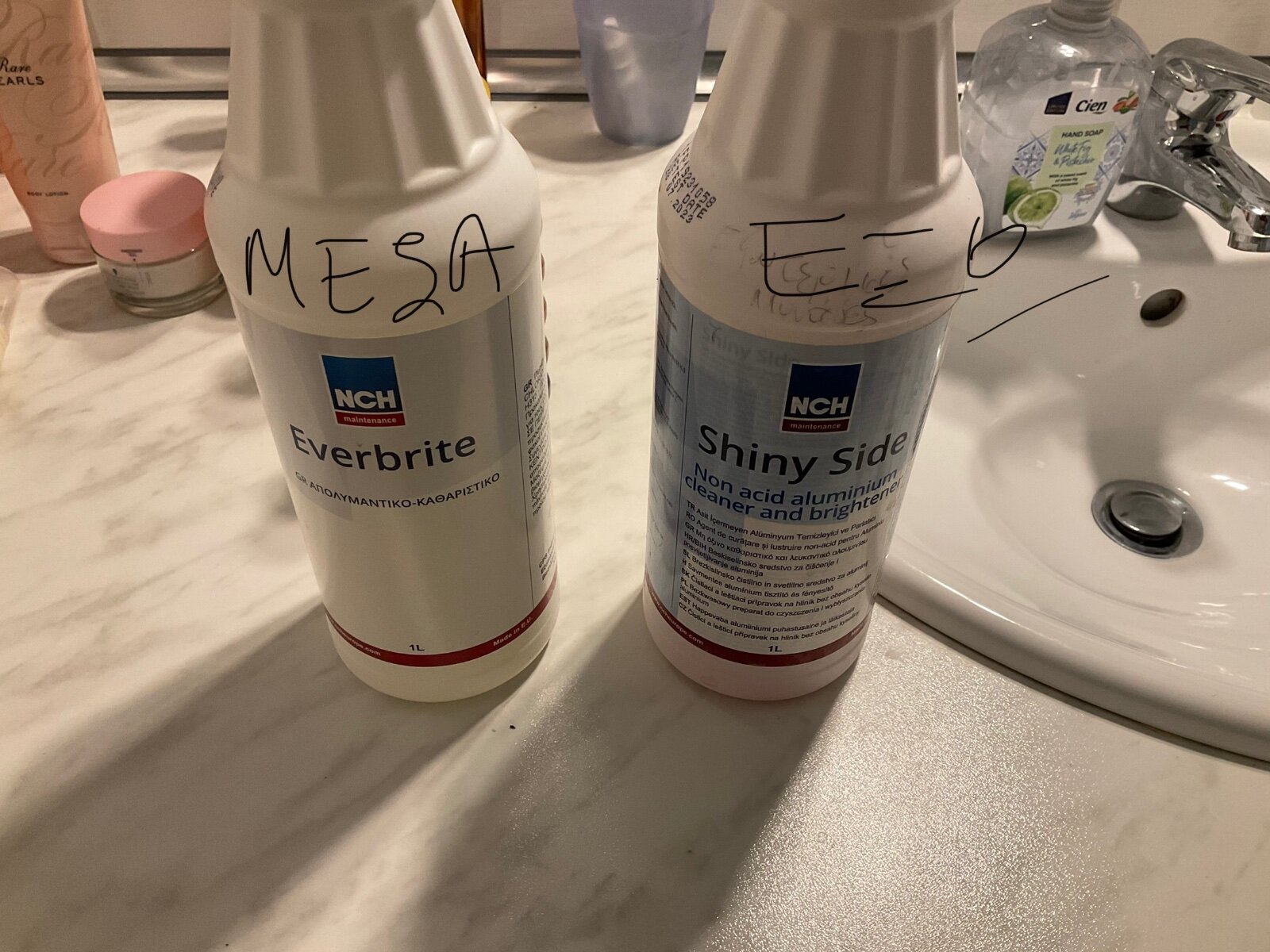

Γνωρίζει κάποιος ένα καλό καθαριστικό A/C να μου προτείνει; Έχει πέσει κάπνισμα στο χώρο και θέλω να μην το αφήσω με τις πίσσες μέχρι το επόμενo service.

2 ώρες πριν, BigBlack είπε
