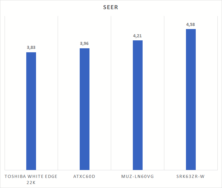

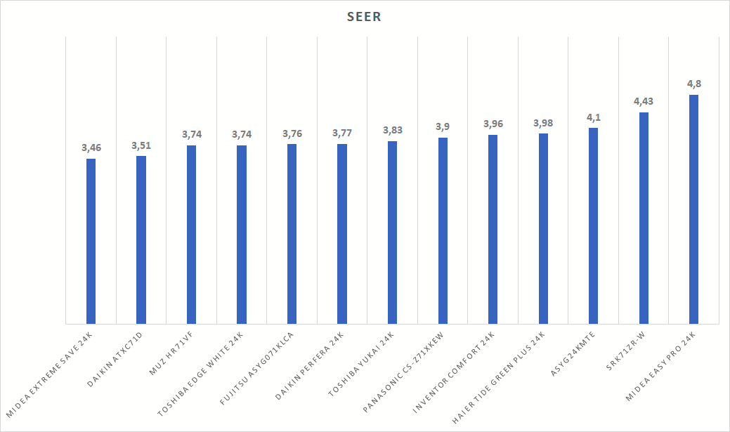

Έτοιμα και τα 22Κ και 24Κ:
και
Κάποια σχόλια:
Όποιος έχει χώρο που το heavy 63 τον καλύπτει, ας το προτιμήσει.
Χάλι το midea extreme save.
Μικρές οι διαφορές στα επώνυμα.
VFM το haier tide green.
Εξαιρετικό το SRK71ZR-W .
Το midea easy pro βγαίνει με διαφορά πρώτο, παρόλο που έχει υψηλά ελάχιστα watts.
Συμπέρασμα;
Ότι καταλάβατε, κατάλαβα. 🤓

1 ώρα πριν, liakjim είπε
και
Κάποια σχόλια:
Συμπέρασμα;
