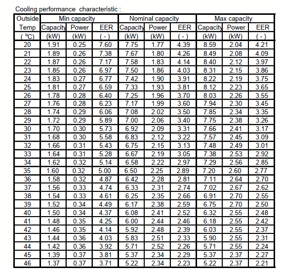

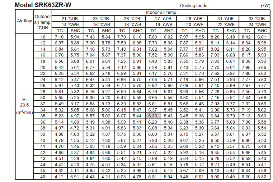

εφόσον σε φτάνει η ισχύς όπως φαίνεται παρακάτω

με capacity όπως παρακάτω:
