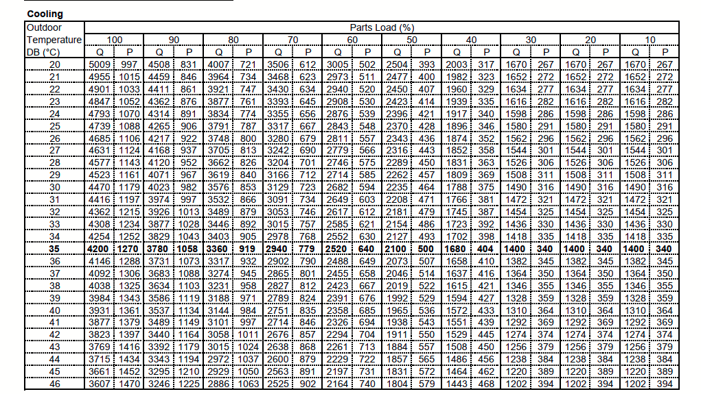

Στις 23/8/2023 στις 11:09 ΜΜ, liakjim είπε
Απλά μου κάνει εντύπωση γιατί η toshiba το δίνει με υψηλότερα ελάχιστα σε ψύξη. Και να αφαιρέσουμε καμιά 30αριά watts από την ταχύτητα ανεμιστήρα, είναι σημαντική η διαφορά:

@liakjim που βρίσκεις αυτούς τους πίνακες; Θέλω να βρω για το edge white 24.
Ευχαριστώ.

26 λεπτά πριν, flampouras είπε
Καλημέρα!
Ευχαριστώ.
https://espacepro.toshiba-confort.fr/documentation/
Θέλεις το παρακάτω:
https://www.toshiba-airconditioning.eu/@@download-proxy?uid=5a54e5599fa941b29d02ffe76f0d46fe

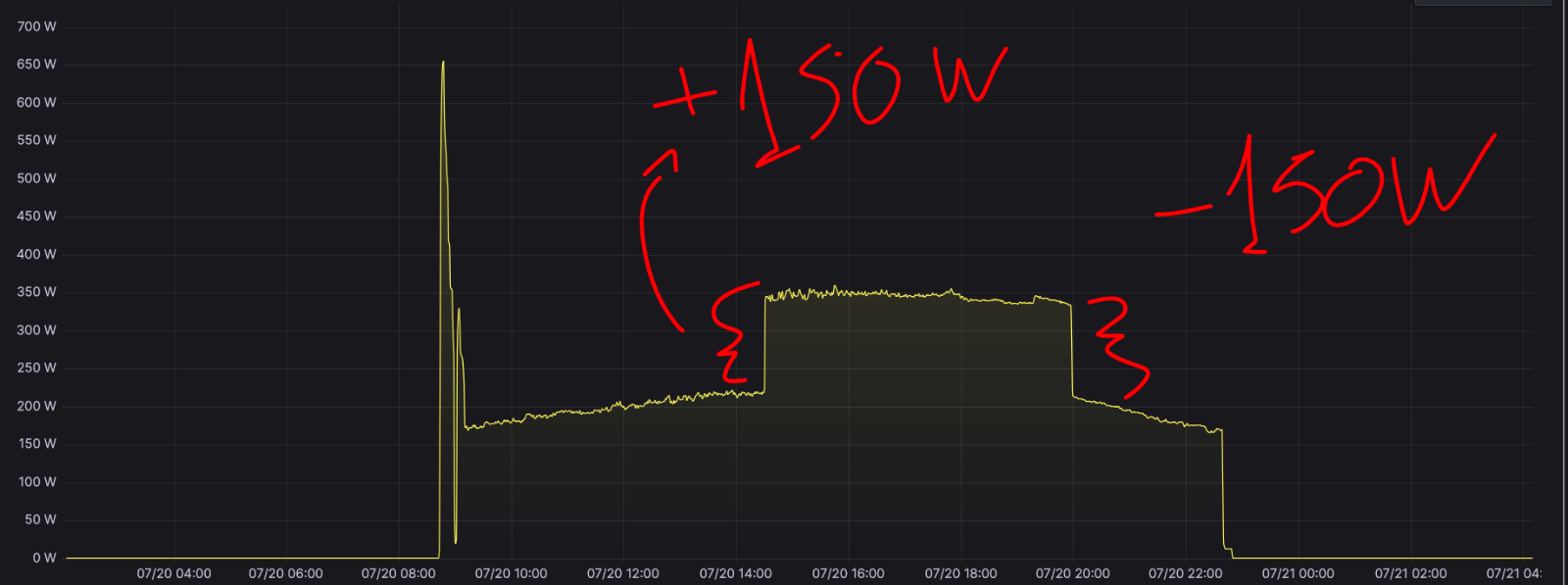

12 ώρες πριν, liakjim είπε
edit, ξέχασα να πω ότι αυτό είναι ένα daikin atxc25b
Αυτό το έβαλες για να τονίσεις ότι το κλιματιστικό από τις 9 το πρωι έως 10 το βράδυ δεν έχει  κανει κανένα on off  φαντάζομαι , αρα συμφωνείς ότι έτσι πρέπει να δουλεύουν τα κλιματιστικά στο μεγαλύτερο μέρος της λειτουργίας τους
Ακριβως αυτη ειναι η συμπεριφορα και να προσθεσω πως οταν η εξωτερικη πεφτει δε θυμαμαι κατω απο 30 νομιζω τοτε κατεβαινουν μεχρι τα 110w..Kι επειδη σε ειχα ρωτησει για τα ελαχιστα μου ειχες πει τοτε 100w, οποτε οταν το επετρεψαν οι συνθηκες και το ειδα κι εγω στα  δικα μου ησυχασα γιατι με ετρωγε😃
Ακομη ομως και στα 110w με ζητηση 25, φαν quiet στο μικρο δωματιο με  κλειστη πορτα ειναι αναποφευκτα καποια on/off.. Ειμαι πολυ ευχαριστημενος με τα sensira so far!

1 ώρα πριν, dimostr είπε
Όχι. Γράφω πάνω στην εικόνα τον λόγο.
17 λεπτά πριν, apostolisep3 είπε
να χαρω εγω τα manual των κατασκευαστων...
Είναι πάντα με ανεμιστήρα high στα manual οπότε λογικό να βλέπεις πιο κάτω σε νορμάλ λειτουργία.

23 λεπτά πριν, liakjim είπε
Η εικόνα δείχνει ένα κλιματιστικό που από τα 150 watt πάει στα 300 και επιστρέφει στα 150 ,ότι πρέπει δηλαδή να κάνει ένα κλιματιστικό που προσαρμόζει την λειτουργία του χωρίς να κάνει off όλη την ώρα ,ευχαριστώ

6 λεπτά πριν, dimostr είπε
Γιατί δεν πάει στις ενδιάμεσες τιμές;

12 λεπτά πριν, liakjim είπε
Γιατί είναι φθηνή σειρά , έκοψε τα off μη τα θελουμε όλα δικά μας , δεν έγινε πρώτη κατηγορία
Άμα θες να πάει στα ενδιάμεσα πάρε toshiba

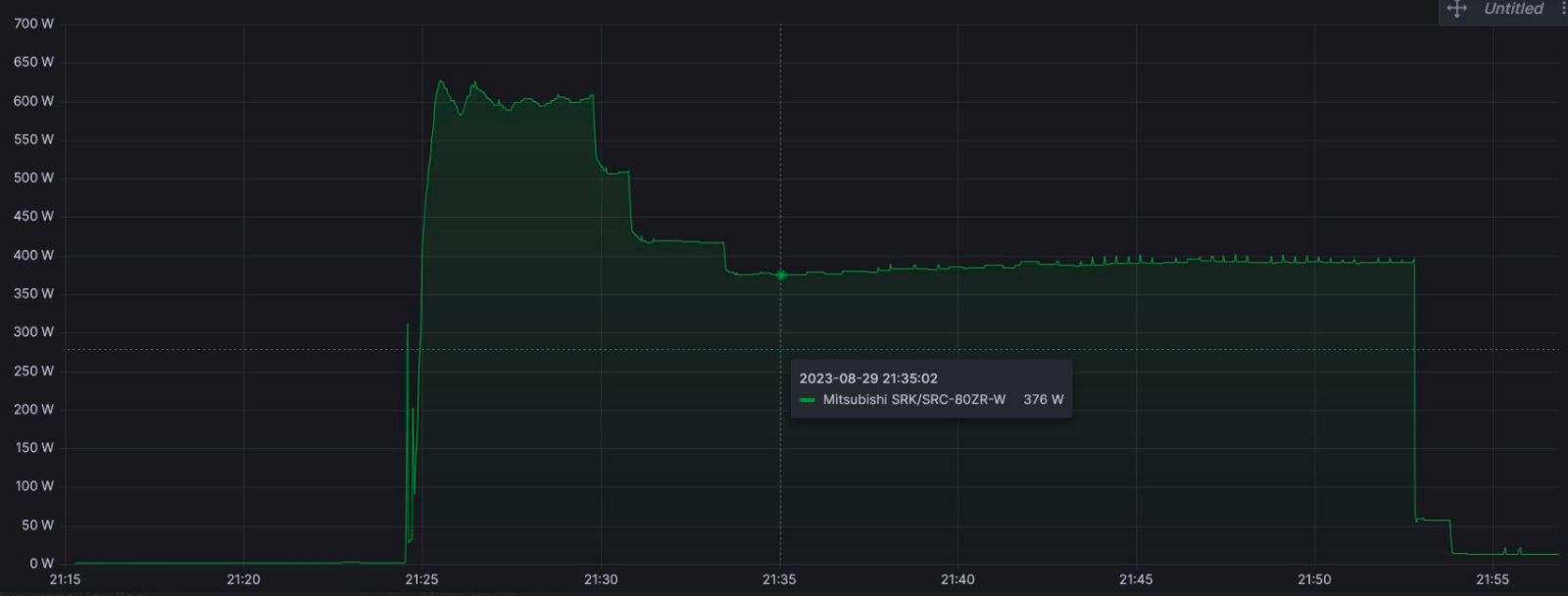

2 ώρες πριν, dimostr είπε
Ότι κάνει το daikin, κάνει και το mitsubishi.
Είναι θέμα προγραμματισμού.
Εδώ είναι το ln. Βλέπουμε σκαλοπάτι από τα 250 -> 100 (καλύτερα από το atx που κάνει από 350-> 200 ) .
