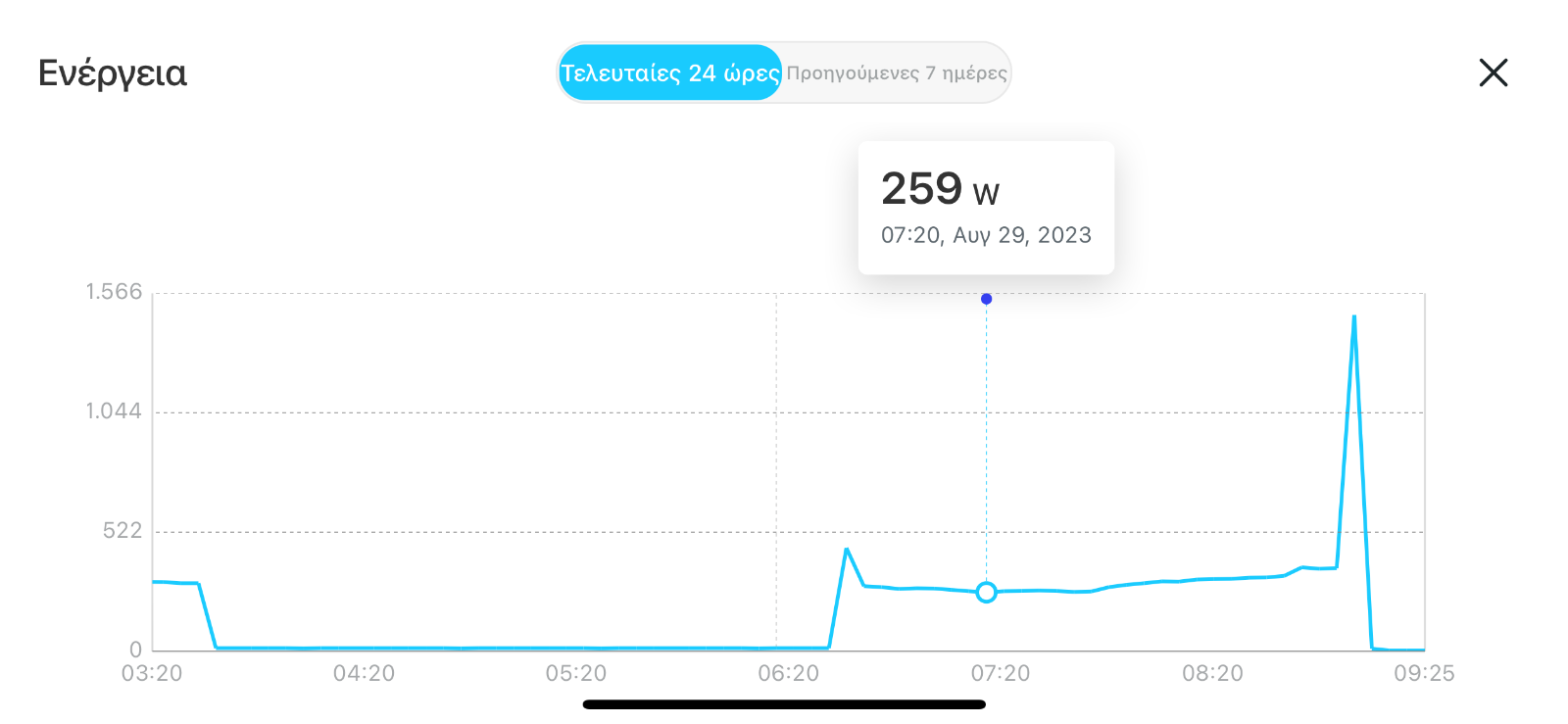

Toyotomi Erai 24αρι
Γυρίζοντας από διακοπές και αφού δούλεψε από τις 8 το πρωί και έκαψε 8kwh μέχρι τα μεσάνυχτα (ζητούμενη 26 και προς το απόγευμα στο 27), επειτα κατά τις 22:30 - 23:00το έβαλα σε sleep mode 28 και 29 κατά την διάρκεια του, ενώ προς το πρωί να γύριζε πάλι στους 27.
Η κατανάλωση έπεσε μέχρι και στο 259watt με εξωτερική θερμοκρασία 28.5.
Να τονίσω ότι ενώ είχε σταθεροποιηθεί προς το απόγευμα στα 360-368watt με εξωτερική 32 μόλις το έβαλα στο sleep mode με ανεμιστηρα στο quiet έπεσε η κατανάλωση 50watt και δούλευε στα 310watt εκανε off λογικά τις ωρεσ Που το είχα ρυθμίσει για 29 και όταν ξανά ξεκίνησε συνέχισε από τα ίδια περίπου watt ενω σταδιακά έπεσε μέχρι και τα 259watt μέχρι και το πρωί που το έκλεισα.
Δεν ξέρω αν μπορεί να δουλέψει και πιο κάτω όσο πέφτει και η εξωτερική θερμοκρασία.
Νομιζω πολύ καλά για 24αρι και φασόν gree.
Η υγρασία επισης διατηρήθηκε στα 43-45 καθόλη την διάρκεια λειτουργίας του
Επεξ/σία από tu-luba

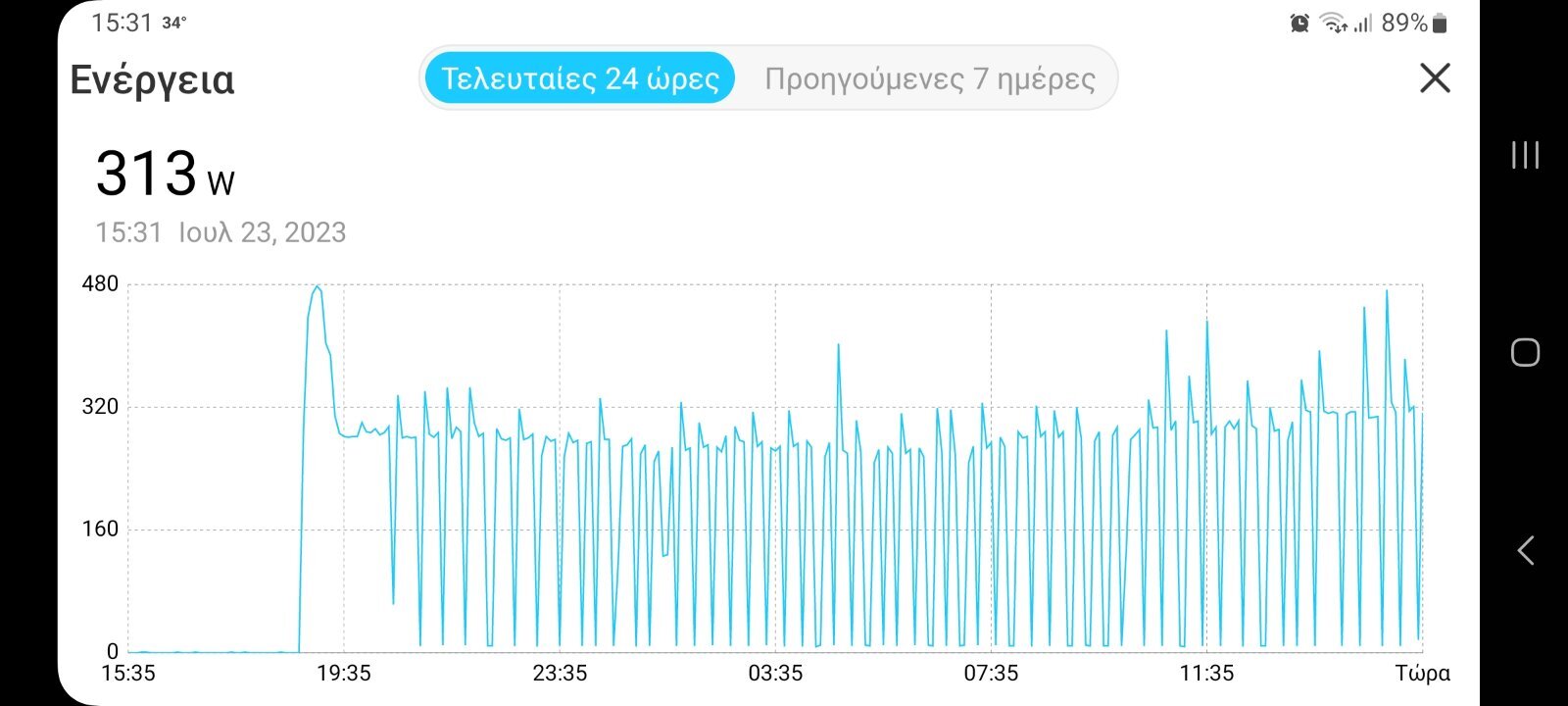

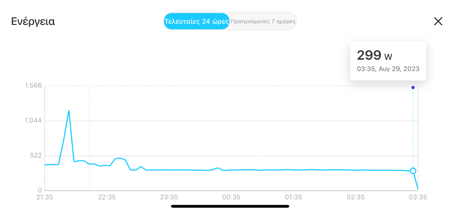

Στις 23/7/2023 στις 4:04 ΜΜ, el_jefe είπε
Επανέρχομαι με νέα μέτρηση. Λείπω από το σπίτι και άνοιξα το ln με wifi, αφού περίμενα να ανέβει πρώτα η θερμοκρασία του χώρου. Πόρτες/κουρτίνες κλειστές, ζητούμενη θερμοκρασία στους 26, 3d isee sensor εντελώς σβηστός (από το κουμπί του). Τα ίδια (και χειρότερα) on-off με πριν στα ~280w. Είχα πάρει τηλέφωνο το τεχνικό τμήμα του τουρνικιώτη και αυτός που απάντησε έμεινε στο ότι καταναλώνει 300w, μου είπε ενοχλημένα ότι "μια χαρά κατανάλωση είναι, πολύ χαμηλή" και μου το έκλεισε 🙃 (μάλλον ή δεν κατάλαβε ή αγνόησε το ότι του είπα ότι κάνει συνεχώς on off και δε μένει σταθερά εκεί). Καμιά ιδέα;

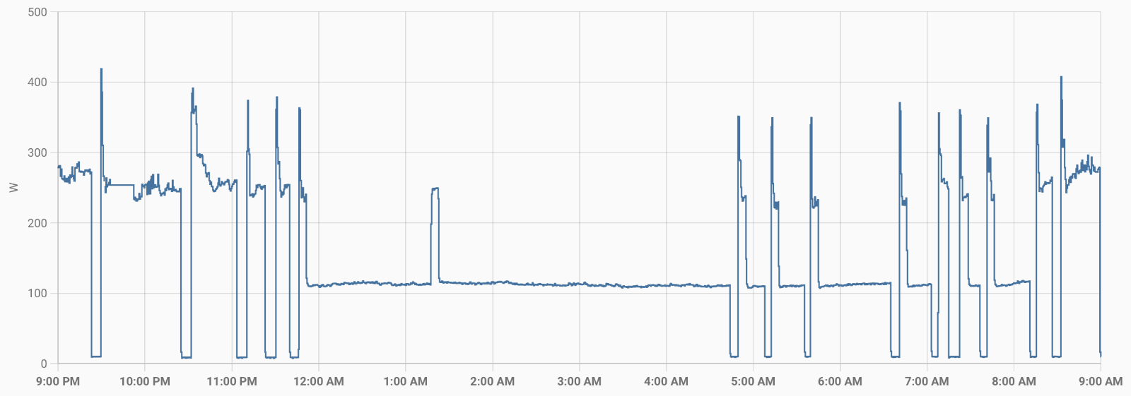

Νέα μέτρηση για το ln25, σταθερή κατανάλωση 100w το βράδυ. Πλέον χρησιμοποιώ home assistant για την καταγραφή, οπότε έχω και πιο συχνές μετρήσεις σε σχέση με το διάγραμμα που δείχνει το tapo από μόνο του. Ζητούμενη 27, πραγματική 26 (μετρημένη από το θερμοστάτη του ίδιου του κλιματιστικού). Κατά τις 11 το βράδυ, είδα ότι η εξωτερική ήταν 28 βαθμοί μέσω της εφαρμογής ενός inventor που έχω σε άλλο δωμάτιο, αλλά δεν μπορώ να συνδέσω σε home assistant για να πάρω γράφημα για όλη τη διάρκεια της νύχτας.
Γενικά έχω κάνει διάφορες δοκιμές με διαφορετικές ρυθμίσεις. Σε αυτή είχα πάλι εντελώς απενεργοποιημένο τον i-see. Μια δυο άλλες φορές που τον είχα ενεργοποιημένο με ζητούμενη 26, το βράδυ πάλι είδα ψιλοαντίστοιχη συμπεριφορά (100w περίπου, αλλά έκανε και κάποια on-off). Συνήθως όμως φαίνεται να προτιμάει τα συχνά on-off.

2 λεπτά πριν, el_jefe είπε
Βλέπω δύο ξεκάθαρες περιοχές λειτουργίας ( γύρω από 250 ή γύρω από 100). Ενδιάμεσα δεν βλέπω να πηγαίνει. Όχι και τόσο καλό σαν λειτουργία inverter αν και πιθανώς να προέρχεται από κάποια προστασία σε συνάρτηση με την εξωτερική θερμοκρασία.
ΥΓ. Το inventor "ακούει" σε midea ή tuya smart περιβάλλον ;

4 λεπτά πριν, liakjim είπε
Νομίζω είναι tuya, η εφαρμογή είναι το inventor control. Περιμένω να έρθει ένας τεχνικός της mitsubishi για να μου αλλάξει φτερωτή επειδή έκανε θόρυβο από τη στιγμή που το πρωτοέβαλα, σίγουρα θα του κάνω μια κουβέντα για αυτό.

35 λεπτά πριν, el_jefe είπε
Απλά δείξε του ένα screenshot από τα απανωτά on off και ρώτησε τον πως θα γίνει αυτό να σταματήσει γιατί δε συνάδει με τον τροπο που θα έπρεπε να λειτουργεί ένα inverter και μάλιστα τέτοιας κατηγορίας

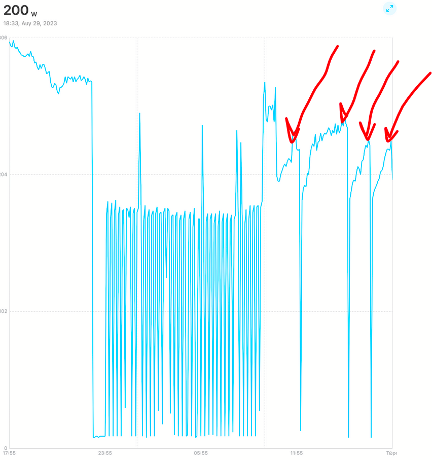

@liakjim Toshiba Yukai / Arata 16.000btu.
2023-08-2918_33_37.png.4c20b8c95d6401fb519371186d1e980e.png2023-08-2918_31_24.png.6dafbf6c9426499653a699c8805215f1.png
https://penteli.meteo.gr/stations/helexpo/
Αυτό είναι λινκ από κοντικό μου σταθμό για τις θερμοκρασίες τις τελευταίες 24 ώρες. Αυτή τη στιγμή που παίζει στα 197-200watt έχει 29,4 με αίσθηση 32 βαθμών, αλλά στο κέντρο της πόλης. Υποθέτω λίγο δίπλα στην Τούμπα πως είναι κάνενα βαθμό πιο κάτω.
Ζήτηση στο κλιματιστικό στους 26 βαθμούς.
Επεξ/σία από yazidis

54 λεπτά πριν, yazidis είπε
Αυτά είναι τα λειτουργικά ελάχιστα watts του στις θερμοκρασίες που είχε έξω εκείνη την ώρα (κάπου 230-240; )
