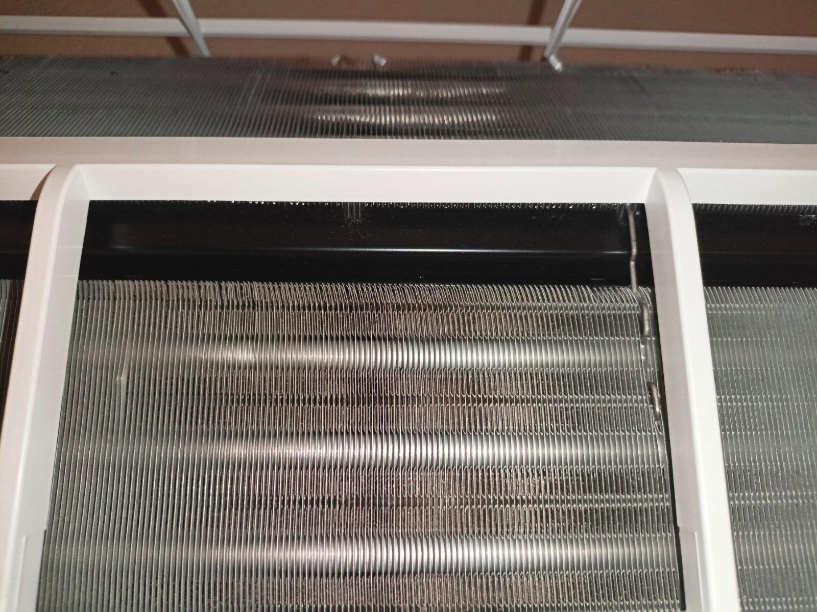

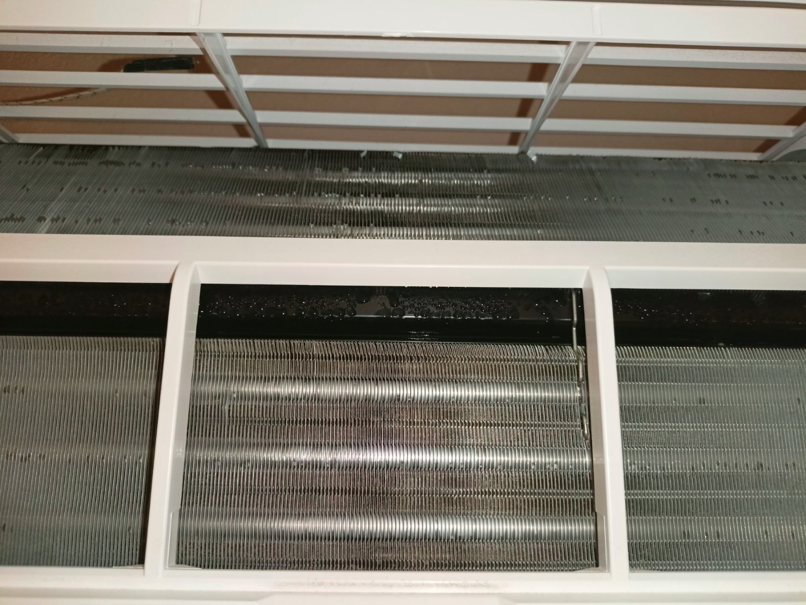

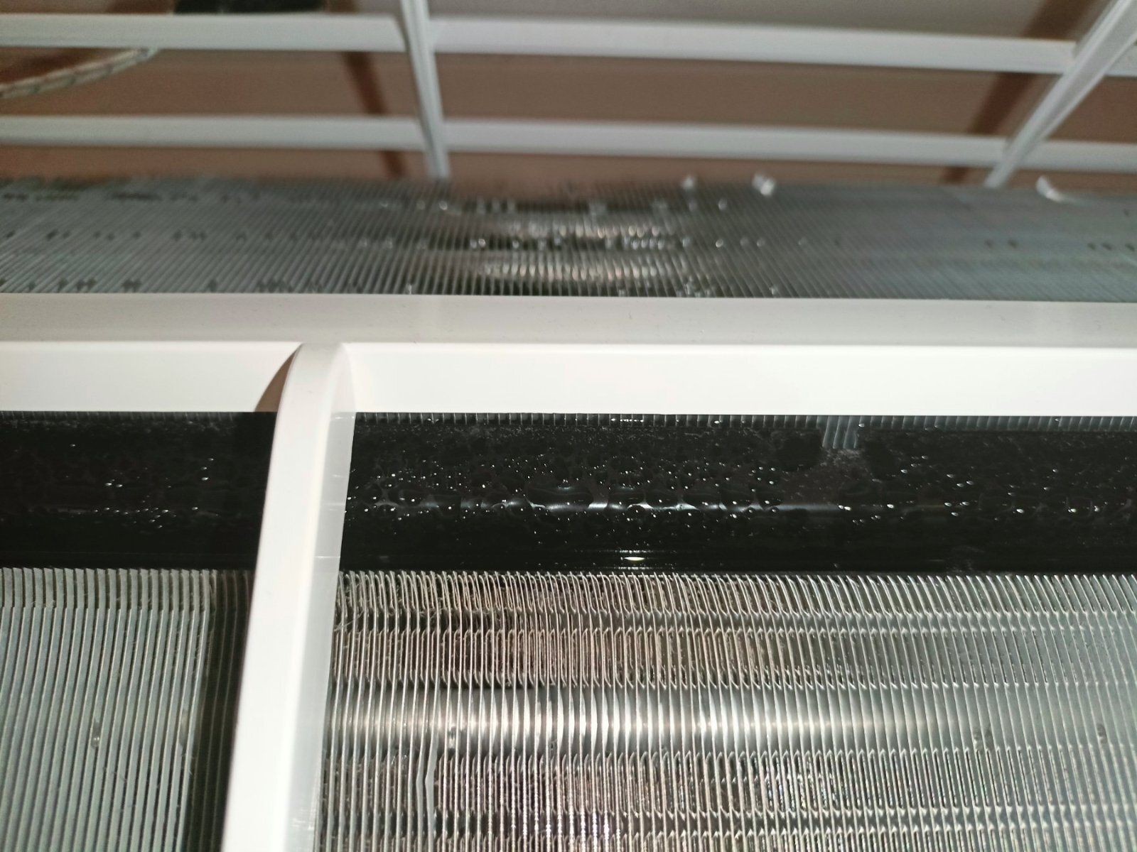

Παρόλο που τρέχω ρουτίνα τύπου toshiba στο asyg24kmta μέσω rm4 mini με στέγνωμα για 15' σε medium ταχύτητα, δεν επαρκεί για να στεγνώσει το εσωτερικό στοιχείο. Αναρωτιέμαι αν πρέπει να διπλασιάσω τον χρόνο (όπως η toshiba που το έχει μισή ώρα, αν και εγώ το έχω σε υψηλότερη ταχύτητα)  ή αν αξίζει τον κόπο να το βάζω πχ 5' σε θέρμανση.

Δοκίμασε high speed, θέρμανση δεν θα το πρότεινα. Αν δεν βάζει high speed στην Fan λειτουργία το βάζεις cool 30 βαθμούς.
Αλλιώς διπλό χρόνο.
Το στοιχείο θα στεγνώσει γρήγορα αφού περνάει ο αέρας, αυτό το πλαστικό διαχωριστικό δύσκολο.

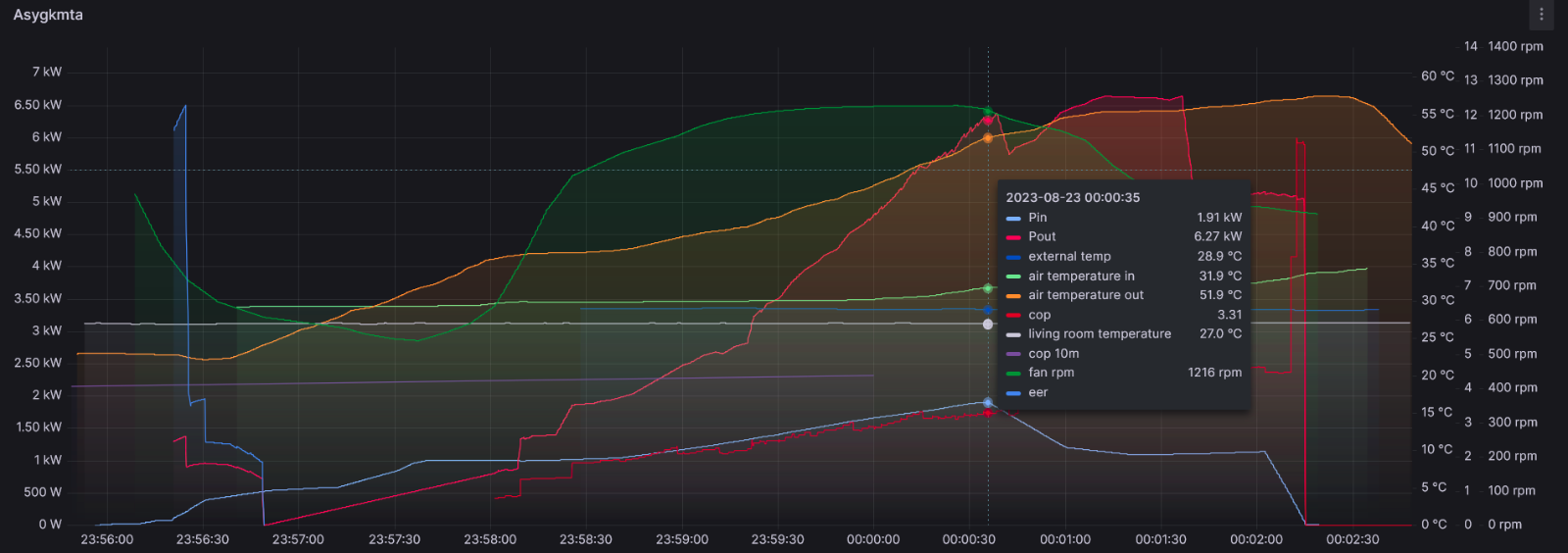

Και όμως, μέσα σε 5΄ σε θέρμανση με ζήτηση 30C και στέγνωσε τελείως, ακόμα και το πλαστικό  (έφτασε κοντά 2000W):
