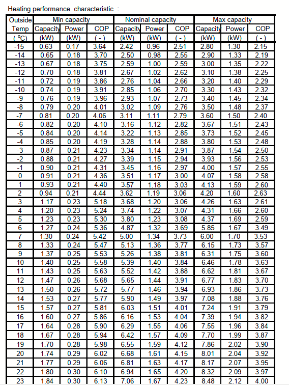

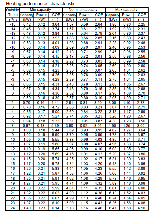

@yazidis
13άρι yukai
16άρι
Όπως βλέπεις, όντως το 16άρι θα σε καλύψει ακόμα και στους -1C (εφόσον έχεις βγάλει σχετικά σωστές απώλειες).

@yazidis
13άρι yukai
16άρι
