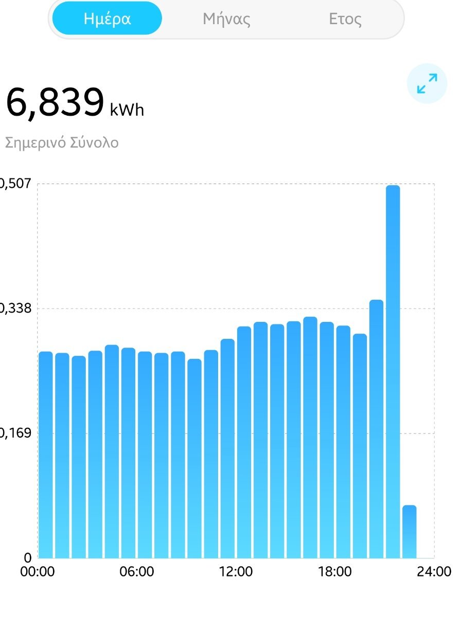

Έπαθα σοκ με το πόσες λίγες απώλειες έβγαλες, που μπήκα στον κόπο να το τρέξω και μόνος μου😅image.png.8b3db4be6c58b0eef7b0413fda837d45.png

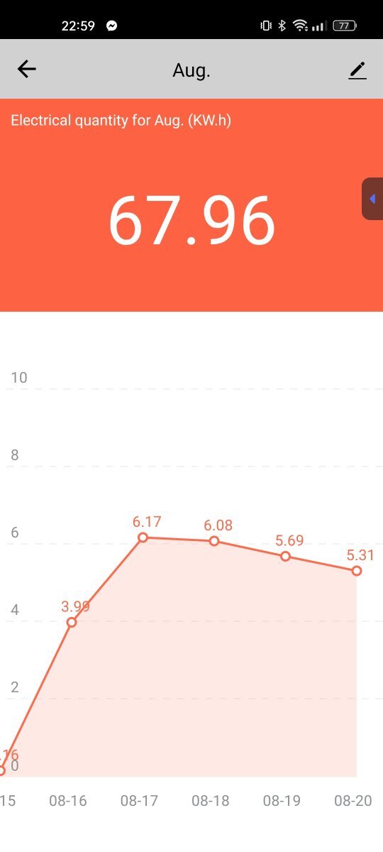

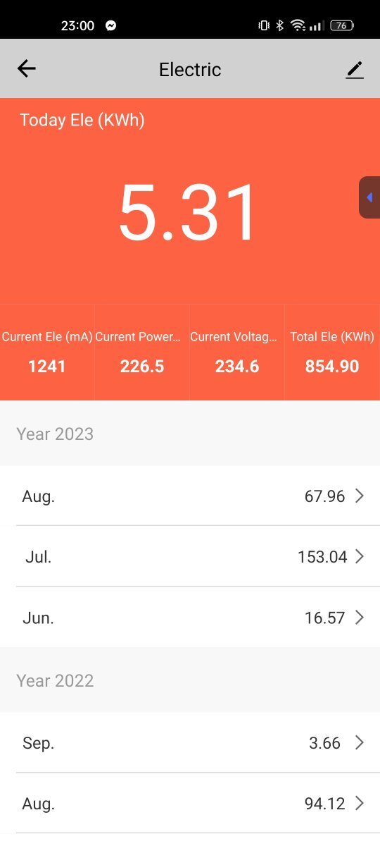

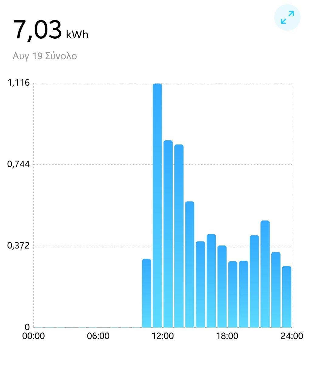

Λοιπόν παιδιά δουλεύοντας το αρατα 16αρι από χθες το πρωί στις 10 μέχρι τις 12 το βράδυ εκαψε 7kw και από τις 12 το βράδυ μέχρι αυτή την στιγμή που μιλάμε έκαψε 6.7kw.
Δηλαδή με 10 ώρες παραπάνω λειτουργίας έκαψε σχεδόν ίδιο.
Απλά τώρα θα το κλείσω γιατί δεν έχει ζέστη και αναμα πάλι αύριο το πρωί.
Υ.γ Στα 260watt είναι τώρα.
Εξωτερική θερμοκρασία 30 βαθμοί.
Επεξ/σία από johnnyman

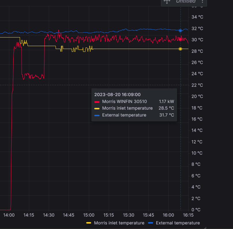

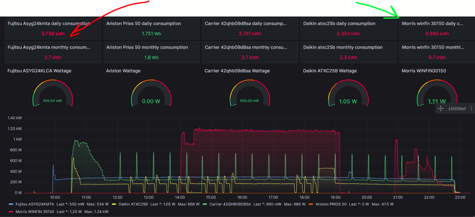

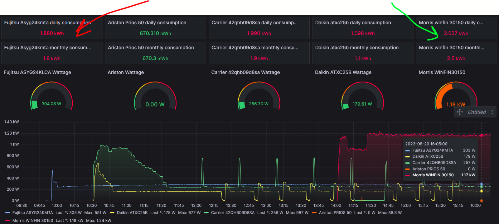

@johnnyman, κοίτα τα πεθερικά τι έπαθαν.  Γύρισαν από το μπανάκι τους και έβαλαν το 12άρι morris (πράσινο βέλος) στις 2 το μεσημέρι ( ψύχει έναν χώρο 20τμ). Το ανάβουν περιστασιακά. Ήδη έχει κάψει περισσότερο από το asyg24kmta (σε 60τμ) το οποίο το άναψα λίγο πριν τις 10 το πρωί (και το είχα αναμμένο μέχρι τις 10 το βράδυ) .
και θα κάψει και άλλο μιας και βλέπω ότι στην είσοδο μετράει ακόμη 28.5C με ζήτηση 27.
Ρε πεθερέ, γιατί δεν ακούς; lol

7 λεπτά πριν, liakjim είπε
Πω πω...
Ε που το ανοίγεις στις 2 το μεσημέρι.
Εσένα πάντως καίει πολύ λίγο για 24αρι.
1 λεπτό πριν, johnnyman είπε
Είναι βορεινός ο χώρος και το βράδυ πέφτει η θερμοκρασία οπότε μετά με αφύγρανση το κρατάει σταθερά στους 26C με όχι πάνω από 300W.

3 ώρες πριν, johnnyman είπε
το ποσο εχεις καψει πως το υπολογισες ?
