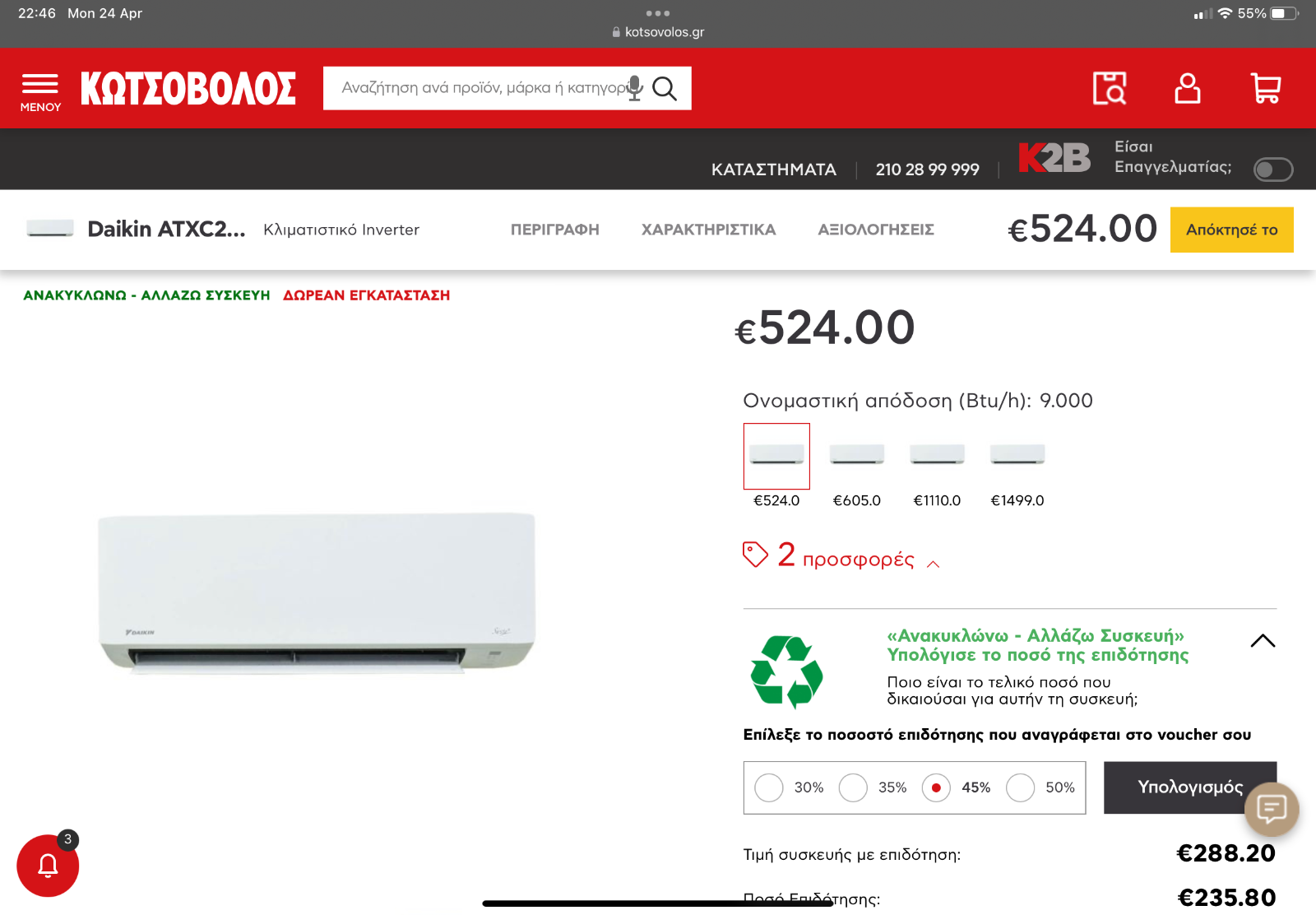

στον Κωτσόβολο είναι με δωρεάν εγκατάσταση και με την επιδότηση ανάλογα το ποσοστό θα σου βγει μέχρι 300 το πολύ το μοντέλο που λες

εγω όταν είχα βάλει από Κώτσο το Toshiba και το Daikin , επειδή υπήρχε και στις δυο περιπτώσεις απεγκατάσταση ο μάστορας δεν πήρε τίποτα απλά τα έβγαλε και έβαλε τα καινούργια που ήταν με την δωρεάν

Ο Κοτσόβολος στο Σείριο δέχεται voucher για κλιματιστικά? Ξέρει κανείς? Έχει στο site to ATXM50N στα 1200 αλλά δεν έιναι επιλέξιμο για voucher το άτιμο.

@dimostr λογικα δεν μπορω απο ηλεκτρομαγαζο κωτσο κτλ που μου δειξες γιατι ειμαι με το εξοικονομω κατ οικον που δεν συνεργαζονται με το προγραμμα..αλλιως ειναι σουπερ η τιμη!!
@liakjim αν μπορεις θα θελα και τη δικη σου γνωμη σου για το παραπανω διλημμα.. Θα μου πεις..γιατι κοιταζω και midea αφου ξερω πως ειναι b class στη θερμανση;;.. https://www.fgeurope.gr/product/midea-klimatistiko-toichou-xtreme-eco-09kbtu-h/ Βλεπω πως εχει eurovent, και τα ελαχιστα στη θερμανση το 9αρι λογικα θα ναι κοντα στα 200w, που δεν ειναι καθολου ασχημα..οκ..sensira δεν ειναι! Για midea 620-650 με εγκατασταση και Daikin περιμενω σημερα αλλα μου λεει πας πιο πανω..Ο blue dealer που θα παρω για εγκατασταση, τον ρωτησα για sensira μου πε 800 με εγκατασταση και  5 χρονια εγγυηση.. ΦΠΑ πρεπει να κοπει οσο προβλεπεται!
