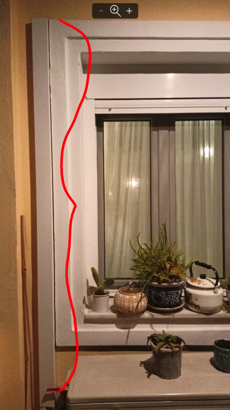

Επίσης για το τύλιγμα που μπορώ να βρω άσπρη ταινία να το περάσω λίγο ακόμη?
Θα μπορούσες να το βάλεις μέσα σε ένα καναλάκι και να μην ασχοληθείς με ταινίες. Πιο όμορφο θα είναι.
23 λεπτά πριν, pogchamp είπε
Ωραια και πως θα γινει αυτο? Επικοινώνησα με τα public, τους είπα στείλτε άλλον και αυτοί πήραν τον ίδιο και τον έκραξαν λογικά και του είπαν πάνε κάνε ότι σου ζητάει. Δεν φαίνεται το public να ψήνετε να στείλει άλλον. Οπότε, όπως έχουν τα πράγματα... αν τον αφήσω να κάνει αυτό που λέει να μαζέψει το φρέον στην εξωτερική μονάδα όπως ήταν από την μάνα του (γίνεται αυτό ??) θα κάνει τα πράγματα καλύτερα ή χειρότερα?
Υποτίθεται όλη η διαδικασία γίνεται για να φύγει το φρέον που ίσως να έχει ρυπανθεί από την αρχική μη σωστή διαδικασία. Ας πει κ ο klausx που τα ξέρει αυτά.

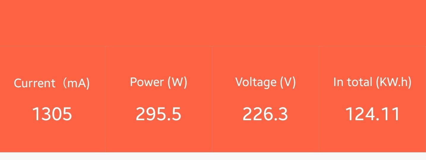

2 λεπτά πριν, johnnyman είπε
Μέχρι στιγμής το έχω 28 και τον ανεμιστήρα στο auto και έχει φτάσει εδω.
295w
Ψηλά δεν είναι?
Πως μετράτε όλοι εδω μεσα κατανάλωση? Αμπεροτσιμπίδες έχετε βάλει :D
