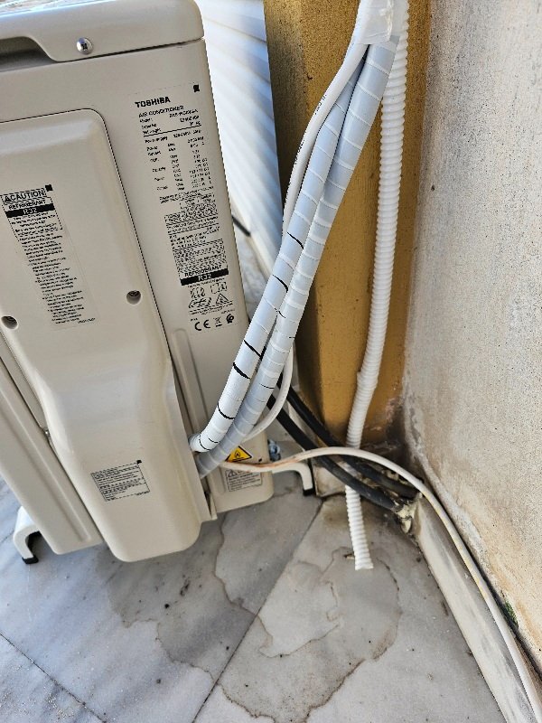

Οι σωλήνες με τι είναι τυλιγμένες; Νομίζω είναι λεπτό το μονωτικό. Και ταινία έβαλαν όσο λιγότερο γίνεται. Τα καλώδια με μπέρδεψαν. Είναι αυτό που πάει στην εξωτερική πιο λεπτό από αυτό που πάει στην εσωτερική ή κάνω λάθος; Και γιατί δεν βάλατε όλη την εξωτερική μονάδα κάνα μέτρο πιο δεξιά; Έχει χώρο. Και θα έφευγε μπροστά από τη μπαλκονόπορτα και θα έκρυβε την τρύπα και το καλώδιο.
Γενικά έχω την αίσθηση ότι είναι μια πολύ πρόχειρη εγκατάσταση με μέτρια υλικά.
@Klausx
ΥΓ Το σωληνάκι της αποχέτευσης κάτι πρέπει να το κάνεις. Θα στα κάνει χάλια.
Η εσωτερική μονάδα συνδέεται με την εσωτερική με ένα καλώδιο εντολών πιο λεπτό νομίζω και μετά από την εξωτερική μονάδα πάει το καλώδιο που αγόρασα το 3x2.5 μέσα στο σπίτι σε αυτόνομη 16α πρίζα και ασφάλεια.
Για τις ταινίες μπορώ να κάνω κάτι?
Έβαλαν όντως λίγο.
Στο σωληνάκι της αποχέτευσης μπορώ να βάλω προέκταση?
Επίσης τώρα που το έβαλαν μπορώ εγώ αν την μετακίνησω σιγά σιγά πιο δεξιά όπως είπες?
Ευχαριστώ πολύ.

@johnnyman γιατί δεν ζήτησες να μπει σε μια βάση τοίχου στα 2-2.10 μ ύψος δεξιά της μπαλκονόπορτας, να γλίτωνες όλο αυτό το χαμό, απλά θα έκανε κουλουρα τη σωλήνα πίσω από τη μονάδα..
Τις αποστραγγισεις των μέσα και έξω μονάδων, έχει κάνα σιφόνι εκεί να τις ρίξεις;
Πρόχειρη/βιαστική φαίνεται..
Η σπιτονοικοκυρα μου δεν ήθελε κα μπει στον τοίχο αλλά κάτω φίλε μου... 😞
Δυστυχώς έπεσες σε παραξενιά.., να την μετακινήσεις βλέπω τις σωλήνες να είναι κάπως οριακά.., θεωρείς πως έχουν μπόσικο οι σωλήνες να φέρεις την εξωτερική σιγά σιγά στο πλάι της μπαλκονόπορτας;
Μπορείς να βάλεις προέκταση στις αποστραγγίσεις.., το θέμα είναι πως το χειμώνα θα πέφτουν από την εξωτερική και θα γίνεται πισίνα εκεί.., έχεις κρατήσει το Γ που κουμπώνει στην εξωτερική για να βάλεις και αυτό, μετά ένα Υ να ενώσεις τις δύο (μέσα/έξω) και να τα ρίξεις με ένα σπιράλ στα όμβρια;

19 λεπτά πριν, Kozanitis1 είπε
Το Γ που το βρίσκω?

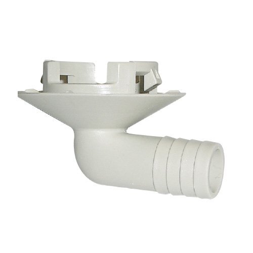

3 λεπτά πριν, johnnyman είπε
Το Γ που το βρίσκω?
Ήταν στη συσκευασία της εξωτερικής μονάδας λογικά, μήπως στο έχει αφήσει μέσα μαζί με τα manual, ή το έχει τοποθετήσει από κάτω και δεν φαίνεται;
Σαν αυτό είναι:

18 λεπτά πριν, Kozanitis1 είπε
Σαν αυτό είναι:
  Απόκρυψη περιεχομένων
Νομίζω απο κάτω είναι ναι.
Προέκταση που μπορώ να βρω και αυτή την άσπρη ταινία που έβαλαν?
Επίσης να πω ότι δεν μου έδωσαν κάποιο χαρτί ότι ήρθαν ή να βάλουν κάποια σφραγίδα στην απόδειξη.
Λένε επειδή ήρθαν από κωτσο για την εγγύηση πρέπει να έχω μόνο την απόδειξη.
Έτσι γίνεται?

2 ώρες πριν, johnnyman είπε
Καλησπέρα παιδιά.

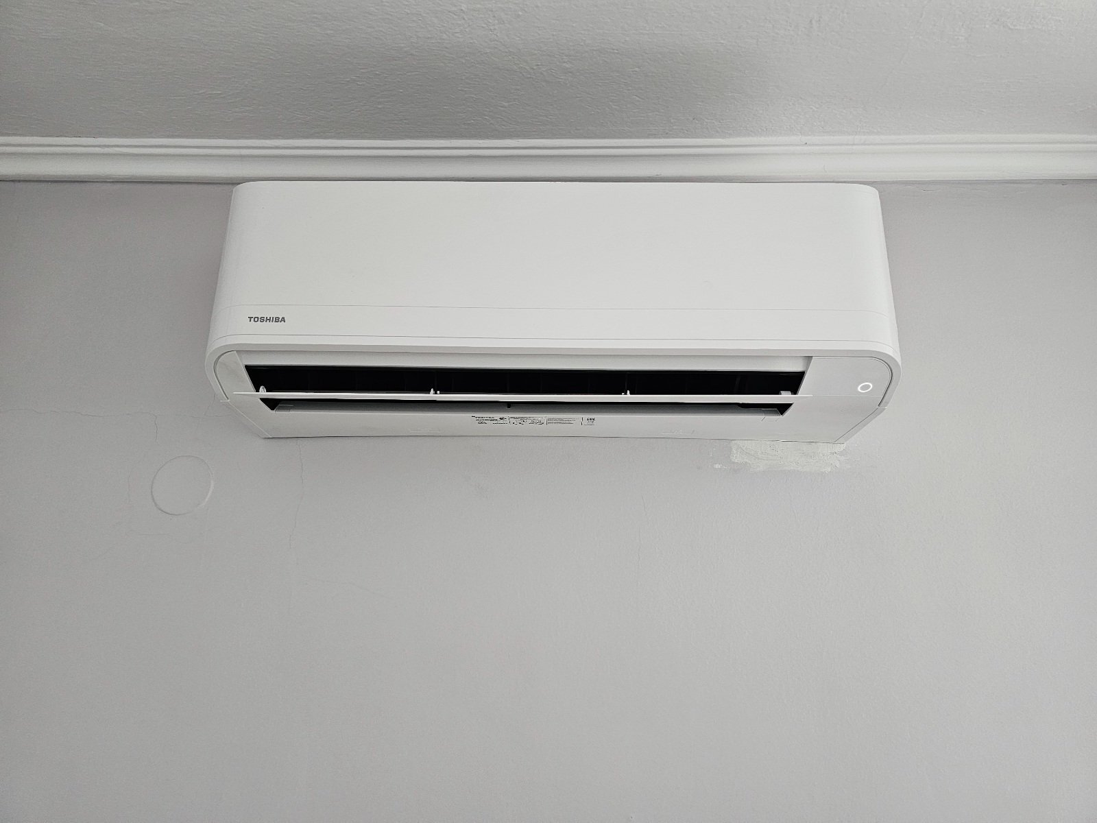

Πριν κάνα 2ωρο έγινε η εγκατάσταση του toshiba arata 16000btu.
Για πείτε γνώμες.
Αντλία κενού μπήκε κανονικά.

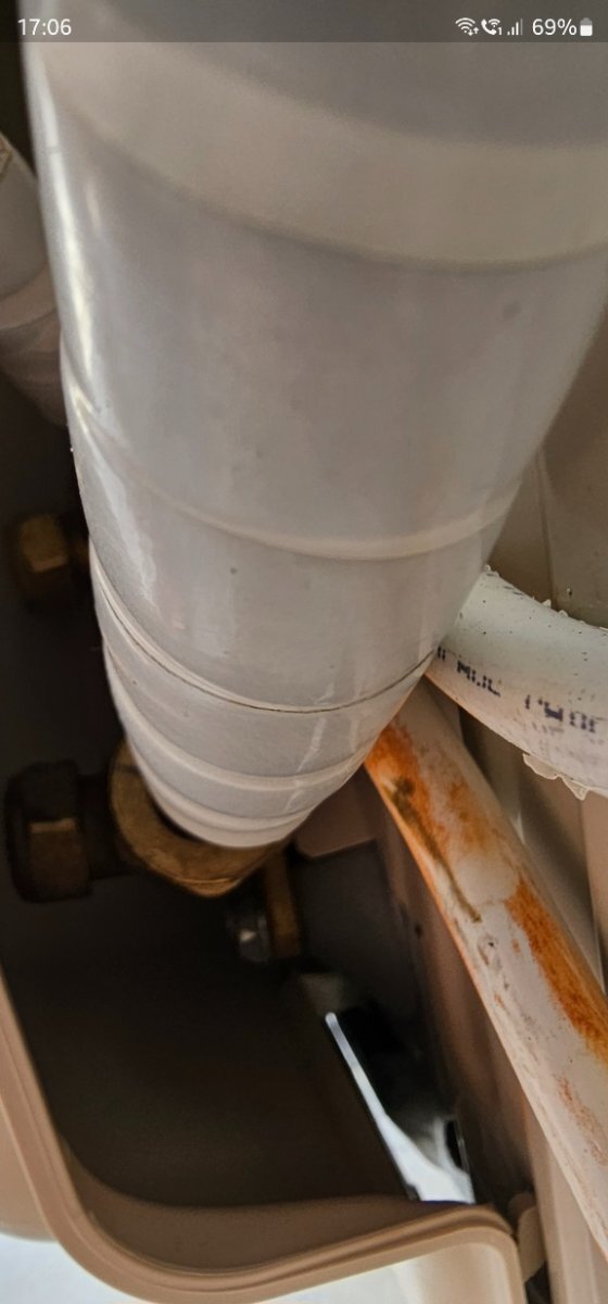

Στην τελευταία φώτο είναι υγρές οι σωλήνες στην ένωση εν ώρα λειτουργίας.
Είναι φυσιολογικό?
Ευχαριστώ.
2 ώρες πριν, liakjim είπε
@Klausx

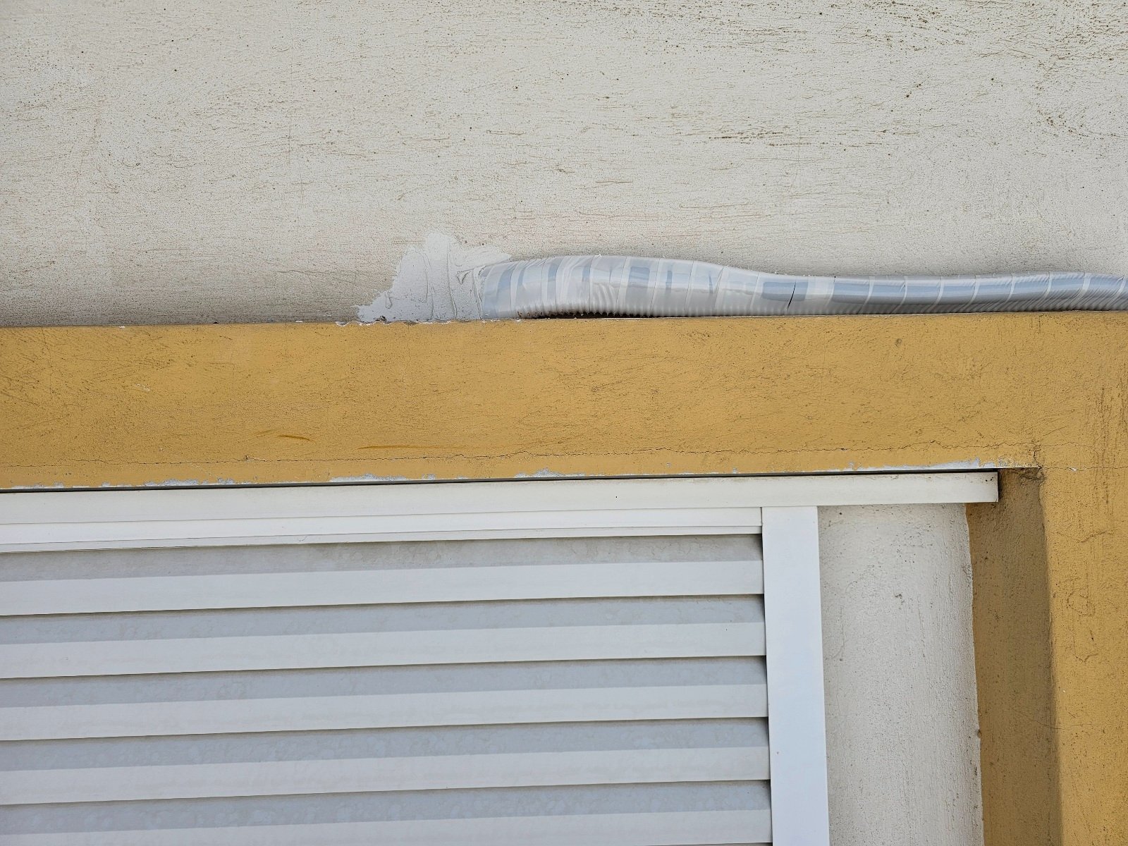

Δεν έχει κουμπώσει καλά το εξωτερικό καπάκι, για την αποχέτευση δεν εχεις και πολλές επιλογές αφού θέλει ρύση, μπορείς να την κόψεις με ένα ψαλίδι/ κοπίδι κτλ και να βάλεις μία γλάστρα, θα κρατάει τα περισσότερα ή αν έχεις κήπο στα δεξιά να την επεκτείνεις.
Φυσιολογικό να βλέπεις νερά στις βάνες.
Η μόνωση που έχουν βάλει είναι ανώτερη από την άσπρη που έχουν ήδη περασμένες οι σωλήνες του εμπορίου αλλά θέλει καλύτερο τύλιγμα.
Το μαρμαράκι ήταν ήδη σπασμένο ή το πέτυχαν από εσωτερικά και μετά πήγαν πιο ψιλά; Γιατί το βλέπω στην ίδια ευθεία.

4 λεπτά πριν, Klausx είπε
Ήταν έτοιμο το μαρμαρακι να σπάσει και το πέτυχαν από εσωτερικά 😆 🤣
Όταν λες ρύση?
Επίσης για το τύλιγμα που μπορώ να βρω άσπρη ταινία να το περάσω λίγο ακόμη?

12 λεπτά πριν, johnnyman είπε
Όταν λες ρύση?
Έχει στα υδραυλικά, pvc ταινία φαρδιά. Εσωτερικό/εξωτερικό μερεμέτι ελπίζω να ήταν πιο προσεκτικοί στις ενώσεις καλωδίων / σωληνώσεων. Το σωληνάκι είναι φυσικής ροής και καλό είναι να είναι όσο πιο ελεύθερο γίνεται.

5 λεπτά πριν, Klausx είπε
Από κάτω από την εξωτερική μονάδα πάντως έχει σωληνάκι μόνο το Γ.
Έχει μπορώ να βάλω προέκταση και όπως και στις εσωτερικής κάνα ενάμιση μέτρο να τα καώ κατευθείαν στο σιφόνι η μπα?
Σε ευχαριστώ για ακόμη μια φορά.

13 λεπτά πριν, johnnyman είπε
Δεν ξέρω που είναι το σιφόνι αλλά μπορείς να το δοκιμάσεις, μπορείς να γίνεις και ψυκτικός σε λίγο αφού αυτοί που έρχονται μάλλον δεν είναι. Να ζητήσεις την απόδειξη από την εταιρία γιατί toshiba είναι όλο και κάνα λαμπάκι / ανεμιστήρα θα χρειαστεί και θα μπλέξεις αργότερα.
