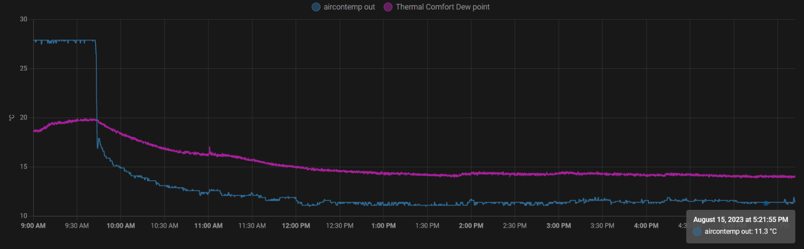

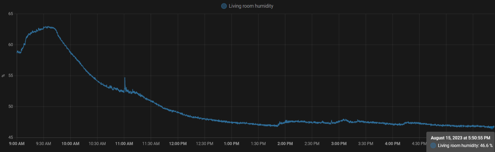

Ένα μικρό μάθημα φυσικής. Αφύγρανση θα έχουμε μόνο όταν η θερμοκρασία του εσωτερικού στοιχείου είναι μικρότερη από το σημείο δρόσου εντός του χώρου μας. Το asyg24kmta σε αφύγρανση βγάζει περίπου 11C αέρα, οπότε το στοιχείο θα είναι λίγο πιο κάτω. Το σημείο δρόσου πέφτει όσο πέφτει η θερμοκρασία και η σχετική υγρασία. Σε εμένα είναι πάντα πάνω από τη θερμοκρασία του στοιχείου ( 14C αυτή τη στιγμή που μιλάμε), οπότε γίνεται αφύγρανση. Αν είχα λειτουργία ψύξης, τα watts θα ήταν κάπου 170W, η ταχύτητα ανεμιστήρα μεγαλύτερη οπότε η θερμοκρασία του στοιχείου θα ήταν κάπου 16-17C οπότε δεν θα γινόταν ποτέ αφύγρανση (ίσως να γινόταν για λίγο όταν θα το άναβα),  θα έπεφτε η θερμοκρασία του χώρου, αλλά χωρίς αφύγρανση θα ανέβαινε η σχετική υγρασία (άρα βαριά ατμόσφαιρα , κακό humidex και ίσως μυρωδιές):
Αποτέλεσμα, αφύγρανση, άρα μείωση της απόλυτης υγρασίας οπότε και της σχετικής και πεντακάθαρη ατμόσφαιρα με ευχάριστο κλίμα:

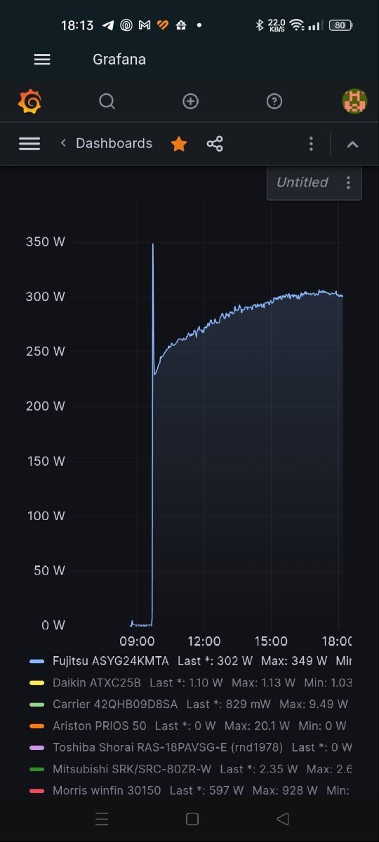

Πόση ωρα σου πήρε να σταθεροποιηθεί σε αυτά τα watt ? Η ξεκίνησε και έμεινε εκεί από την αλλαγή σε αφυγρανση
Επεξ/σία από dimostr
3 λεπτά πριν, dimostr είπε
Το άναψα κατευθείαν σε αφυγρανση

Οκ , γιατί τώρα γύρισα τα μικρά σε αφυγρανση όπως ήταν στο 26 και από 160 που έκαιγαν πήγαν κατευθείαν στο 340 το daikin 440 το toyotomi το Shorai το έβαλα και αυτό και έκατσε στα 340  και περιμένω να δω πως θα συμπεριφερθούν τώρα που η θερμοκρασία δεν έχει μεγάλες διακυμάνσεις να δω πως θα αλλάξει και η εσωτερική που μέχρι στιγμής ήταν στο 26,5

Το Daikin θα ρίξει κατανάλωση σχεδόν στα επίπεδα της ψύξης ( θα πρέπει κάποια στιγμή να του μετρήσω και αυτουνου θερμοκρασίες αλλά βαριέμαι. Δεν ξέρω πως το κάνει. Ίσως ρίχνει ανεμιστήρα) .
Τα άλλα δεν ξέρω, θα μας πεις.
