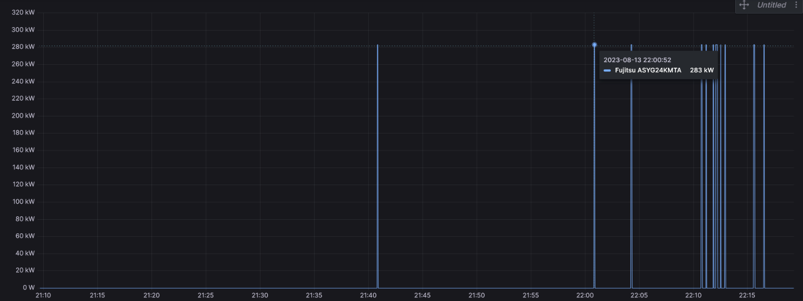

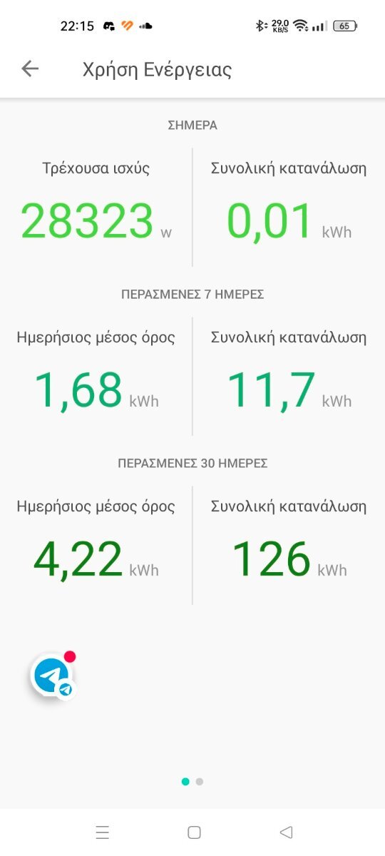

Νομίζω ότι το hs110 που έχω στο asyg24kmta, αρχίζει να τα παίζει:

16 minutes ago, liakjim said:
  Reveal hidden contents
Eixe ξανασυμβει νομιζω και κατι καναμε κ λυθηκε... μετα απο κανα 24ωρο
Ακομη και αν συμβει...θα ειναι το καταγραφικο που θα μεινει στην ιστορια για την ποσοτητα διαγραμματων...εφυγε πληρες διαγραμματων θα λεμε εφεξης!
Επεξ/σία από Specs

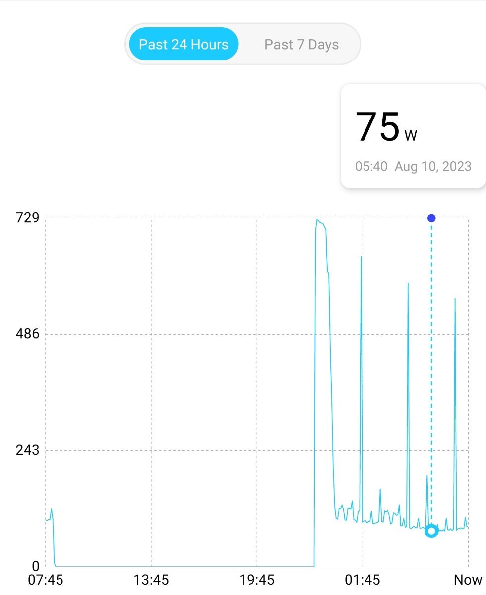

αγοράστηκε το Inventor Leon LEUVI-09WFI / LEUVO-09. Έγινε εγκατάσταση με 3 μέτρα σωλήνα και κενό. Πάμε τώρα στο mini review. Καταρχήν στα δικά μου αυτιά είναι αθόρυβο. Ακούγεται ελάχιστα η ροή του αέρα στην αρχή, αλλά μετά από λίγο δεν ακούς τίποτα. Θόρυβο από πλαστικά δεν έχω ακούσει, ούτε από φρέον. Γενικά δεν ακούγονται θόρυβοι / ήχοι. Οι ανεμιστήρες πάντα στο αυτόματο. Αυτά για την εσωτερική μονάδα. Όσο αφορά την εξωτερική, και αυτή θα την χαρακτήριζα αθόρυβη. Δεν έχω κάτσει από πάνω όταν το ανοίγω για να δω αν κάνει θόρυβο, αλλά τουλάχιστον μέσα στο δωμάτιο δεν ακούγεται το παραμικρό. Όταν δουλεύει έχει τύχει να βγω στην βεράντα, δεν άκουσα κάτι. Να σημειώσω ότι είναι τοποθετημένη κάτω, χωρίς αντικραδασμικά. Επίσης έβαλα μια φορά το follow me και η ατμόσφαιρα έγινε αποπνικτική. Νομίζω είχε υγρασία. Δεν μπορούσα εκείνη την ώρα να κάτσω να δω τι συμβαίνει και δεν το ξανά χρησιμοποίησα. Το wifi άψογο (αν και με ταλαιπώρησε λίγο με την σύνδεση). Το μόνο που έχω παρατηρήσει είναι ότι στην εφαρμογή αναφέρει μόνιμα 30% υγρασία του εσωτερικού χώρου. Η θερμοκρασία που παίρνει από την εξωτερική μονάδα και την αναγράφει στην εφαρμογή (την βλέπεις μόνο αν είναι ανοιχτό το κλιματιστικό) έχει διάφορά ±0,5 °C σε σχέση με ένα ηλεκτρονικό θερμόμετρο Xiaomi που έχω. Πάμε τώρα και στο πιο σημαντικό. Καταναλώσεις. Έχω δει μέχρι και 75W ελάχιστη:
Spoiler
Συνήθως παίζει στα 85-95 αφού πιάσει την ζητούμενη θερμοκρασία το δωμάτιο. Δεν έχω μετρήσεις για τους καύσωνες καθώς δεν είχε εγκατασταθεί αλλά επιφυλάσσομαι. Και εδώ ένα διάγραμμα από χθες το βραδύ. Εξωτερική άγνωστη, ζήτηση 24 με ανεμιστήρες στο αυτόματο:
Spoiler
@liakjim Αν θες μετρήσεις στείλε μου pm.
Ωστόσο μπορεί κάποιος να μου εξηγήσει αυτά τα spikes; Είναι λόγο προγραμματισμού;
  Απόκρυψη περιεχομένων
Σας ευχαριστώ πολύ όλους.
Τα μιντεοειδη όσο πάνε και εξελίσσονται σε ψύξη. Εξαιρετική τιμή. Τα spikes τα βλέπουμε όλοι όσοι έχουμε midea. Θα τα δεις να φεύγουν αν βάλεις eco ( κρατάει 8 ώρες). Δεν ξέρω γιατί υπάρχουν, ίσως κάποια προστασία τύπου για τις πιέσεις ή κάτι άλλο.

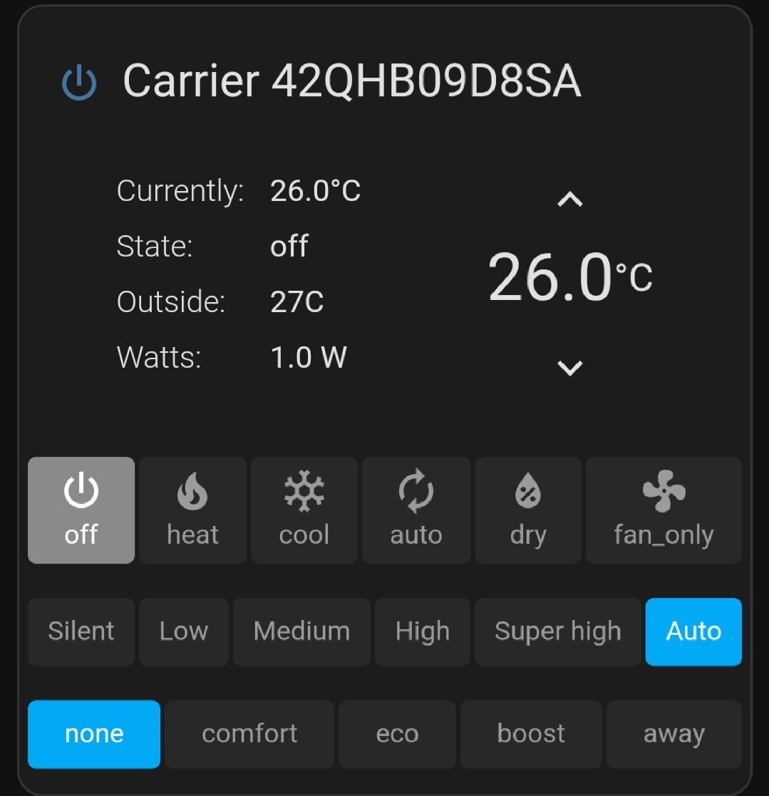

Hint : μπορείς να φέρεις την εξωτερική θερμοκρασία στο homeassistant και να το ελέγχεις εννοείται με το midea Lan integration. Αρκεί να φτιάξεις έναν template sensor με το attribute.
2 λεπτά πριν, liakjim είπε
Και τα φασον GREE το ίδιο κάνουν
4 λεπτά πριν, dimostr είπε
Ενδιαφέρον.

10 λεπτά πριν, liakjim είπε
Για το eco θα το δοκιμάσω απόψε έτσι από περιέργεια. Όσο για το midea lan intergration μου άναψες φωτιές βραδιάτικα!

Screenshot_2023-08-13-22-51-03-32_c3a231c25ed346e59462e84656a70e50.jpg.1c70ccf8ed905df8c3143c8b8ddb3c2a.jpg
Spoiler
https://github.com/georgezhao2010/midea_ac_lan
Όπως είπα, φέρνεις και την εξωτερική αν θέλεις ή ότι άλλο σου έχει σαν attribute. Επίσης θα εμπιστευομουν το θερμόμετρο του κλιματιστικού όχι το Xiaomi ( τα έχω δοκιμάσει αυτά και χάνουν ).
Screenshot_2023-08-13-22-59-07-95_c3a231c25ed346e59462e84656a70e50.jpg.abcd6001cea5666c574ff34a4661f653.jpg
Και η κάρτα είναι αυτή
https://github.com/nervetattoo/simple-thermostat
