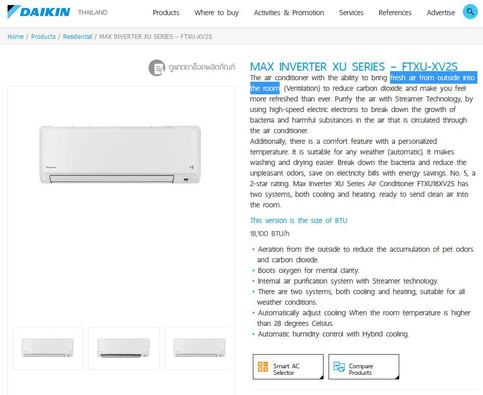

Για του λογου το αληθες, σε χωρες με πολυ υγρασια, οπως Νοτιοανατολικη Ασια, η Daikin βλεπω εχει νεες τεχνολογιες, οπως ενα υποκαταστατο Ururu που φερνει φρεσκο αερα απο εξω και ενα μοντελο που εχει αυξημενη αφυγρανση ακομη και οταν φτασει στην ζητουμενη και πεσουν τα watts...
108202385944.jpg.adc44bceda315a5cb683c18f49628b8d.jpg108202390048.jpg.7c4e363638bebbc046da229f0aee2ac7.jpg1082023101025.jpg.87486ce8c3a69bfa40ad788ce40ad498.jpg
