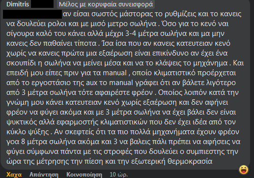

Μου εγκατέστησαν κλιματιστικό 9αρι (σωλήνα ~2m) δίχως αντλία κενού. Ο ψυκτικός επέμενε ότι δεν χρειάζεται δημιουργία κενού όταν η σωλήνα είναι τόσο μικρή. Γενικά πόσο μεγάλο είναι το ρίσκο μη-δημιουργίας κενού?
Υπάρχει έμπειρη απάντηση από "ψυκτικό" :

1 λεπτό πριν, Klausx είπε
Είναι λάδι, έχει γίνει κακή σύνδεση στα ρακόρ. Πες του να φτιάξει τις ενώσεις να γίνει κενό και πλήρωση με ζυγαριά ακριβώς τα γραμμάρια που λέει ο κατασκευαστής. (Ξέρει τι πρέπει να κάνει απλά στα λέω εσένα για να έχεις το νου σου και να τα ζητήσεις γιατί υπάρχουν και άλλοι τρόποι)
Τώρα αυτό που μου έστειλες δεν ξερω αν μου το εστειλες για να το παρω σοβαρά ή είναι κάποιο meme :D

Για να κλάψεις, βρίσεις, φωνάξεις, αποδεχτείς την ήττα κτλ Ανάλογα την ιδιοσυγκρασία σου.
23 λεπτά πριν, pogchamp είπε
Ποιος στο εγκατέστησε και από που έχει γίνει η αγορά; Από αλυσίδα. Αν ναι, είναι εύκολο να το φτιάξουμε. Σου σφράγισε κάποιο χαρτί ; Ποιο είναι το μοντέλο που μπήκε;
Και το κυριότερο. Ενώ τα έχουμε πει χιλιάδες φορές, μέχρι και sticky post πάνω ψηλά υπάρχει, γιατί τους αφήνετε να σας κοροϊδεύουν μπροστά στα μούτρα σας; Κρίμα δεν είναι;

3 λεπτά πριν, liakjim είπε
Public, juro-pro eco ii refresh. Έκοψε μια απόδειξη ότι το πέρασε.

34 λεπτά πριν, pogchamp είπε
Μέσω του public σκιστους. Πες με έγγραφο τρόπο ότι δεν έγινε η προβλεπόμενη διαδικασία. Απαίτησε να γίνει από την αρχή η εγκατάσταση. Σωλήνες καινούργιοι 3μ όχι με κόλληση προέκτασης, απόρριψη το παλιό φρεον στην ειδική φιάλη, επαναπληρωση με ζυγαριά, καλό κενό και τέλος.

2 λεπτά πριν, liakjim είπε
Μέσω του public σκιστους. Πες με έγγραφο τρόπο ότι δεν έγινε η προβλεπόμενη διαδικασία. Απαίτησε να γίνει από την αρχή η εγκατάσταση. Σωλήνες καινούργιοι όχι με κόλληση προέκτασης, απόρριψη το παλιό φρεον στην ειδική φιάλη, επαναπληρωση με ζυγαριά, καλό κενό και τέλος.
Εντωμεταξύ δεν ανέφερε τίποτα για κενό στην αρχή και όταν ρώτησα προσπάθησε να μου το ρίξει πανω μου σε φάση νταξει αν θες απαραίτητα κενό θα έρθω πιο μετά να το στήσω, 21 Αυγούστου γιατί σήμερα έβρεχε (ναι σήμερα βρήκε) και έλεγε δεν γίνεται να χρησιμοποιήσει αντλία κενού λόγω καιρικών συνθηκών αλλά δεν είναι απαραίτητο έλεγε και ότι αυτά περί κενού είναι χαζομάρες σε τόσο μικρού μήκους σωληνώσεις. Γενικά έκανα εγώ μλκια που δεν του είπα έλα 21 τότε, αλλά είπα ας τον πιστέψουμε ποιος ο λόγος να λέει όλα αυτά τα ψέματα... Οπότε έπεσα στην παγίδα ότι το χρειαζόμουν άμεσα έτοιμο λόγω ζέστης.
Καινούριους σωλήνες και τέτοια πως θα τα απαιτήσω? Θέλω να πώ δεν είναι υπερβολή? Επίσης τι πιθανότητες έχω να βγάλω άκρη και να μην μου στείλουν τον ίδιο και να με λέει αφού δέχθηκες τώρα τα αλλάζεις κλπ και να έχω θέμα να μην τα κάνει πάλι σωστά?
Ρίξε μια ανάγνωση στο sticky. Θέλεις 3μ σωληνώσεις και πάνω, άρα νέες σωλήνες γιατί τον έχουμε ικανό να σου κάνει κόλληση, απόρριψη το φρεον γιατί πλέον έχει μολυνθεί από την υγρασία του ατμοσφαιρικού αέρα, πλήρωση με καινούργιο φρεον. Επίσης ζήτα να μην έρθει ο ίδιος.
Όλα αυτά εγγράφως, με κάθε νόμιμο δικαίωμα κτλ. Αν χρειαστεί και καταγγελία στον συνήγορο του καταναλωτή.
Δεν θα το άφηνα έτσι προσωπικά. Δικιά σου η απόφαση.

15 λεπτά πριν, liakjim είπε
Ok, θα το προχωρήσω. Σωλήνες βλέπω η juro pro λέει ελάχιστα 2 μέτρα, τόσο έβαλε οπότε εδώ νομίζω είναι κομπλέ.
