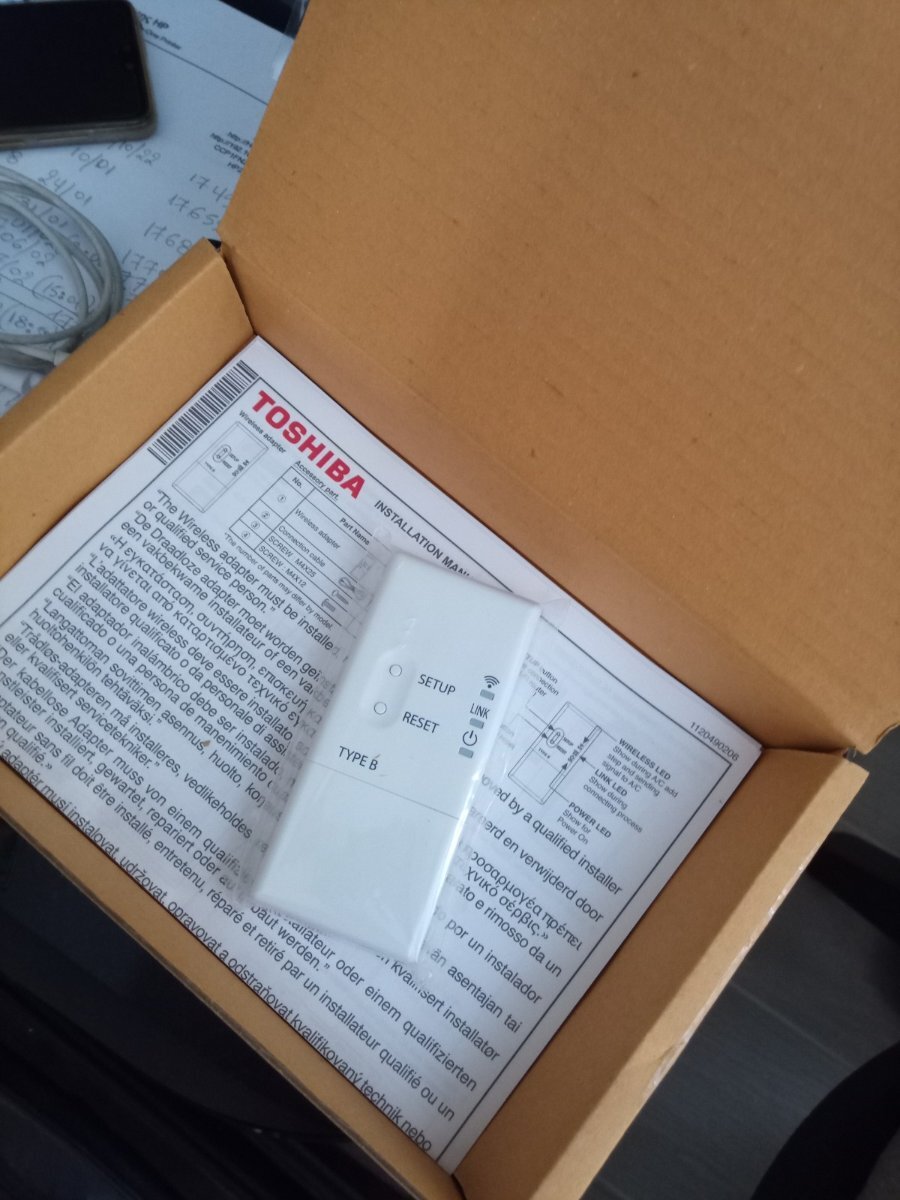

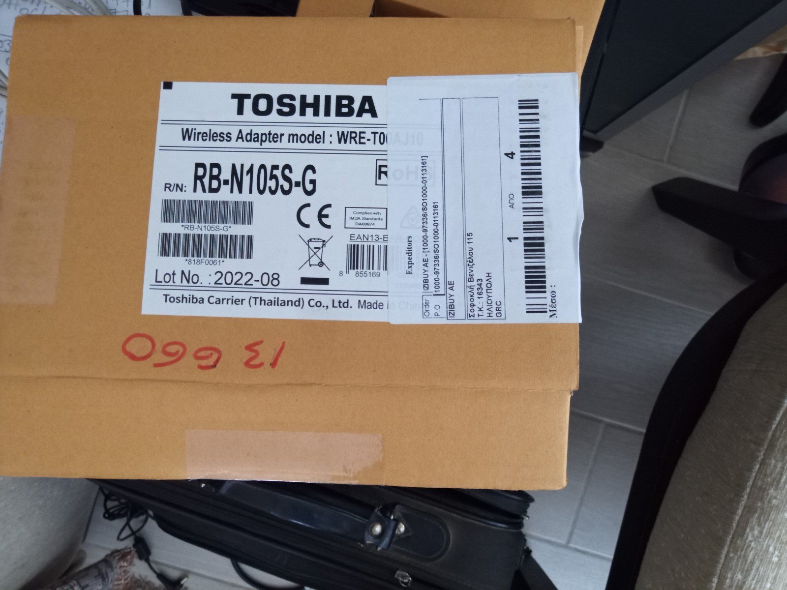

Παληκαρια πηγα και το πηρα .....η τιμη του 49 ευρω ......αλλα 3-4 διαθεσιμα!!!εγω το συνδεσα ....ολα οκ !ΔΕΝ εχει μετρητη ενεργειας αλλα ειναι .....γοητευτικο!!για Toshiba Edge 24 ....
ΥΓ. αν ξερετε να ...."ζουμαρετε" την ζωη σας ή να το ....ψαξετε λιγο στο google θα καταλαβετε απο που αγοραστηκε.....
