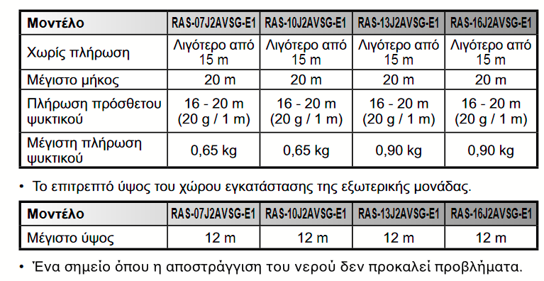

Μην ξεχνάς ότι αναφέρει 12m+ σωληνώσεις θέλει δυνατό συμπιεστή.
13 λεπτά πριν, Klausx είπε
Δεν βλέπω να τον προβληματίζει:
Επίσης και 10% να χάνει λόγω μήκους, έχει λίγες απώλειες.
Αν έχει αμφιβολίες ας πάει σε 13άρι.
