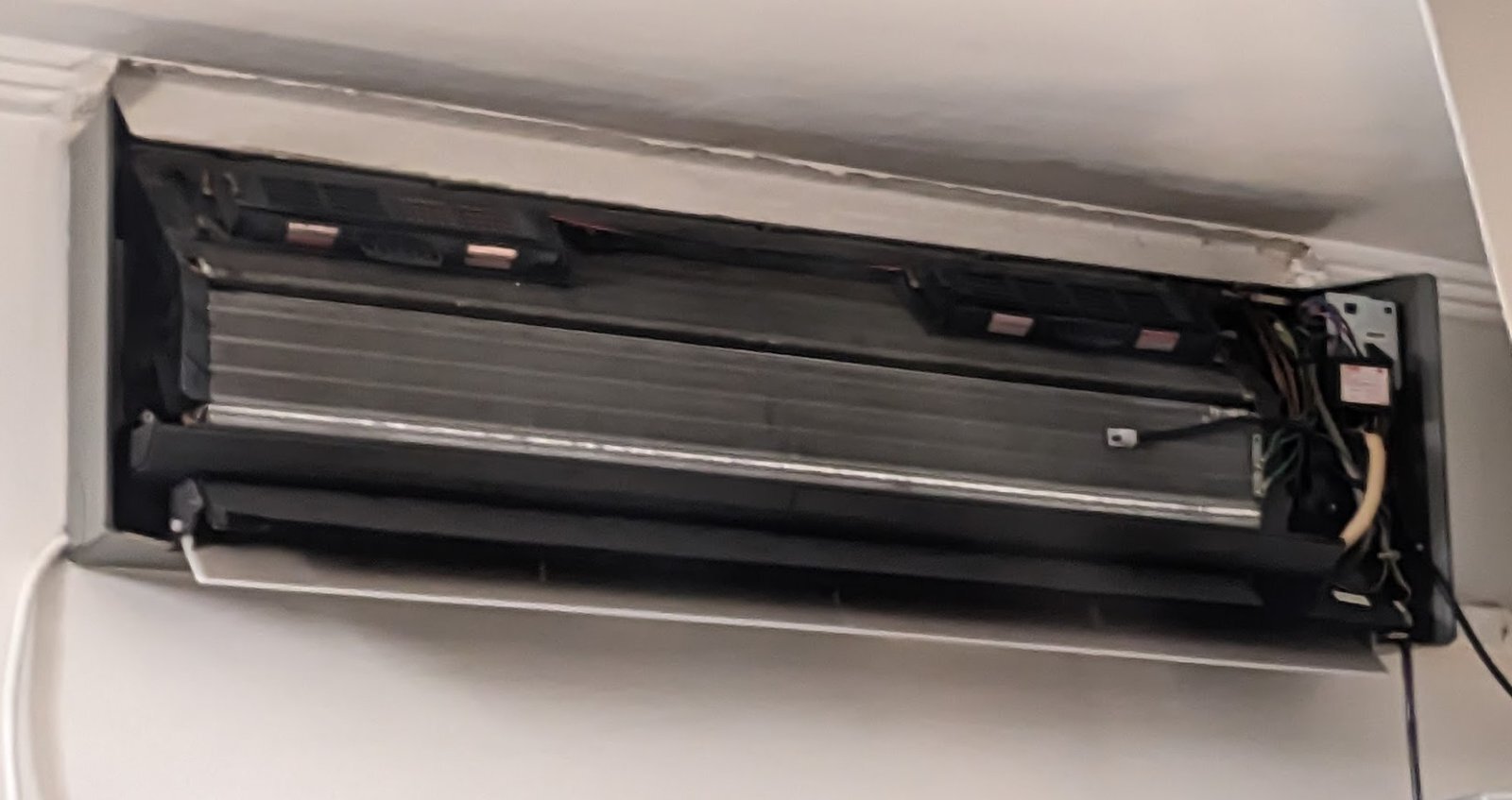

Υπάρχει ζήτημα ελαφρώς λανθασμένης κλίσης της εσωτερικής μονάδας (σαν να γέρνει από το βάρος προς το εσωτερικό του δωματίου)
με αποτέλεσμα η αποστράγγιση στο λεκανάκι όταν ζητήσεις χαμηλότερη θερμοκρασία να γίνεται με πιο αργό ρυθμό και να στάζει το κλιματιστικό εσωτερικά από την αντίθετη μεριά της τρύπας αποστράγγισης. (δεξιά αποστράγγιση-αριστερά το στάξιμο)
Έχω λύσει την εσωτερική μονάδα αλλά δε βρίσκω πρόσβαση στη βάση που είναι βιδωμένη στο τοίχο. Πρέπει να ξεβιδωθεί και το στοιχείο για να γίνει η δουλειά;
αν είναι πολύ μανούρα υπάρχει καμιά πατέντα να μειώσω κάπως το κρέμασμα και να καταφέρω να ακουμπήσει τοίχο η πάνω μεριά;
το "κρέμασμα" είναι της τάξης του 0.5 εκατοστών. Η κάτω μεριά του κλιματιστικού εφάπτεται τελείως στο τοίχο ενώ η πάνω παίρνει σπρώξιμο προς το τοίχο μισό πόντο.
θα μπορούσε να ευθύνεται κάτι άλλο;
η τρύπα αποστράγγισης αδειάζει το νερό έξω αλλά μόνο όταν φτάσει στο μισό περίπου της διατομής.
Επεξ/σία από greekfragma
14 λεπτά πριν, greekfragma είπε

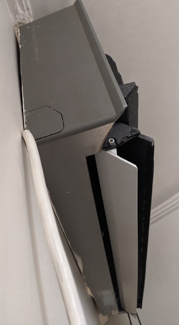

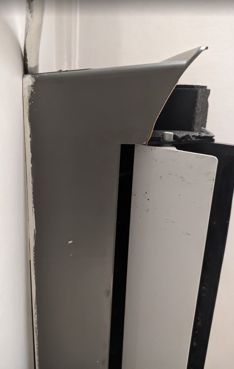

Μπορείς να βγάλεις μία φώτο από το πλάι να δούμε; Αυτό που λες είναι αρκετά σοβαρό και καλύτερα θα ήταν να μην ακουμπάς την μονάδα εφόσον έχει τόσο πρόχειρη στήριξη.
Τους έπαιρνε και λίγο πιο πάνω πάντως 🤣, έχουν φάει το γύψινο;  Μάλλον κάποιος μάστορας κρεμάστηκε από το μηχάνημα, η στήριξη πρέπει να είναι οκ. Αν έχεις βοήθεια το ξεκρεμάς από αριστερά, ένα κλικ προς τα πάνω και μετά προς τα έξω να δεις τι γίνεται από πίσω. Με πένσα φτιάχνεις την βάση.
δε θα μείνω πολύ ακόμα στο συγκεκριμένο σπίτι. υπάρχουν και άλλα θέματα και σε 1-2 μήνες θα χαιρετίσω.
στους 26 δε στάζει. στους 25 στάζει ελάχιστα. στους 24 τρέχει νερό.
δυστυχώς δε παίζει βοήθεια άμεσα και δεν έχω σκοπό να ξεκρεμάσω το κλιματιστικό και να το φτιάξω. μάλλον θα ζητάω 26 μέχρι να φύγω.
έκανα ένα καλό καθάρισμα στη λεκάνη από βρωμιές με πανί. πέρασα και ένα εύκαμπτο σύρμα να διώξω πιο επιμελώς ότι μπορεί να είχε μαζέψει η σωλήνα αποστράγγισης και το έβαλα στους 24 να δω πως θα συμπεριφερθεί. Σαν να δείχνει καλύτερη εικόνα στο 20λεπτο λειτουργίας χωρίς να στάζει. Βλέπω και καλύτερη ροή έξω. Μπορεί αυτό το 1-2 χιλιοστά μάκα να ήταν οριακά για να παρουσιάσει το πρόβλημα τι να πω....
Είχε γίνει πάντως επαγγελματικός καθαρισμός πριν ξεκινήσει η ζεστή σεζόν και το κλιματιστικό δούλεψε λιγότερες από 200ώρες.

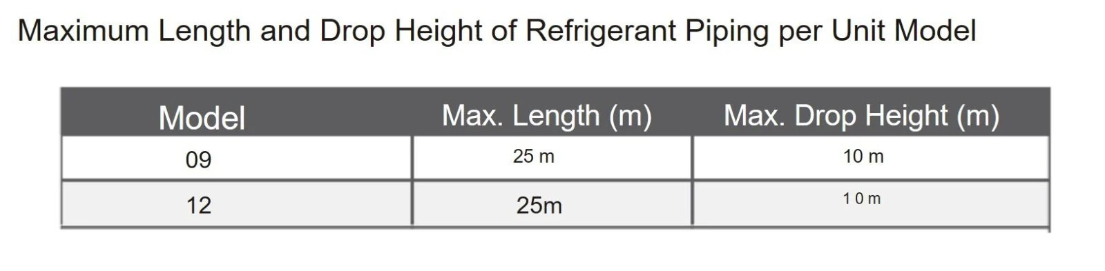

Στις 24/7/2023 στις 12:47 ΠΜ, liakjim είπε
Σημαίνει ότι το μέγιστο επιτρεπόμενο μήκος σωληνώσεων δεν μπορεί να είναι πάνω από 20μ με ταυτόχρονο περιορισμό υψομετρικής διαφοράς τα 10.
Πχ μπορείς να έχεις σωλήνα 10μ οριζόντια και αλλά 10 κάθετα αλλά όχι 8 οριζόντια και 12 κάθετα.
Τέλος κάπου θα υπάρχει και πίνακας με την απαίτηση συμπλήρωσης φρεον σε ,gr/m και πίνακας με συντελεστές πτώσης της απόδοσης, αν και σε εσένα δεν έχει νόημα η κουβέντα μιας και όσο φρεον και να έβαλαν το μηχάνημα είναι εκτός προδιαγραφών. Κανονικά δεν έχεις καν εγγύηση.
Προσωπικά θα ζηταγα τους λόγους που επέτρεψαν τέτοια εγκατάσταση. Και δεν έχει ότι επέμενε ο πελάτης. Έπρεπε να πουν ότι απαγορεύεται. Δεν ξέρω και πόση συμμετοχή είχες στην απόφαση, αν είχες ενημερωθεί κτλ αλλά είναι λάθος.
Επεξ/σία 24 Ιουλίου από liakjim
Μια διευκρίνιση..
Μου είχες εξηγήσει σχετικά με τις αποστάσεις του σωλήνα για το κλιματιστικό αλλά δεν θυμάμαι να αναφέρθηκα και να ρώτησα τί σημαίνουν τα 25 μέτρα.Γιατι είπες 20 μετρα.Μηπως εννοούσες 25;
Μπορείς να μου λύσεις την απορία;
Σε ευχαριστώ.
