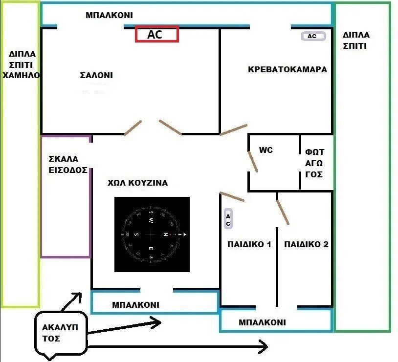

4 λεπτά πριν, dimostr είπε
Στο σχεδιάγραμμα που έχει βάλει έχει σημειώσει άλλη θέση του κλιματιστικού που θα τον βοηθήσει να μειώσει αυτά τα φαινόμενα
Η τοποθέτηση έγινε στο ήδη υπάρχων κλιματιστικό για να μην γίνουν επιπλέον τρύπες βαψίματα κτλ. Θα γίνει δοκιμή φέτος το καλοκαίρι όπως και τον χειμώνα και αν δω πως το σημείο δεν βοηθάει, θα μεταφερθεί και θα μπει στο νέο σημείο το επόμενο καλοκαίρι.
Η απόσταση του νέου σημείου με την εξωτερική μονάδα είναι 4.5m οπότε είμαστε μέσα στις προδιαγραφές του κατασκευαστή για το μέγιστο μήκος των σωληνώσεων

Καταρχήν το μέγιστο μήκος των σωληνώσεων σε αυτό το μοντέλο είναι κάπου στα 20 μέτρα και το ελάχιστο στα 3 μέτρα , κατανοώ την προσπάθεια να μην γίνουν νέες τρύπες , επειδή το,έχουμε ξαναδεί εδώ σε πολλές περιπτώσεις την υπέρ διαστασιολογηση και την λάθος τοποθέτηση σημείου να ξέρεις ότι με αυτές τις απωλειες θα σε δυσκολέψει πολύ το συγκεκριμένο κλιματιστικό από θέμα btu  , το νέο σημείο που έχεις σημειώσει είναι απείρως καλύτερο από αυτ9 πο6 είναι τώρα
επεισης αυτό που λες για την ψυξη , είναι φυσιολογικό γιατί δουλε6ει σε πολύ χαμηλά βατ και δεν κάνει αφυγρανση γιαυτο ο @liakjim σου προ5εινει να δουλεύεις αφυγρανση για να περιορίσεις λίγο το φαινόμενο
γιατιμτωρα τα συζητάμε αυτά , εαν ειχες μια πρότερη γνώση των απωλειών αφενός θα μπορούσες να πας σε ένα πολύ μικρότερο κλιματιστικό που και καλύτερα θα δούλευε αλλα θα γλιτώνεις και ένα καρο λεφτά η θα μπορούσες να πας , αφού λες για δυσκολία τοποθέτησης , σε μια λύση multi όπου θα έβαζες μια εξω5ερικη μονάδα με 2-3 εσωτερικα κλιματιστικά να έχεις κάλυψη σε όλους τους χώρους

Δεν μπορω να κανω υπολογισμο. Το σπιτι δεν εχει πουθενα μονωση στο σαλονι στην μπαλκονοπορτα και στην κουζινα το τζαμι ειναι διπλο εχω σπιτι απο κατω εχω ταρατσα απο πανω ειναι περιπου 3 μετρα υψος η κουζινα ειναι ανατολικα το σαλονι δυτικα.
Ειμαι στο Περιστερι δηλαδη κατω απο 500 υψομετρο και αλλο σπιτι υπαρχει μονο απο την μερια των υπνοδωματιων.
Μπορει καποιος να μου κανει υπολογισμο στο περιπου για σαλονι κουζινα 38 τετραγωνικα;
Του 1980 το σπιτι.

5 λεπτά πριν, LLLEFTERIS είπε
Για τον υπολογισμό εκεί που λέει με τι εφάπτεται το σαλόνι θα βάλεις με άλλο διαμέρισμα

3 λεπτά πριν, dimostr είπε
Δεν υπαρχει αλλο διαμερισμα ειναι χαμηλο το μονο σημειο που εχω διπλα μου διαμερισμα ειναι οι κρεβατοκαμαρες.
Δες το σχεδιο.
