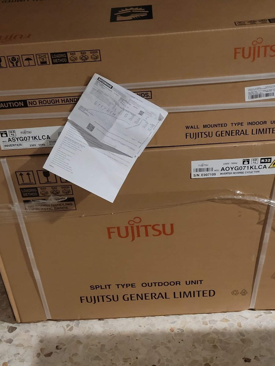

Ήρθε και σε μένα το fujitsu.
24άρι γιατί μου έβγαινε με το ανακυκλώνω πολύ κοντά στην τιμή του 18ριού.
Πόσα μέτρα σωλήνα θέλει αυτό?
Επεξ/σία από yiannis_1

1 ώρα πριν, yiannis_1 είπε
Καλοδούλευτο το εργαλείο . Ετοιμάσου για ανάκριση όταν μπει με το καλό. Θέλει 3μ.
