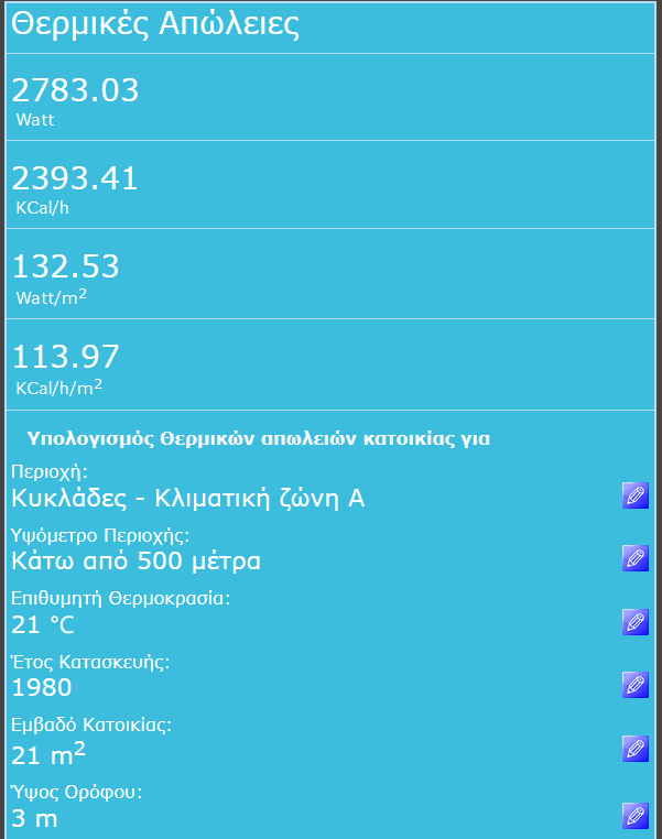

Για πείτε καμία ιδέα, καθώς το καλοκαίρι σιγά σιγά έρχεται για εμάς τους νησιώτες.. 😜 και μπαίνω σε σκέψεις.
Παρακάτω βάζω σε spoiler τις απώλειες των δύο βορινών Υ/Δ, όπου αυτή τη στιγμή έχουν το καθένα από ένα 9αρι (on-off R22 και τα δύο), χρησιμοποιημένα αποκλειστικά σε ψύξη, αλλά από τον επόμενο χειμώνα λογικά θα παίξουν και θέρμανση εφόσον πάμε σε inverter.., με πολύ καλά PVC κουφώματα και τα δύο..
Παρακάτω οι απώλειες των Υ/Δ:
Εκτιμώ πως και στις 2 περιπτώσεις κάτι σαν το SRK25ZS-W, θα κάλυπτε; (από θόρυβο πως πάει @c-max?)
