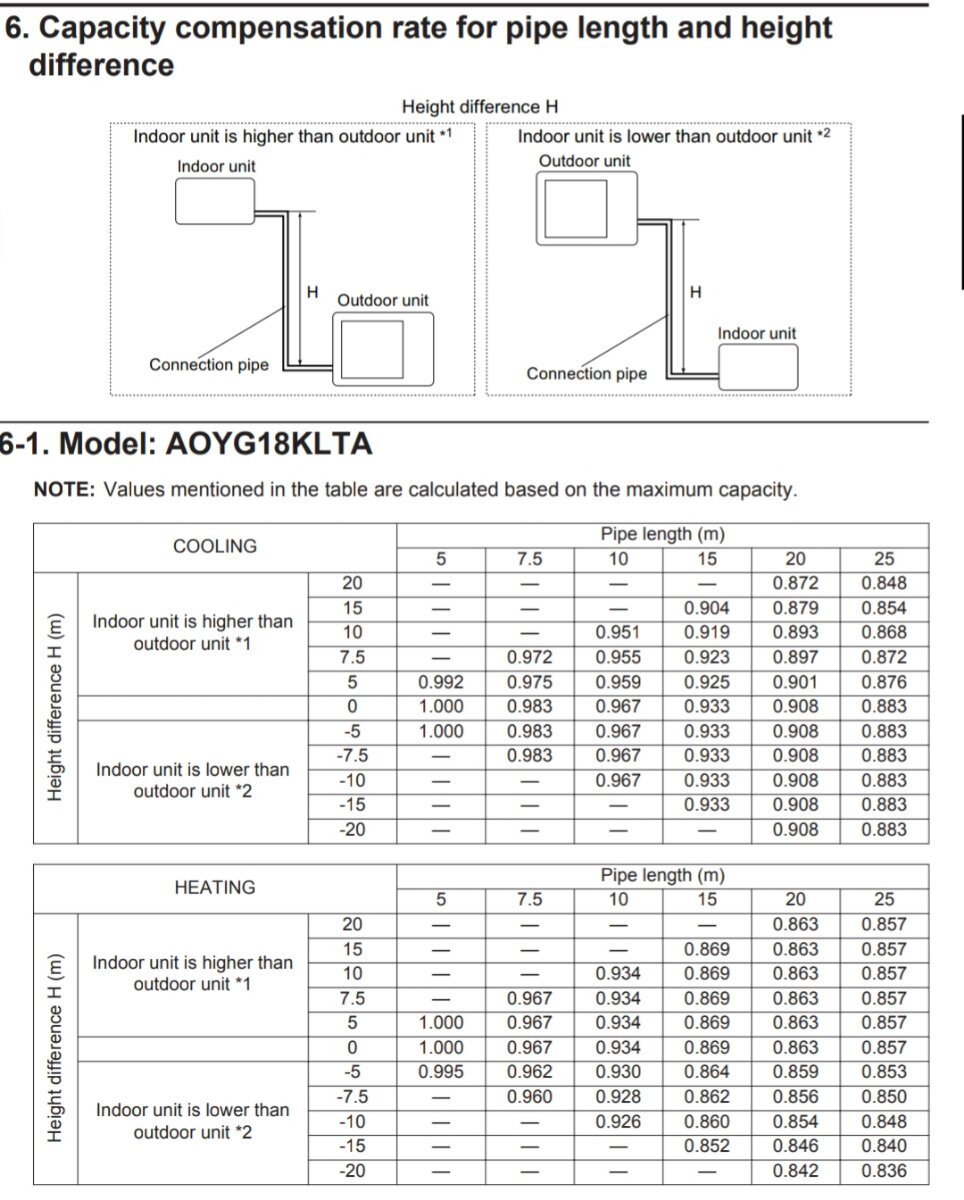

Σε εγκατάσταση 18000 btuκλιματιστικού η εξωτερική μονάδα βολεύει να τοποθετηθει είτε 1,5-2,0 μέτρα ψηλότερα από την εσωτερική ή 2 μετρα χαμηλοτερά. Και στις δύο περιπτώσεις οι σωληνώσεις θα είναι 8-9 μέτρα. Υπάρχει κάποιο όφελος στην μια ή στην άλλη περίπτωση ή δεν έχει καμία σημασία;

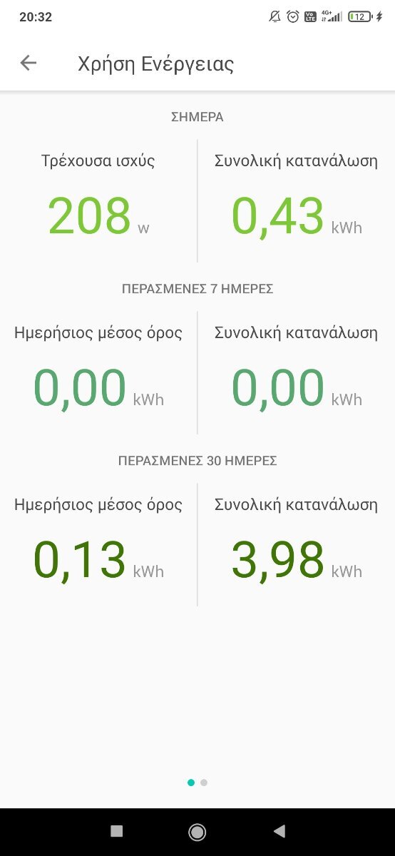

Καλημέρα στην ομάδα.εχω μπριζακια μέτρησης κατανάλωσης tp link hs 110 και της blitzwolf.ξερω το hs 110 δεν βγαίνει πια αλλα το θεωρώ φοβερό ακθως δεδομένα παίρνει ας πούμε κάθε 2-3 δευτερόλεπτα και κάνει ανανέωση.της blitzwolf μου φαίνεται πιο αργό στην ανανέωση και το νιώθω γενικά να κολλάει.το tapo είναι smooth??η αργεί και αυτό στο να δείχνει??έχετε κάποια πρόταση??
13 ώρες πριν, vali είπε
Μπορεί να υπάρχει κάποια διαφοροποίηση. Δεν μας λες μοντέλο. Ψάξε να βρεις στο ίντερνετ το εγχειρίδιο εγκατάστασης. Εκεί μέσα θα υπάρχει ένας πίνακας με συντελεστές διόρθωσης του capacity ανάλογα με το μήκος και την υψομετρική διαφορά (θετική ή αρνητική).
Βάζω από το asyg18klca για να καταλάβεις τι εννοώ:
9 λεπτά πριν, alex19871987 είπε
Το tapo βλέπω ότι ανανεώνει κάθε 4-5δευτ .Τα διαγράμματα στο app έχουν ανανέωση κάθε 5 λεπτά.  Στο grafana μου φέρνει κάθε 30δευτ.
Αν δεν έχεις homeassistant, το tapo είναι το μόνο που φτιάχνει αξιόλογο διάγραμμα, ακόμα αν και με τα 5 λεπτά ανανέωση, χάνεις πολύ πράγμα. Με homeassistant θα έβαζα Shelly ή sonoff ( ανανέωση κάθε 3-5 δευτ).

1 ώρα πριν, liakjim είπε

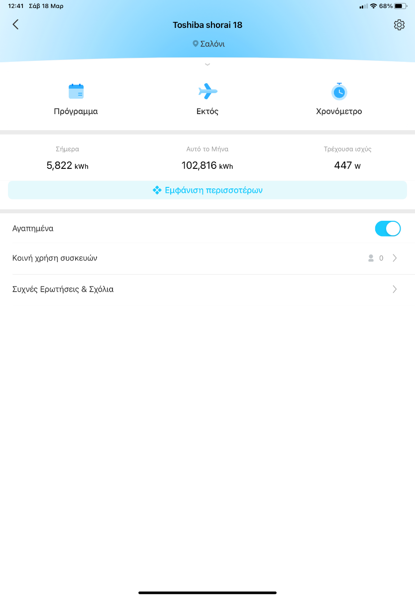

Δεν με νοιάζει τόσο το διάγραμμα.με νοιάζει πιο πολύ το λάιβ ας πούμε.του ταπο είναι σαν του hs 110??
12 λεπτά πριν, alex19871987 είπε
Tapo 110 , στη δεύτερη φωτό η κατανάλωση εκεί που λέει τρέχουσα ισχύς τρέχει live
