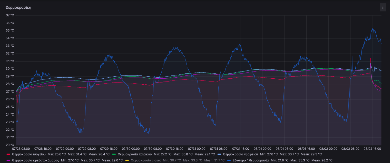

Πιο πάνω είδα μια ενδιαφέρουσα συζήτηση περί θερμικής άνεσης.

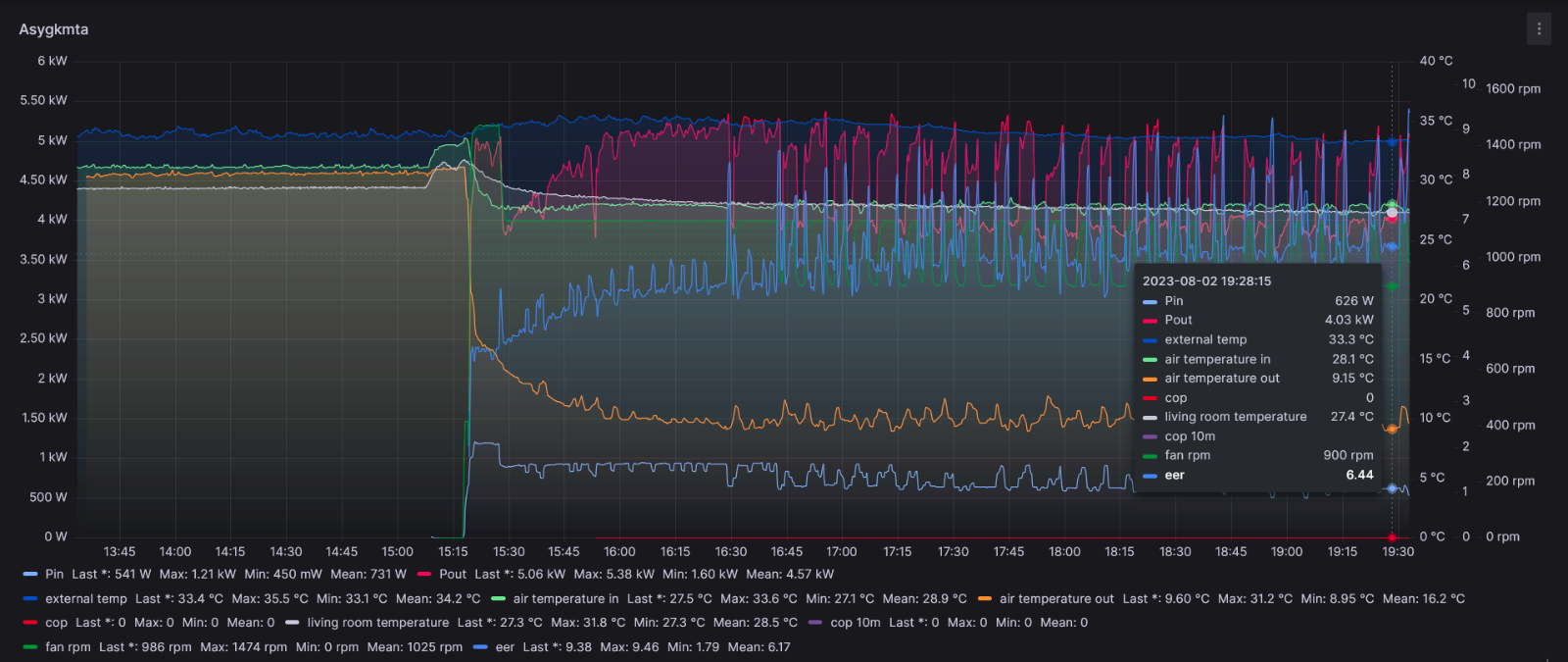

Έλειψα κάποιες ημέρες και νομίζω έχω να σας δείξω κάποια ενδιαφέροντα στοιχεία.
Το σπίτι ήταν εντελώς κλειστό. Δεν έκανε πολλή ζέστη, παρόλα αυτά ακόμα και χωρίς αερισμό, η θερμοκρασία εντός των χώρων αύξανε σταδιακά (όπως αναμέναμε), φτάνοντας σταδιακά τους 30C εντός.
https://snapshots.raintank.io/dashboard/snapshot/7G6Q4Y5spt6PeSS9u5QHXeMxV01UO17c

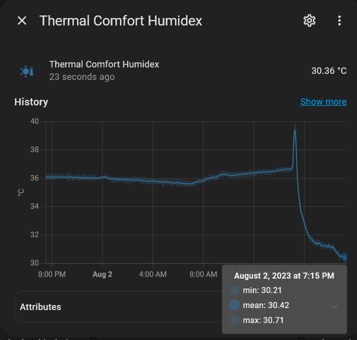

Τώρα τελευταία, ανακάλυψα κάποιους δείκτες ένδειξης δυσφορίας που τους αγνοούσα.
Παράδειγμα  -> https://en.wikipedia.org/wiki/Humidex
αλλά και κάποιους άλλους -> https://www.meteotirana.al/template/plugins/bioIndexes/index.php
Αυτοί λαμβάνουν υπόψη τη θερμοκρασία αλλά και την υγρασία.
Ο Humidex πήγε κάπως έτσι:

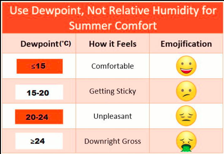

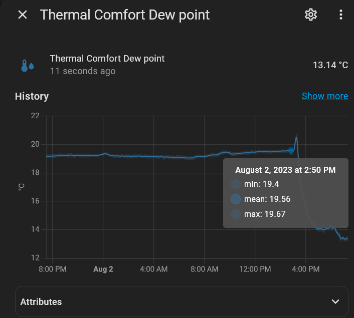

ενώ χαρακτηριστικό είναι ότι το σημείο δρόσου έπεσε στην περιοχή που θεωρείται ότι υπάρχει θερμική άνεση :
Όπως βλέπετε από σχεδόν 20 (που πλησίαζε να μπει στην unpleasant περιοχή) , πλέον έχω μέσα 13C, δλδ μέσα στην comfortable zone.
Φανταστείτε αν έξω είχε 38-40. Τι να κάνει ένας ανεμιστήρας;
Και το κλιματιστικό έχει ακόμη δρόμο για να ισορροπήσει μιας και τα ντουβάρια είναι ζεστά (ανεβοκατεβάζει ανάμεσα σε low και medium):
ΥΓ @life is music, η απάντηση στο ερώτημά σου είναι εύκολη. Πρέπει μέσα να έχεις humidex κάτω από 30C ή dew point κάτω από 15C. 😎

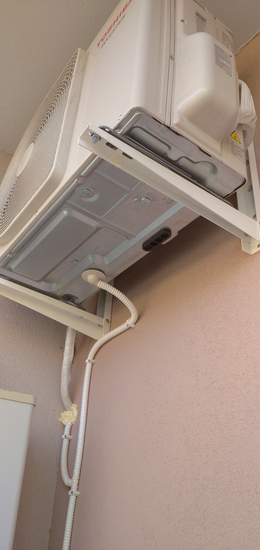

4 ώρες πριν, dopermann είπε

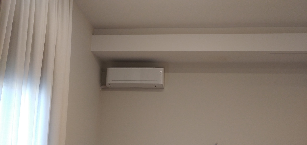

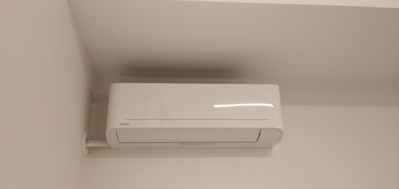

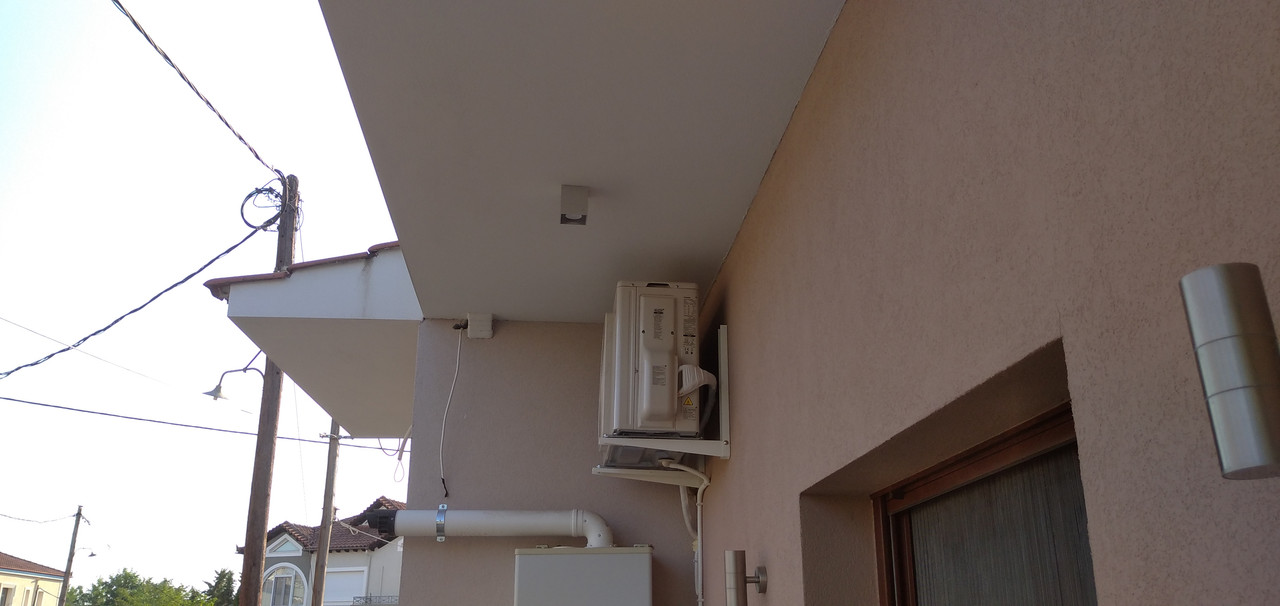

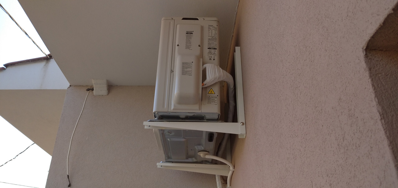

Επανέρχομαι με μερικές φωτογραφίες από την εγκατάσταση στο 18άρι Yukai.
https://i.postimg.cc/XYDMPJwj/IMG-20230801-183141.jpg
https://i.postimg.cc/RFKjqL2h/IMG-20230801-183150-1.jpg
https://i.postimg.cc/g0X9bWDv/IMG-20230801-183242-1.jpg
https://i.postimg.cc/FK2M9BWw/IMG-20230801-183253-1.jpg
https://i.postimg.cc/jSj0vNn3/IMG-20230801-183304-1.jpg
Αντικραδασμικα δεν σου εβαλαν?Εχουν βιδωσει βλεπω την βιδα στην εξωτερικη μοναδα χωρις ροδελα ειναι καλυτερα ετσι?Σου κανει θορυβο η εξωτερικη μοναδα αν το βαλεις στο HI-SPEED?
Καλησπερα και παλι...Πηγα Σπυρου Πατση πηρα αντικραδασμικα 1.48 το ενα παρακαλω....Ερχομαι σπιτι μετα την δουλεια παω να τα βαλω τι να δω???Ολες αν οχι ολες μην υπερβαλω οι μισες βιδες ξεβιδωναν με το χερι....Μπραβο λοιπον στην εταιαρια που εχει αναλαβει τις εγκαταστασεις κλιματιστικων του πρακτικερ μπραβο!!!Δυο μαντραχαλαδες μια βιδα δεν μπορουσαν να σφιξουν....Θα παρακαλεσω οσους τους εκαναν εγκατασταση απο τετοιες εταιριες να τσεκαρουν....Εβαλα 8 αντικραδασμικα σε 2 κλιματιστικα αλλα και στο τριτο που ειχα παλι δεν τις ειχαν σφιξει τις βιδες ευγε!!!!!Αν ηταν μια γιαγια αν ηταν η μανα μας αν ηταν ενας ανθρωπος που δεν πιανουν τα χερια του τι θα εκανε?????

23 λεπτά πριν, liakjim είπε

Υπάρχει ο δείκτης θερμικής άνεσης κλιματιζομενων χωρων και η εκτίμηση του περιγράφεται σε κάποιες εκδόσεις της ASHRAE.

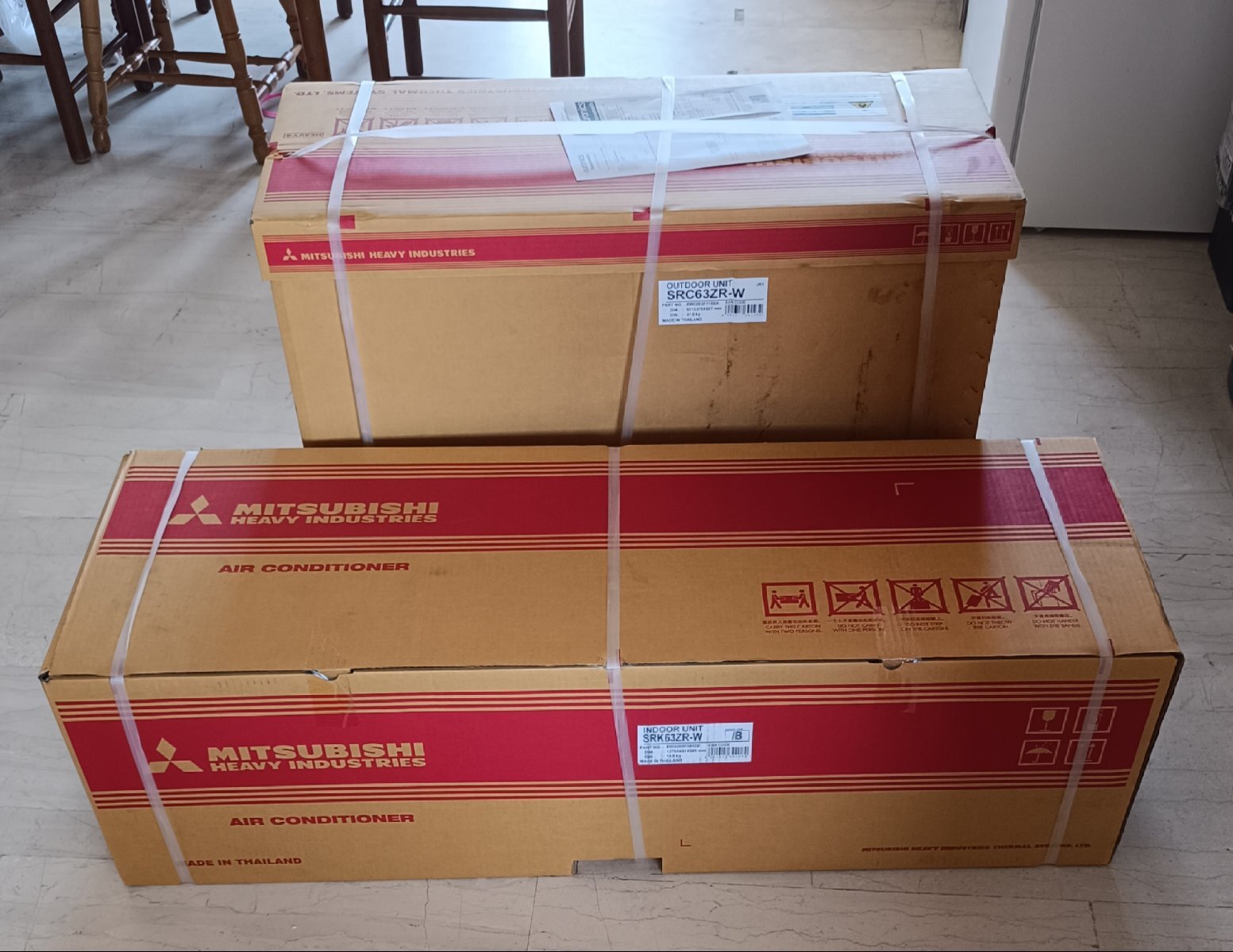

7 ώρες πριν, LLLEFTERIS είπε
Το πήρα THAILAND είναι καλό κακό δεν ξέρω τουλάχιστον δεν είναι Τουρκία.
Από τα πιο αποδοτικά μηχανήματα της αγοράς. Προσοχή στην εγκατάσταση, τα έχουμε πει.

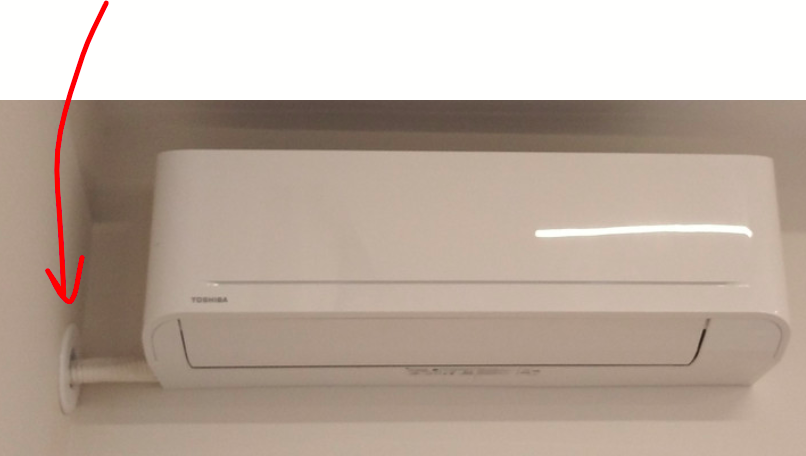

9 ώρες πριν, EchiDNA είπε
Τι είναι αυτό το στρογγυλό πλαστικό; Το βγάζεις μία από κοντά;
