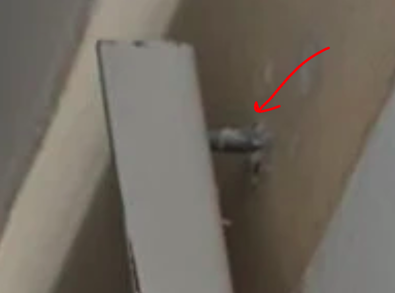

6 λεπτά πριν, liakjim είπε
Καλοδούλευτο!
Κάποιες απορίες / παρατηρήσεις:
1. Γιατί βίδωσαν την αριστερή βάση πάνω στο γείσο της μπαλκονόπορτας και όχι στον τοίχο πηγαίνοντας λίγο πιο αριστερά; Είναι λίγο αηδία η πάνω βίδα
2. Η πλάτης της εξωτερικής μονάδας είναι νομίζω πολύ κοντά στον τοίχο (θα έπρεπε να βγει πιο έξω) . Η daikin βέβαια λέει 5εκ και άνω αλλά έχεις και τη σωλήνα από πίσω. Θα πρέπει να είσαι οκ, αλλά θα μπορούσαν λίγο πιο έξω . Η βάση δεν έχει περιθώριο να βιδωθούν πάνω της οι βίδες από τα ποδαράκια της εξωτερικής λίγο πιο έξω;
3. Η  εξωτερική μονάδα είναι πολύ κοντά στο μπαλκόνι από πάνω. Αν χρειαστεί να αφαιρεθεί το πάνω καπάκι, θα πρέπει να κατέβει όλη η μονάδα στο πάτωμα.
4. Η πρίζα της εσωτερικής μονάδας διψάει για μια tapo p110!!! 😎
Στο 1) υπαρχει μπαλκονόπορτα και γείσο και από τξν αριστερή πλευρά ρου a/c . Σεν υπήρχε χώρος  μα μπει διαφορετικά.
2) έχει 9 εκ χωρο, το μέτρησα.
3)+4) έχεις δίκιο.

4 λεπτά πριν, simos1974 είπε
Υπάρχουν βάσεις οροφής
IMG1058562c759a55855716b9417abf0e9eV-110
IMG2e54f82b58a74268cb4a167d7c25c45dV-110
Όντως σε αυτή την περίπτωση καλά θα ήταν να μπει βάση οροφής, φυσικά να την πληρώσει ο πελάτης, αλλά αμφιβάλλω αν είχαν καν στο αμάξι ή ενημέρωσαν τον πελάτη πως υπάρχει δυνατότητα να μπει με οροφής..
Λες και σπίτι τους θα το έβαζαν έτσι..
Τέτοια βλέπουμε, μην σχολιάσω μέρες που είναι...
7 λεπτά πριν, Kozanitis1 είπε
Κατά τα άλλα προσεκτικοί και σχολαστικοί... Μπορεί να ήταν αλλά το συγκεκριμένο αμαυρώνει την εικόνα της εγκατάστασης ενώ δεν ξέρω αν έχει στερεωθεί σωστά ( νομίζω πως όχι).
24 λεπτά πριν, liakjim είπε
Μπορεί να ήταν στα υπόλοιπα οι καλύτεροι, αλλά δεν τοποθετείς έτσι εξωτερική μονάδα, πρωτίστως για λόγους ασφαλείας, ειδικά αν έχουν βάλει μόνο 4 στριφώνια (που συνηθίζεται) και δεύτερον για αισθητικούς λόγους.., ενημέρωσε τον πελάτη πως καλά είναι να μην μπει έτσι, αλλά με βάση οροφής, αν παρ' όλα αυτά επιμένει.. άλλη κουβέντα..
5 ώρες πριν, liakjim είπε
Πέρα του αισθητικού οι βάσεις έχουν άλλες 3 βίδες η κάθε μια από κάτω όποτε δεν υπάρχει θέμα στερέωσης .
