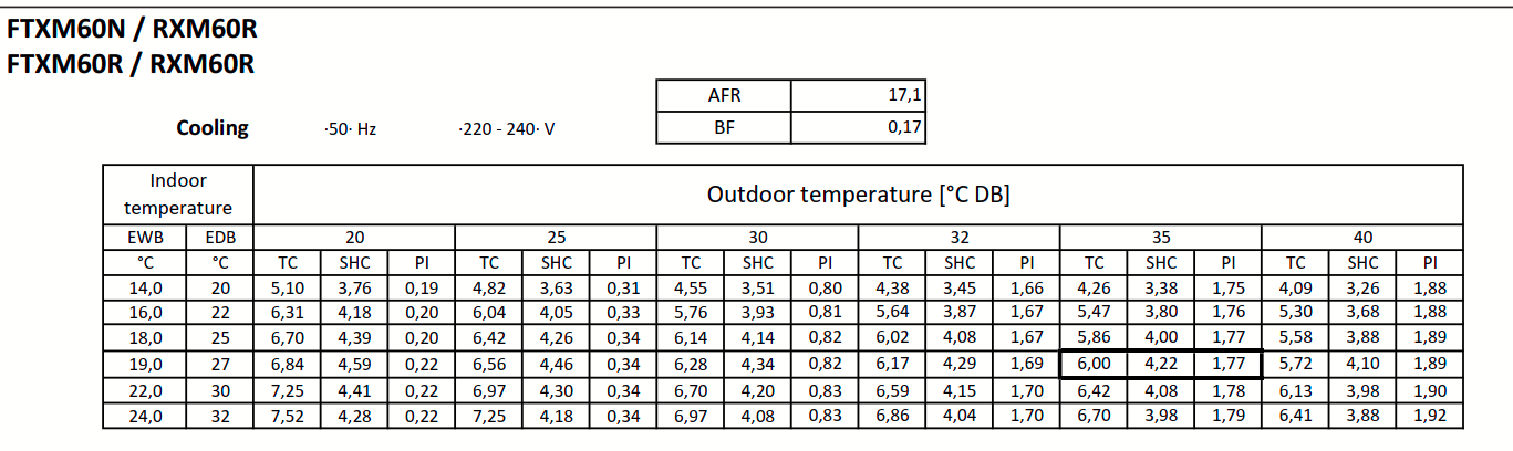

Σας ευχαριστώ όλους για τις συμβουλές σας. Τελικά το perfera το 18αρι έχει αποδειχθεί άψογο. Αθόρυβο, χωρις τριξιματα, ακομα βεβαια μαθαίνω με τα econo και τον έλεγχο ζήτησης.  Σε λειτουργία 1 μήνα τώρα η απόδοση του τελευταία έχει πέσει και φοβάμαι για διαρροή υγρού και τι εννοώ.  Ενώ στην αρχή γινόταν ο χώρος πάγος, τις τελευταίες μέρες αργεί αρκετά να ψύξει. Σήμερα που έφθασε εξωτερική 44 όταν το άναψα στο πρώτο μισάωρο έβγαζε χλιαρό αέρα. Η προηγούμενη εμπειρία μου ήταν με on off οπότε δεν ξέρω αν είναι στη φιλοσοφία του inverter να βγάζει θερμοκρασια αέρα ανάλογα την περίπτωση. Διάβασα ότι σε ψύξη ο αέρας που βγαίνει πρέπει να είναι κάτω από 10 βαθμούς, ισχυει αυτο?Έβαλα ένα ψηφιακό θερμόμετρο στις περσιδες και μετά από 5 λεπτά ήταν στους 18 βαθμούς με ζητούμενη 25, εξωτερική 44 και εσωτερική χωρου 29. Υπάρχει τρόπος να καταλάβω αν χάνει υγρά?
Με 44 έξω, ίσως να το κόβει κάποια προστασία. Ξαναδοκίμασε όταν θα πέσει.
Πάμε να δούμε κάτι επιπρόσθετα αν θέλεις:
Αύριο, διάλεξε μια στήλη εξωτερικής θερμοκρασίας και μια γραμμή εσωτερικής.
Ας πούμε 32 έξω και 27 μέσα. Άρα θα πρέπει να βγάζει 6,17KW . Το είδες;
Πάρε ένα ή δυο καλά ψηφιακά θερμόμετρα. Βάλε το κλιματιστικό ανεμιστήρα high και το τηλεκοντρόλ όσο πιο χαμηλά σε αφήνει.
Εκεί θα πρέπει να βλέπεις ΔΤ (όπου ΔΤ είναι η διαφορά θερμοκρασίας του αέρα ψηλά στα φίλτρα μείον τον αέρα στις περσίδες ), σύμφωνα με την εξίσωση του excel στους 18C. Δλδ αν μετράς είσοδο 28, θα πρέπει να βλέπεις στις περσίδες 10C.  Εννοείται ότι μπορείς να τρέξεις το τεστ σε οποιοδήποτε άλλο συνδυασμό του πίνακα. Τα κυβικά είναι το AFR που βλέπεις ψηλά (17,1 ) και η daikin το δίνει σε m3/min (οπότε το κάνουμε σε m3/s).
Αν τα πιάσει, το μηχάνημα δουλεύει όπως πρέπει.

Με εξωτερικη 34 και εσωτερικη 30 εχει 3.64κW. Συμφωνα με το excel σου, και με αερα 0,15 το ΔΤ ειναι 20,1 C.
Τα εβγαλα σωστα?

Τα εβγαλα σωστα?
Σωστός!
