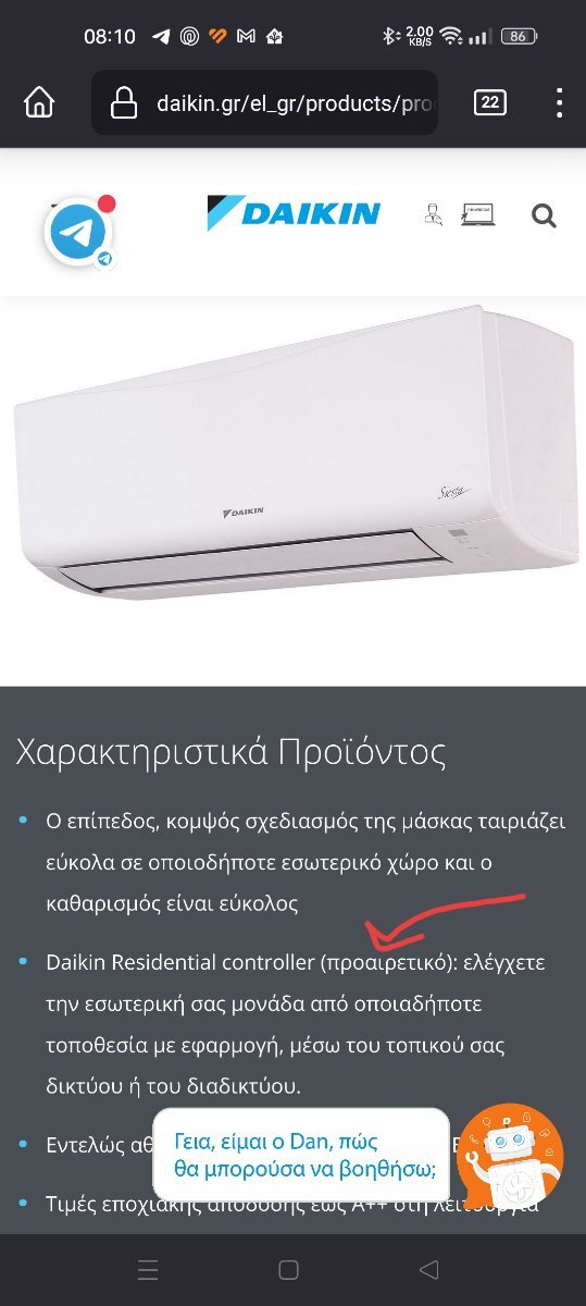

Screenshot_2023-04-10-08-11-39-59_3aea4af51f236e4932235fdada7d1643.jpg.65a53746b45c181eddb4303372c7448a.jpg
34 λεπτά πριν, liakjim είπε
Ναι το έχω δει αυτό, γι'αυτό μου έκανε εντύπωση ο τρόπος που το γράφει η συγκεκριμένη αλυσίδα.
Επομένως δεν περιλαμβάνεται και κακώς το γράφουν έτσι;
Σχετικά με το άλλο ερώτημα της εγκατάστασης, γνωρίζει κανείς;
18 λεπτά πριν, lionkd75 είπε

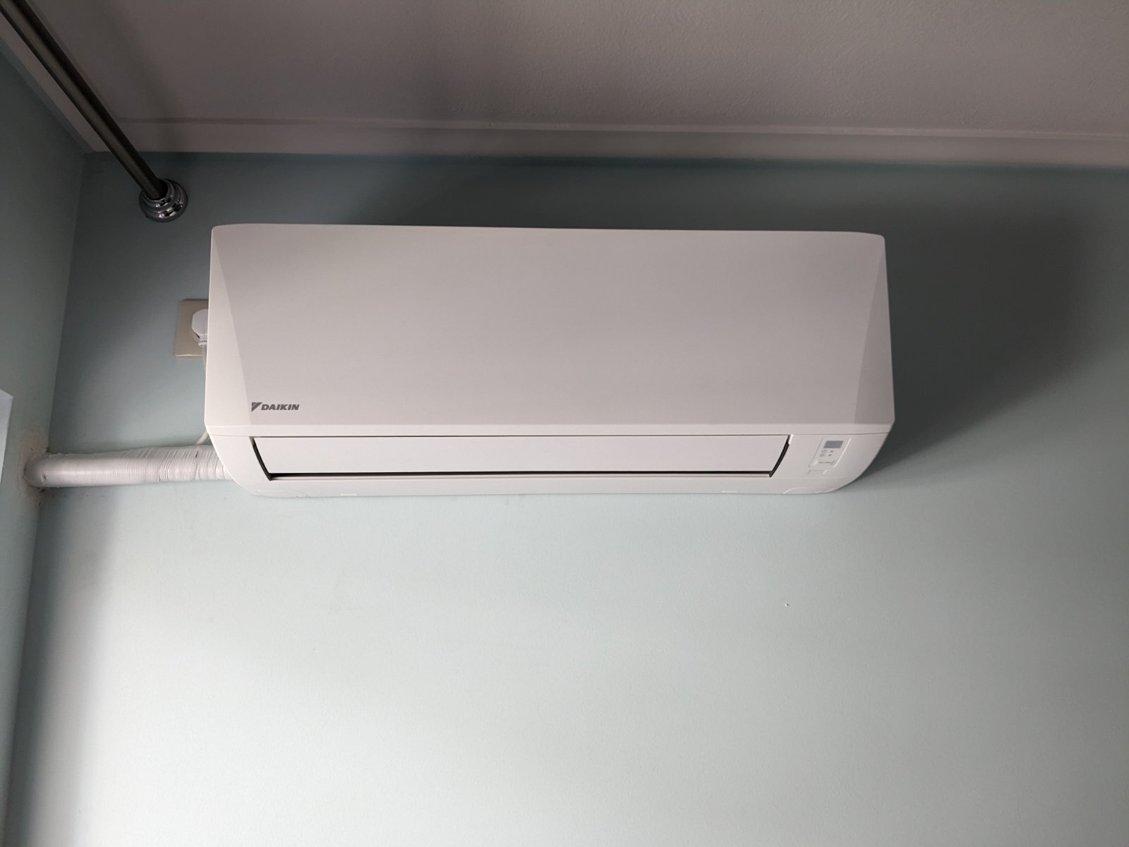

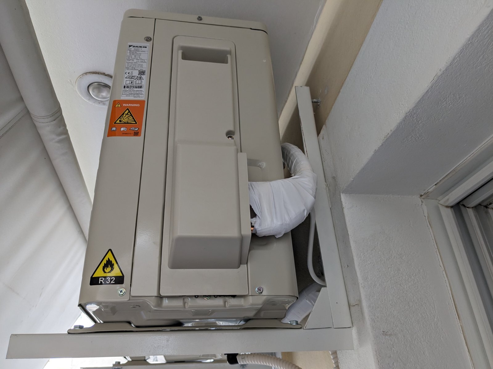

Καλή βδομάδα σε όλους. Ήρθε το συνεργείο Σάββατο, 2 μέρες μετά την παραγγελία να τοποθετησει το Daikin ATXc25c.  Αγοράστηκε απο Blue Dealer. Ήρθαν 3 άτομα, εβγαλαν το παλιό, προσεκτικοί -οσο γίνεται - να μη λερώσουν. Έβαλαν 3 μέτρα σωλήνα, κουλούρα πίσω απ'την εξ. μονάδα και αντλία κενού κάνα 10λεπτο. Τελείωσαν σε 2 ώρες και ψιλοκαθαρισαν και το χώρο. Ευγενικοί και τυπικοί ,δεν εχω παράπονο απι τα παιδιά. Έβαλαν να δουλέψει στη θέρμανση οσο μάζευαν να το παρακολουθήσουν και το άφησα και εγω κανα μισάωρο στο auto. Πολυ χαμηλός θόρυβος και στο sleep φαντάζομαι δεν θα ακούγεται σχεδόν καθόλου. Για ψύξη νεότερα σε λίγο καιρό. Σμρ θα μου στείλει email ο έμπορος γαι να το δηλώσω στο Daikin stand by me και να γίνει η επέκταση σε 5 χρόνια εγγύησης.
1 ώρα πριν, simos1974 είπε
Καλοδούλευτο!
Κάποιες απορίες / παρατηρήσεις:
1. Γιατί βίδωσαν την αριστερή βάση πάνω στο γείσο της μπαλκονόπορτας και όχι στον τοίχο πηγαίνοντας λίγο πιο αριστερά; Είναι λίγο αηδία η πάνω βίδα
2. Η πλάτη της εξωτερικής μονάδας είναι νομίζω πολύ κοντά στον τοίχο (θα έπρεπε να βγει πιο έξω) . Η daikin βέβαια λέει 5εκ και άνω αλλά έχεις και τη σωλήνα από πίσω. Θα πρέπει να είσαι οκ, αλλά θα μπορούσαν λίγο πιο έξω . Η βάση δεν έχει περιθώριο να βιδωθούν πάνω της οι βίδες από τα ποδαράκια της εξωτερικής λίγο πιο έξω;
3. Η  εξωτερική μονάδα είναι πολύ κοντά στο μπαλκόνι από πάνω. Αν χρειαστεί να αφαιρεθεί το πάνω καπάκι, θα πρέπει να κατέβει όλη η μονάδα στο πάτωμα.
4. Η πρίζα της εσωτερικής μονάδας διψάει για μια tapo p110!!! 😎
