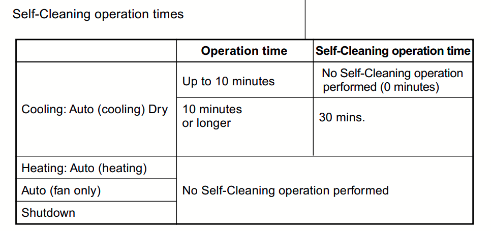

2 ώρες πριν, jimmysss! είπε
ρε παιδαι το Toshiba Yukai 1000btu, θεωρητικα εχει λειτουργια αυτοκαθαρισμου που οταν το κλεισεις συνεχιζει ο ανεμιστηρας..
Εγω δεν εχω παρατηρησει κατι τετοιο. Και οι περσιδες κλεινουν
Το εχει παρατηρησει κανενας αλλος;
Ούτε σε μένα συνεχίζει ο ανεμιστήρας όταν το κλείνω,yukai 13000.
1 λεπτό πριν, perelevas είπε
Μήπως θέλει κάποιον χρόνο λειτουργίας και πάνω; @dimostr τι έχεις παρατηρήσει στο shorai;
1 λεπτό πριν, liakjim είπε
Ναι θέλει να δουλέψει αρκετά ίσως ωρα και παραπάνω , δε θυμάμαι μήπως πρεπει να ενεργοποιη7ει η λειτουργία και δεν εινα8 by default

Βρήκα τον παρακάτω κανόνα από το service manual του shorai, όπου απαιτούνται πάνω από 10 λεπτά λειτουργίας. Δεν έχω πρόσβαση στα yukai/arata για να δω τι ισχύει σε αυτά.
Εμένα σίγουρα δουλεύει πολλές ώρες και δεν το κάνει το self cleaning.
Μήπως κρατάς το κουμπί off παρατεταμένα όταν το κλείνεις ?
