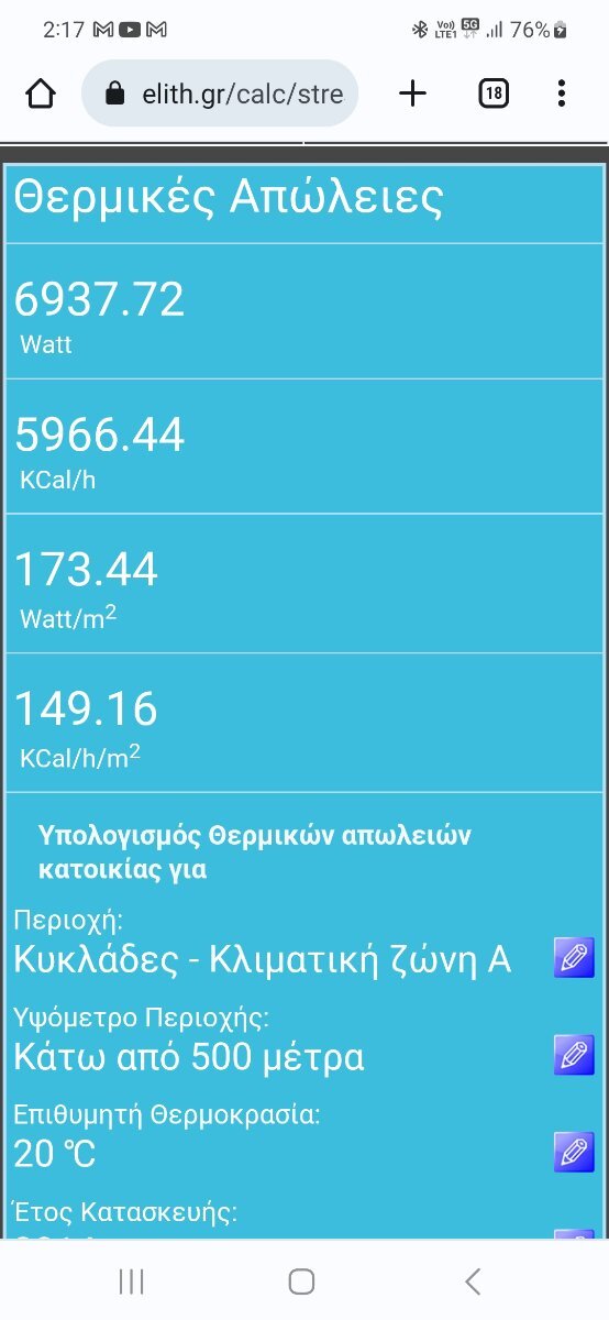

Τέλος για να δοθεί μια αίσθηση του χώρου, αναφέρουμε τις απώλειες του χώρου μας με χρήση του παρακάτω εργαλείου ΥΠΟΛΟΓΙΣΜΟΥ ΘΕΡΜΙΚΩΝ ΑΠΩΛΕΙΩΝ .

Όπως λες έχεις ένα 9αρι για 25τ.μ. και με τέτοια ζέστη θεωρείς ότι επαρκεί το κλιματιστικό να καλύψει τον χώρο;
Λογικό να δουλεύει υπερωρίες για να κατεβάσει και απλά δεν μπορεί.
Το θερμόμετρο χώρου που έχεις πρέπει να είναι κάπου που να μην το χτυπάει το αιρ-κοντίσιον για να δείξει τη πραγματική θερμοκρασία δωματίου.
Πάντα υπάρχει το ενδεχόμενο προβληματικού θερμοστάτη αλλά μάλλον είναι μικρό το αιρ-κοντίσιον που έχεις βάλει για τόσο μεγάλο χώρο, όποτε τώρα με τον καύσωνα φαίνεται πιο πολύ η ανεπάρκεια του.
Φίλε μου καλά τα λες αλλά όχι απλά καλύπτει τον χώρο αλλά υπάρχουν στιγμές που κρυώνω κιόλας... Το θερμόμετρο κάτω έχει δείξει και 24 βαθμούς ενώ εγώ το έχω στους 27 και εννοείται πως το έχω σε σημείο που δεν το χτυπάει ο παγωμένος αέρας. Γι'αυτό πολλές φορές το πάω στους 30 για να πάψει να δουλεύει σε υψηλές ταχύτητες. Στο παγωμένο με έχει βγάλει ασπροπροσωπο απλά το πρόβλημα μου είναι ότι μου δείχνει υψηλή εσωτερική θερμοκρασία και δουλεύει μόνιμα αλλιώς από ψύξη δεν έχω αισθανθεί την παραμικρή ζέστη ακόμα και 45 να έχει έξω. Παγώνει πολύ γρήγορα τον χώρο .
Αυτό που μένει να κάνω είναι να μετρήσω και σε άλλα ψηλά σημεία αν όντως έχει υψηλή θερμοκρασία.

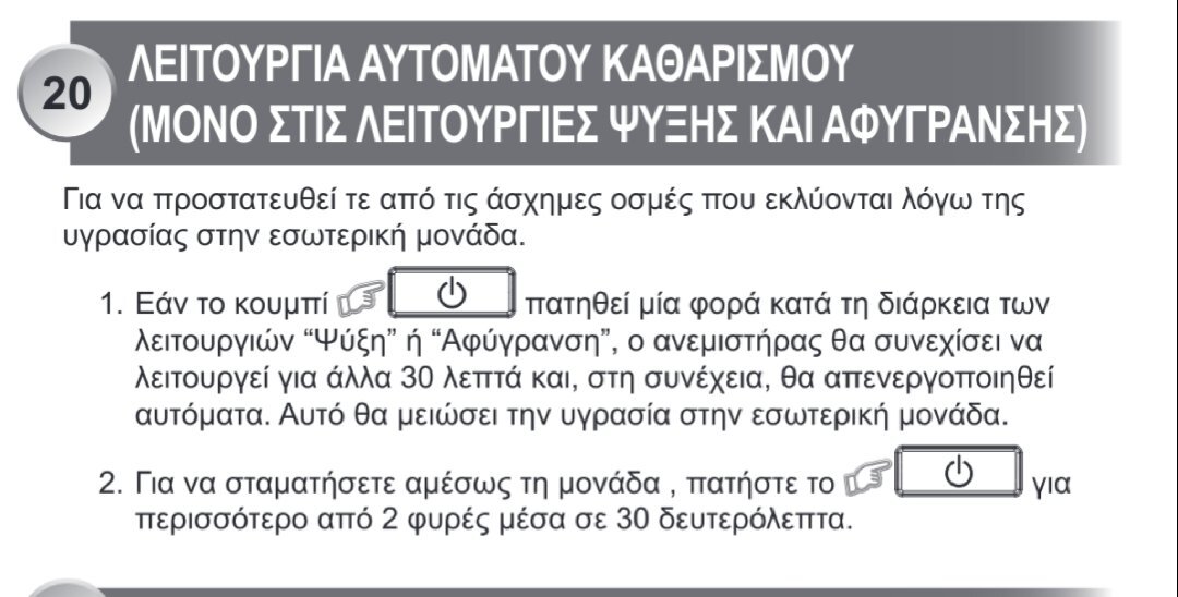

ρε παιδαι το Toshiba Yukai 1000btu, θεωρητικα εχει λειτουργια αυτοκαθαρισμου που οταν το κλεισεις συνεχιζει ο ανεμιστηρας..
Εγω δεν εχω παρατηρησει κατι τετοιο. Και οι περσιδες κλεινουν
Το εχει παρατηρησει κανενας αλλος;

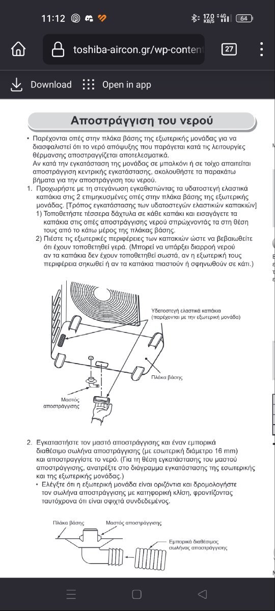

Λοιπον σταζει η εξωτερικη μοναδα απο την δεξια κατω πλευρά σταγονα σταγονα. Ο σωληνας αποχετευσης ειναι ειναι οκ εχει καθαριστει, τα φιλτρα ειναι οκ και η ψυξη ειναι οκ. Απο τι εχω καταλαβει υπαρχει ενας σωληνας απο το εσωτερικο.που καταληγει μαλλον μεσα στην μοναδα που πιθανον ειναι απο εκει τα νερά.  Πως μπορω να εχω προσβαση σε αυτον τον σωληνα να δω που καταληγουν τα νερα; πρεπει να ανοιχτει η εξωτερικη μοναδα;  και που ακριβως βρισκεται;; αν πρεπει να ανοιχτει πρέπει να ξεβιδωθουν ολες οι βιδες; γιατι αν εχει βιδες στον πανω μερος δεν θα μπορεσω να τις ξεβιδωσω γτ ειναι τερμα πανω η εξωτερικη μοναδα
Στο εγχειρίδιο λέει ότι το έχει:
Screenshot_2023-07-26-10-58-58-96_3aea4af51f236e4932235fdada7d1643.jpg.c22a1593ca00b6f6414f505f5ea6f651.jpg
Μήπως το πατάς δύο φορές;
Ο ψυκτικός θα έχει ρίξει την σωλήνα της εσωτερικής μέσα στην εξωτερική ( το έχουμε δει ξανά).
Αυτό που μπορείς να κάνεις είναι να βάλεις στην τρύπα της εξωτερικής μονάδας τον γωνιακό ανταπτορα που είχε στη συσκευασία και εκεί να βάλεις ένα σωληνάκι και να το οδηγήσεις μέχρι κάποιο μπούνι ή όπου θέλετε.

ναι το εχω δει αυτο..
Οχι μια φορα το παταω.. Εχει να κναει οτι το εχω στο eco μηπως;

Προφανως δεν θα μπορεσω να το κανω μονος μου. Για να γινει αυτο πρεπει να ανοιχτει η εξωτερικη μοναδα;
2 λεπτά πριν, sakisaudi είπε
Όχι καλέ. Από κάτω κουμπώνει.

Αυτος ο μαστος αποστραγγισης υπαρχει μαζι με τον σωληνα. Ο εσωτερικος σωληνας αποστραγγισης που σταζει μεσα στην μοναδα πως θα βγει εξωτερικα;
