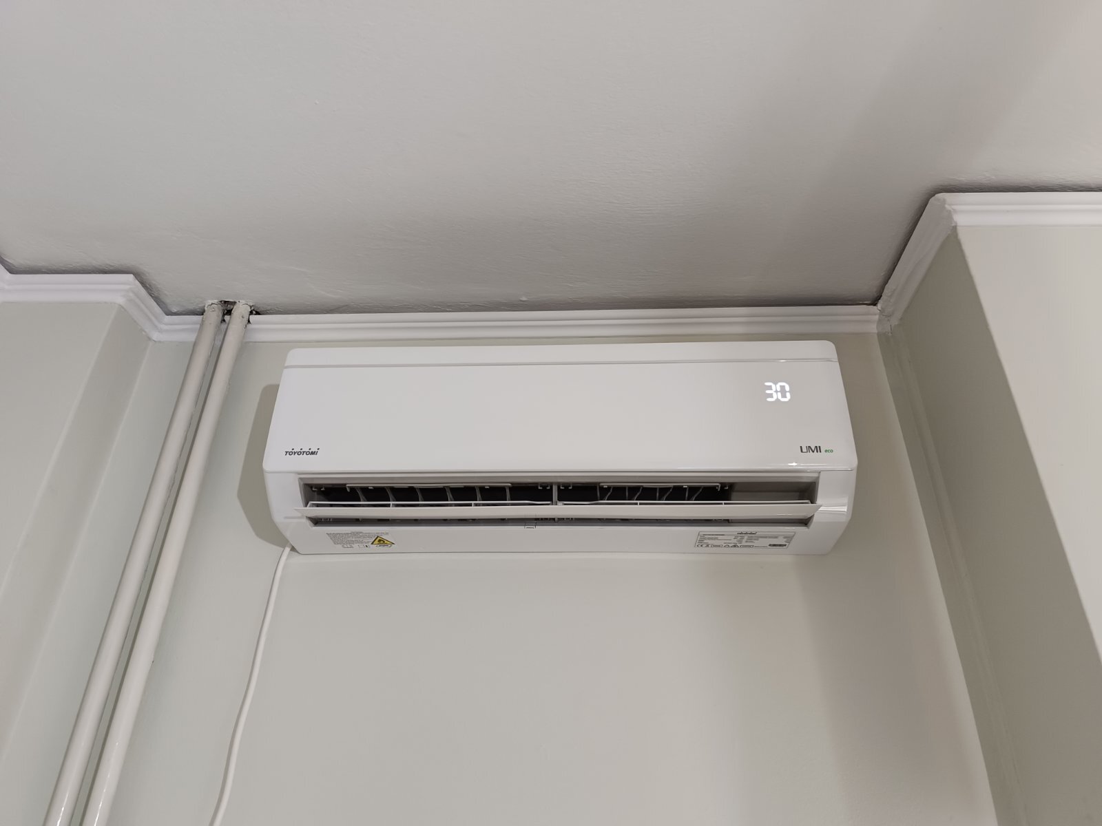

Παιδιά μαζί με το tapo πήρα και το θερμόμετρο της xiaomi.. το έβαλα πάνω στο κλιματιστικό και μου έδειξε 29,3 .. λογικα θα έχει μια πολύ μικρή απόκλιση αλλά δικαιολογεί το ερκοντισιον που μου λέει 30 εσωτερική ...... Θα με τρελάνει
3 λεπτά πριν, Opel007 είπε
Έχεις πλάκα αμονωτη από πάνω σου ;

7 λεπτά πριν, Opel007 είπε
Κα8 πόση κατανάλωση δείχνει
5 λεπτά πριν, liakjim είπε
Έχω άλλον όροφο .
Ένα πράγμα που μου έχει περάσει από το μυαλό είναι ότι μπαίνει λίγο ζεστός αέρας από πάνω δεξιά όπως φαίνεται στην φώτο όπου είναι το ρόλο ...
Το θερμόμετρο που το έχω κάτω τώρα λέει 26
1 λεπτό πριν, dimostr είπε
Αυτήν την στιγμή το έβαλα στους 27 (εσωτερική 30 λέει) και καεί 872 τρέχουσα
βαλε το εκει το θερμομετρο, στην σχισμη και αστο λιγη ωρα κ μετρα
4 λεπτά πριν, Opel007 είπε
Έχω άλλον όροφο .
Αν ισχύουν αυτά τότε δεν έχει θέμα ο αισθητήρας ούτε η πλακέτα ούτε κάτι άλλο , οποτε κοιτα λίγο μήπως μπάζει από πουθενά
