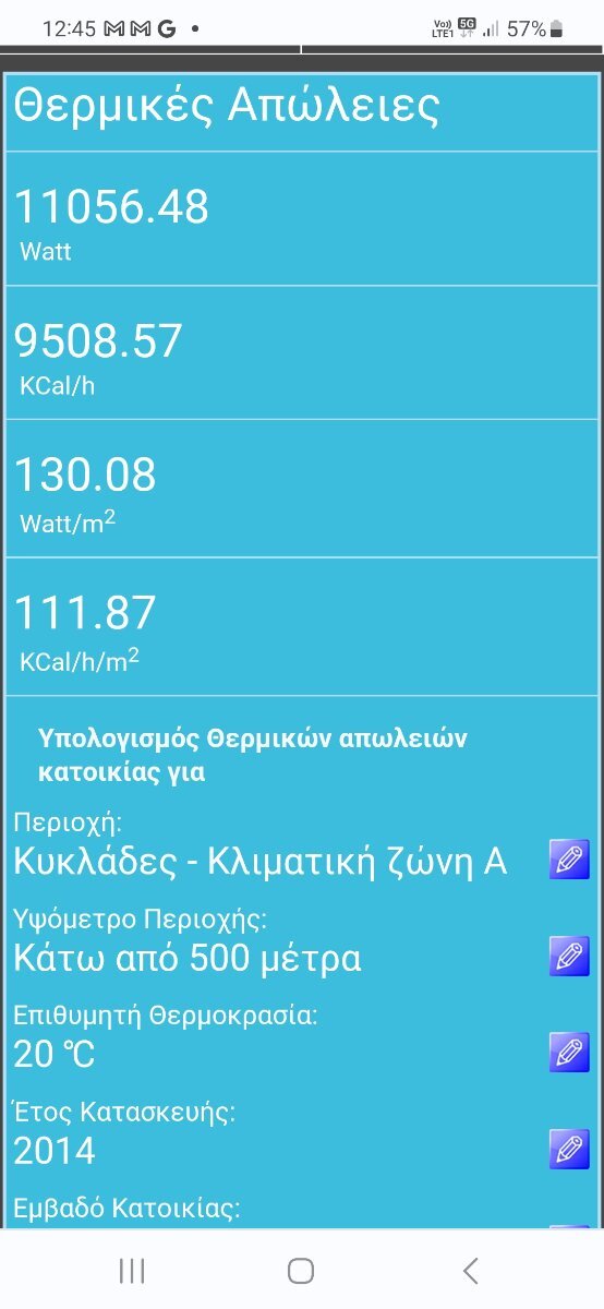

Ποια είναι αυτά που δε γνωρίζεις; Σε αυτά απάντησε με 2-3 διαφορετικές επιλογές και σύγκρινε τα τελικά αποτελέσματα για να έχεις ένα μπούσουλα. Δεν είναι δυνατόν να μη γνωρίζεις πόσα τετραγωνικά είναι οι χώροι, τι κουφώματα έχει και πόσες πόρτες που είναι τα πιο βασικά. Μετά αναλόγως την ηλικία της οικοδομής απαντάς και στα άλλα. Αν είναι πριν το '85 βάλε χωρίς μόνωση να είσαι σίγουρα μέσα. Αν είναι μετά λογικά θα έχεις ελλειπή μόνωση 3 εκ.
Γενικά παίξε και δες τι θα σου βγάλει και θα έχεις ένα μπούσουλα.

Για 85τμ χώρο ψάχνουμε; Ένα μηχάνημα ή τελικά είναι πιο μικρός ο χώρος και πρέπει να το ξαναδείς;
8 λεπτά πριν, liakjim είπε
Καλημέρα, 85τμ το σπίτι. Σαλοκουζίνα 40τμ.
Μόλις τώρα, ThanosR92 είπε
Ωραία, τρέξε τότε πάλι το εργαλείο για τα 40τμ. Παράθυρα, πόρτες κτλ μόνο για τον χώρο αυτόν, όχι όλο το σπίτι.

Τέλος για να δοθεί μια αίσθηση του χώρου, αναφέρουμε τις απώλειες του χώρου μας με χρήση του παρακάτω εργαλείου ΥΠΟΛΟΓΙΣΜΟΥ ΘΕΡΜΙΚΩΝ ΑΠΩΛΕΙΩΝ .
Δωμάτιο νο1 2321 watt
Δωμάτιο νο2 1943 watt
