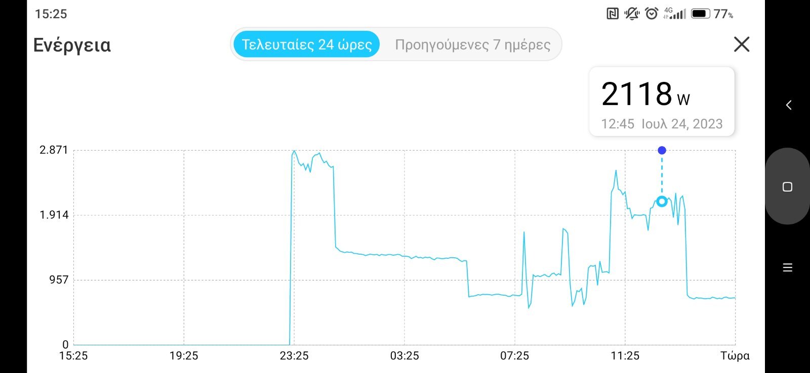

Καλησπέρα! Έφυγα από το σπίτι Σάββατο πρωί και γύρισα Κυριακή αργά το βράδυ. Έκανα το λάθος και έκλεισα το κλιματιστικό. Βλέπω μέσα στο σπίτι 37.5. το ανάβω στους 26 και σήμερα το μεσημέρι το πήγα στους 25. Ο χώρος αυτή τη στιγμή έχει 28 βαθμούς. Δε πιάνει με τίποτα θερμοκρασία. Στα δωμάτια 30. Ενώ κανονικά το δούλευα στους 26 και τα δωμάτια είχαν 27.5. μέχρι στιγμής έχω κάψει 20kwh. Από τις 23:00 χθες έως τώρα.
Legend 24.000.

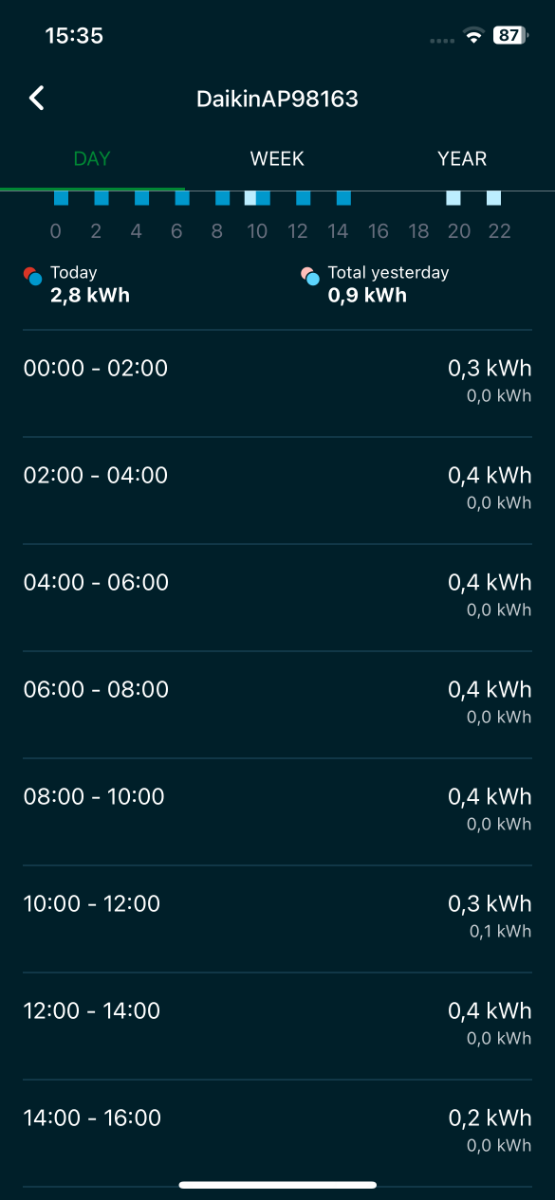

Καλησπέρα στην παρέα ,έγινε εγκατάσταση Perfera 12αρι και έχω να πω τα καλύτερα λόγια .Και η μέσα και η εξω μονάδα αθόρυβες τελείως.
παραθετω φωτό από κατανάλωση μέσω της εφαρμογής (δεν ξέρω ποσο ακρίβειας είναι ) το σπίτι είναι Θεσσαλονίκη ισόγειο με πλήρη θερμομόνωση και ενεργειακά κουφώματα
Ειναι καλές σαν καταναλώσεις ;
  • Like 7
Legend 24.000.
Και εγώ το ίδιο θέμα έχω, το κλιματιστικό είναι για να λειτουργεί μόνιμα αν θες μέγιστη οικονομία. Με 34 μέσα το βάζω πρώτα 28 βαθμούς, μετά από κάποιες ώρες 27 και στο τέλος 26 αλλιώς το ένα από τα δύο εργάζεται σαν τρελό με την μέγιστη ισχύ για να ρίξει την θερμοκρασία. Ζορίζονται όλα τα μηχανήματα με τέτοιες θερμοκρασίες.
Βράδυ στις 1 στο κέντρο της Αθήνας κατέγραψα 32.7 βαθμούς. Αντε να αποδοσει σωστά το μηχάνημα άμα μέσα έχεις 37.5......
Legend 24.000.
Ποσες απώλειες έχεις προφανώς δεν επαρκεί για το χώρο,για ποσά τετραγωνικά το εχεις?
Εχω το 18 με εξωτερική τώρα 33-34 ζητηση 27,5 και θερμοκρασία  ενιαίου χώρου 27,9 ειμαι στα 300w κατα μ.ο.
Απο περιέργεια περίπου τι θα σου έκαιγε αν το άφηνες ανοιχτό? Χονδρικά μπορείς να υπολογίσεις να μας πεις?

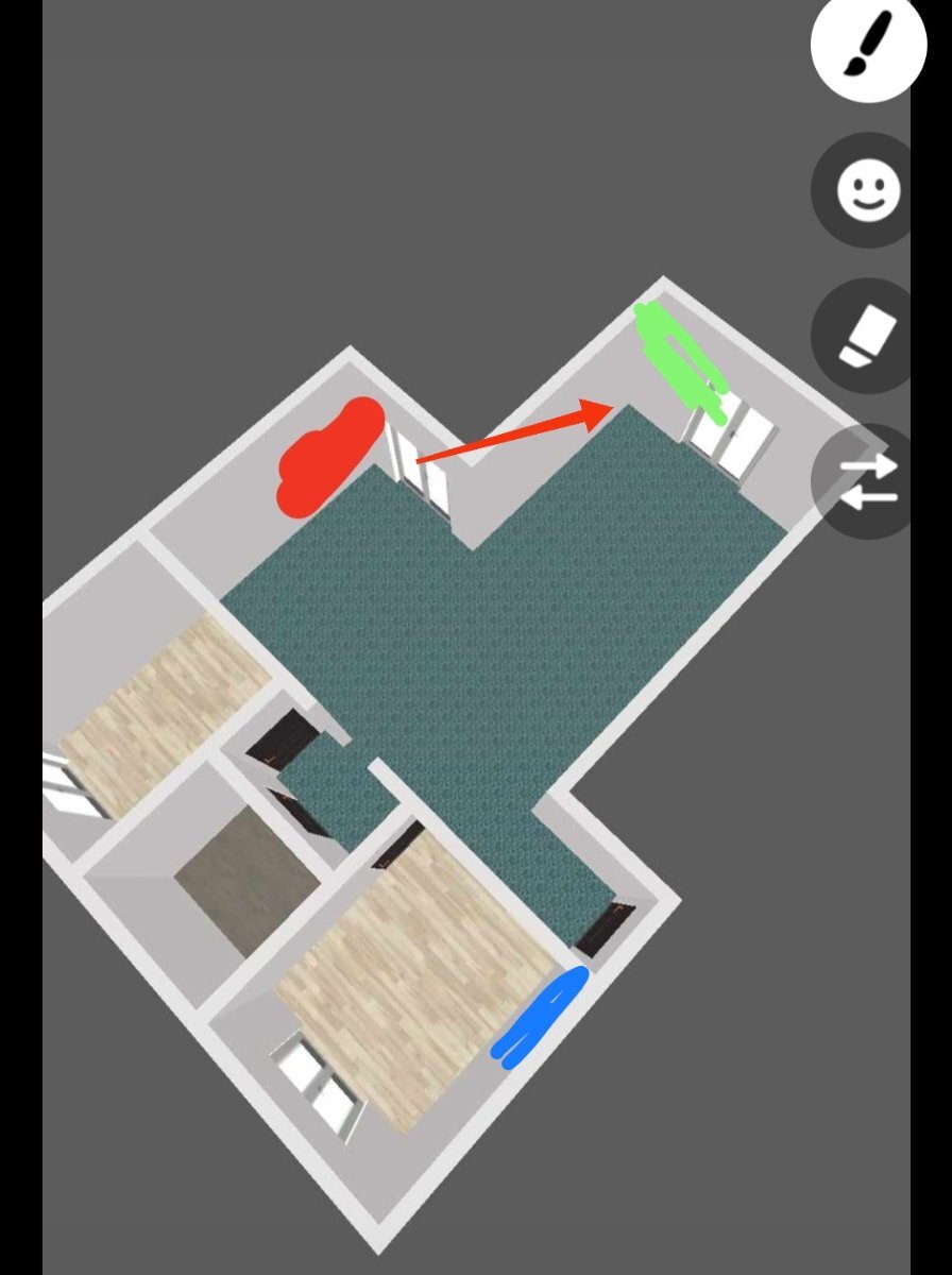

Το μπλε κομμάτι είναι σάλονοκουζίνα 45-50 την. Όλο το σπίτι 82.
4 λεπτά πριν, Kirmike είπε
Το legend 24ari είναι στο κόκκινο σημάδι. Σκέφτομαι του χρόνου να το πάω στο πράσινο σημάδι και να βάλω ακόμη ένα στο μπλε σημάδι

Αν είναι δικό σας το σπίτι, θα σκεφτόμουν να επενδύσω σε μονώσεις. Το σπίτι έχει τρελές απώλειες.

Στα ιδια είμαστε σε τετραγωνικά και το καλύπτω με το 18 (οριακά το ποιο μακρινό δωμάτιο κοιμάσαι όμως)  με το μπάνιο κλειστο,το βραδυ το βαζω 26 και ειμαι κοντα στα 200w εχεις πολλες απωλειες προφανως
5 λεπτά πριν, tollisth είπε
Ναι έχω απώλειες αυτό είναι το μόνο σίγουρο. Διότι και να πιάσει θερμοκρασία παίζει στα 600-700watt.
7 λεπτά πριν, liakjim είπε
Δεν μου φαίνεται περίεργος ο θόρυβος. Θα δοκίμαζα πάντως να βάλω αντικραδασμικά. Βλέπω δεν έχεις. Θα βοηθήσουν πολύ.
Ψύξη, θέρμανση ή και τα 2;
Θα γίνει και η μόνωση είναι στα άμεσα σχέδια. Διότι αυτό έχω καταλάβει ότι έχω πολλές απώλειες. Φαντάσου αέριο όλη την χρονιά έχω 1835€. Θερμοστάτη μόνιμα στους 20. Όσο αφορά την τοποθέτηση θα το άλλαζες θέση? Από την κόκκινη θέση να πάει στην πράσινη. Και να βάλω ακόμη ένα στην μπλε θέση Η ανάμεσα από τα 2 δωμάτια στον μικρό διάδρομο.
