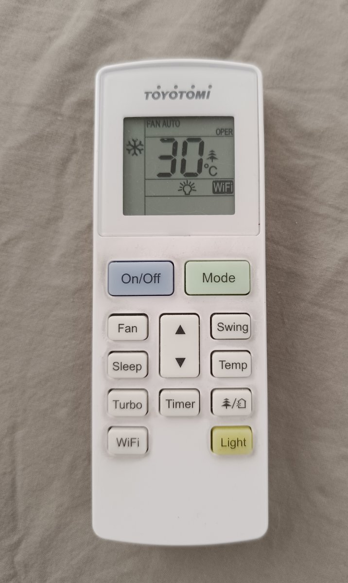

Ανεβασε μια φωτογραφία το τηλεκοντρόλ και τις άλλες που σου είπα και πες μας ποιο μοντέλο είναι..

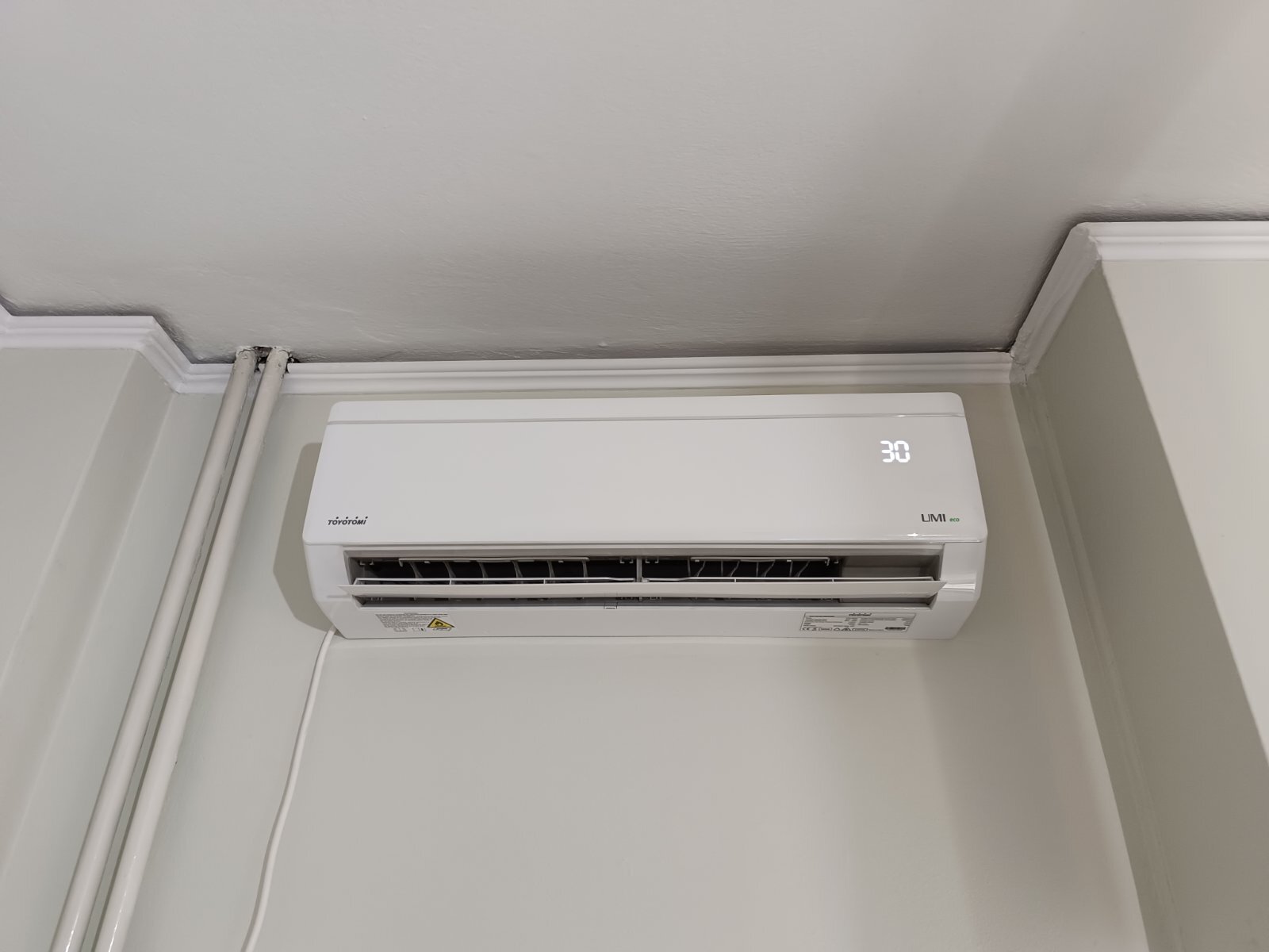

9ρι Inverter Toyotomi Umi Eco UTN/UTG-09AP 7 μηνών αγορασμενο σε χώρο 25 περίπου τετραγωνικών.
Δεν έχει πάντως το i feel ξανά διάβασα το μανιουαλ και το τσεκαρα και στο σάιτ της τογιοτομι.
Εντομεταξυ το θερμόμετρο δωματίου λέει 24 ...

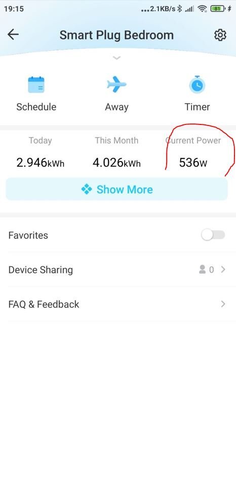

Επειδή βλέπω πάει κάτω το καλώδιο ρεύματος , μήπως έχεις κάποιο πριζακι  τύπου Tapo p110 που μετράς κατανάλωση να δούμε τι καίει , γιατί εαν δε δουλευει τέρμα γκάζι όπως λες τότε μπορεί να έχει μεγάλο offset και να μην έχει θέμα ο αισθητήρας
μπορεις να μετρησεις με κάποιο θερμόμετρο τη θερμοκρασία εξόδου του αέρα στις περσίδες , εαν είναι πολύ χαμηλό τότε δουλευει τέρμα γκάζι

πρόβλημα με τον αισθητήρα , βάλε τουλάχιστον τον ανεμιστήρα στο low (δεν έχει και κανα eco mode μπας και σωζότανε κάπως το τεράστιο offset)

Όχι δεν του έχω κάποιο τέτοιο πριζακι
Αν και έχω ταπο σε άλλο σημείο είναι όμως το p100 που δεν μετράει τι καίμε.

όταν βάζεις ζήτηση πχ 28 κάποια πηγαίνουν την θερμοκρασία του χώρου στους 26 ή  25 και εκεί δουλεύει μονο ο ανεμιστήρας μέχρι να ξαναπάει η θερμοκρασία στην ζήτηση πχ 28 και επαναλαμβάνουν τον ίδιο κύκλο. Το οφσετ στο παραπάνω παράδειγμα είναι 2-3

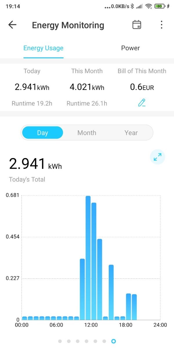

Γεια και απο μενα, πηρα και εγω χτες ενα tappo p110 και το κουμπωσα στο 9ρι για το υπνοδωματιο που πηρα φετος ετσι για να παρω και εγω μυρωδια απο καταναλωση. Το εχω στο auto, το βραδυ κοιμηθηκα στους 28, το πρωι κανα 2ωρο το πηγα 26 γιατι ειχαμε ανοιξει το δωματιο για καθαριτοτητες και σιδερωσε και η γυναικα και θελαμε δροσια , και μετα παιζει ειτε στους 27 ειτε στους 28. Μου κανει φοβερη εντυπωση, οταν πιανει θερμοκρασια και μαλλον μπαινει σε inverter mode το current power (το live δλδ) πεφτει πολυ χαμηλαμ 40 , 30 μεχρι και 18 εχω δει. Ειναι δυνατον να καιει τοσο λιγο?  Η ολα τοσο καινε οταν πιανουν θερμοκρασια? Εχω παρει και ενα 18ρι για το σαλονι αλλα δεν εχω βαλει πριζακι ακομα. Δειτε και πειτε μου την γνωμη σας, thanks
