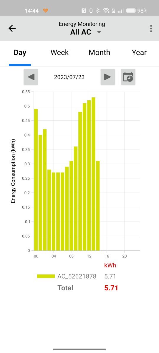

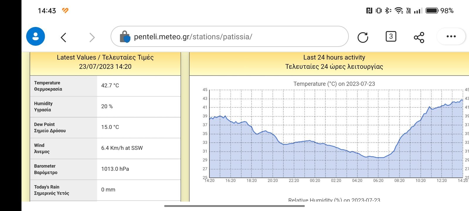

4 minutes ago, emiliosk said:
Πάμε για 43 εξωτερική θερμοκρασία. Ζητούμενη 30, και το εσωτερικό θερμόμετρο δείχνει 29.9.
30 ζήτηση? ενυπωσιακό.. εμείς που δεν θεωρούμαστε και υπερβολικοι στους 29 ακόμα και η σύζυγος ζητάει να το ανάψουμε...
3 λεπτά πριν, userAnon είπε
Το είχα στους 29 και το γύρισα στους 30 επειδή κρύωνα
