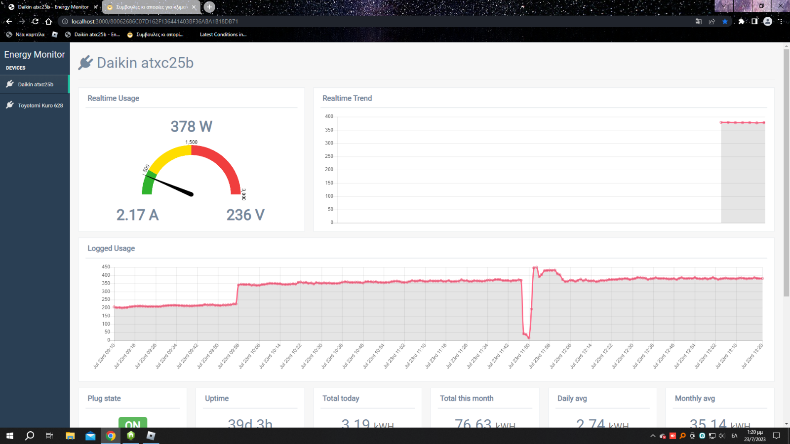

liakjim  με  27,1 εισοδο και 14,7  εξοδο ,624 κυβικα την ωρα και 39 εξωτερικη και 445w  με τi EER δουλευει;

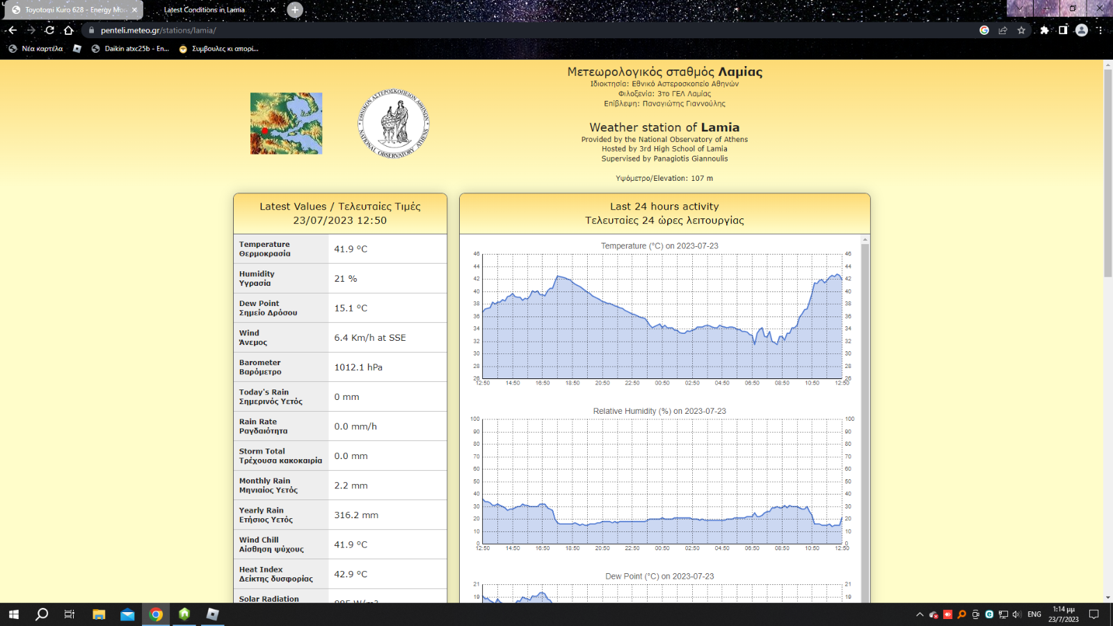

Χώρος 26 δωμάτια και 25.5 υπόλοιπο, εξωτερική 39 από σταθμό σε λιγότερο από 1χμ μακριά..
5,8

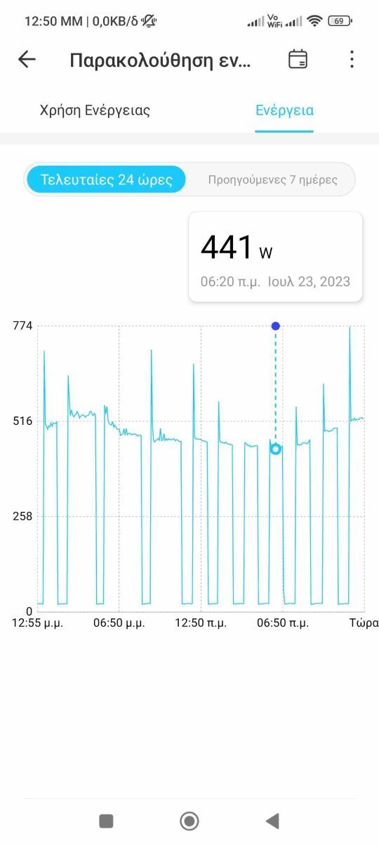

Δοκίμασα κι εγώ το AUX/ Arielli 12btu που πήρα το 2015 ως πτωχός 3οετής φοιτητής σε σπίτι που δεν είχε κανένα κλιματιστικό και έπρεπε να μείνω για μια εξεταστική το καλοκαίρι. 😛
Το σπίτι έχει μείνει μόνο του, ολόκλειστο, κατεβασμένα παντζούρια, καθώς δεν πήγα χθες. Το άφησα να δουλεύει στο 28, για να πάω σήμερα. Εξωτερική 40, βραδινή... 33. Είναι 35 τμ (κι άλλα 15τμ απομονωμένου με κλειστές πόρτες χώρου), κακά κουφώματα, αμπελόκηποι, 2ος όροφος, δυτικός προσανατολισμός (αλλά με δέντρα να σκιάζουν την ηλιοφάνεια).
2 παρατηρήσεις:
1) Κακό ινβερτεράρισμα, επί της ουσίας έχει 2 σκάλες: 540-440 βαττ, 800 βαττ. Όταν το πρωτοάνοιξα, πήγε και 1200 (παρα-προχθές, δε φαίνεται στο γράφημα).
2) Πάρα πολλά ον/οφφ. Καταλήγουμε έτσι να καίμε 7 kw/ μέρα. Θεωρώ ότι το daikin siesta sensira που έχω σ' άλλο διαμέρισμα αντίστοιχου μεγέθους, θα ήταν πέριξ των 4-5 kw/ μέρα. Το πόσες ώρες χρειάζεται για να βγει η διαφορά τιμής των 2 μηχανημάτων (300 ευρώ σήμερα, με την εγκατάσταση), είναι κρίσιμο ερώτημα. Πάντως, με τρέχουσες τιμές, χρειάζονται άλλες 400-600 μέρες (!!!), για να καλυφθεί η τιμή και να ξεκινήσει το κέρδος. Μιλάμε για 5-10 καλοκαίρια...
Οπότε, ενισχύεται αυτό που λέγεται στο τοπικ: Για ψύξη, οι διαφορές δεν είναι και τίποτα να κόψεις το λαιμό σου. Όλοι κάπου ψιλοχαμηλά παίζουν. Στη θέρμανση, θέλει πολλή προσοχή. Το ίδιο κλιματιστικό, ΜΕ υποβοήθηση καλοριφέρ, φέτος το χειμώνα, δεν έπεφτε κάτω από τις 8 kw.

37 λεπτά πριν, c-max είπε
Αυτό που κρατάω είναι ότι ο χώρος σου ισορροπεί με μόλις 2600W στους 39C, άρα ναι, έχεις (ευτυχώς για σένα) λίγες απώλειες.
Ενδεικτικά αυτή τη στιγμή έχω και εγώ 39C και το asyg24kmta δίνει μέσα στον χώρο μου 4KW για να έχω 26.5C
