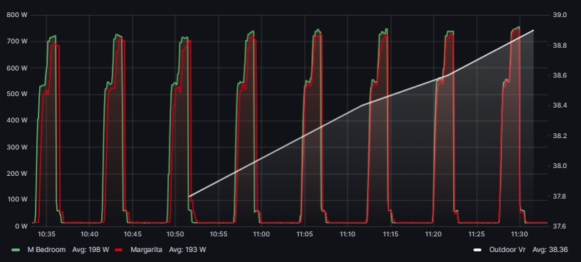

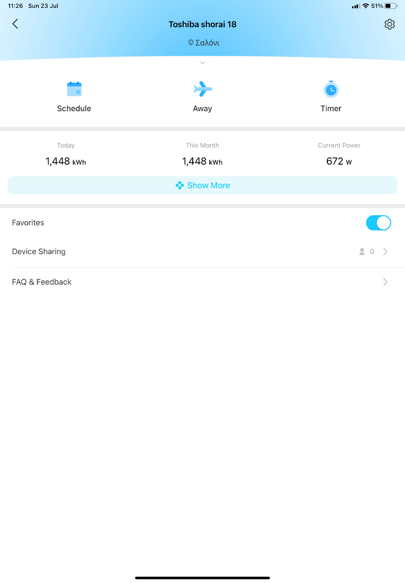

Όντως σήμερα είναι μέρα καταναλώσεων.. Το 24αρι Shorai με ζήτηση 27 και εξωτερική 38,9 είναι στα 550 w περίπου.
Το εντυπωσιακό είναι τα 2 χρέπια AUX. Τα συντόνισα και δουλεύουν μέσω Home Assistant. Είναι σε 11 τμ κρεβατοκάμαρες το καθένα. Με ζήτηση 26,5 αυτή τη στιγμή είναι στα 200w και το κυριότερο η ατμοσφαιρα στα δωμάτια πάρα πολύ καλή.

Επειδή μάλιστα τα δωμάτια δεν έχουν μεγάλες απώλειες, σκέψου να πάρω τo arata και να ξεκινήσει και αυτό τα on-off, πράγμα που δεν αποκλείω. Υπάρχουν μάλιστα σημαντικές πιθανότητες. Θυμίζω την περίπτωση του @alexdeskas που έβαλε 9αρι daikin (για καλύτερα όπως σκέφτομαι εγώ) και του έκανε on-off συνεχώς.. Με τα on-off έχω ξαναπεί την γνώμη μου από την εμπειρία μου πλέον. Όσο δεν επηρεάζουν την θερμική άνεση δεν με απασχολούν. On off κάνει και το shorai και από άποψη κλιματισμου/οικονομίας/άνεσης είναι μια χαρά.
Ωραία τα στρωτά διαγράμματα και τα χαμηλά watt αλλά στο τέλος της ημέρας αυτό που έχει σημασία είναι το πως αισθανόμαστε μέσα στο σπίτι.. Βλέπουμε τι γίνεται με υγρασίες, ρεύματα κλπ. Τα διαγράμματα λένε την μισή αλήθεια συνήθως..

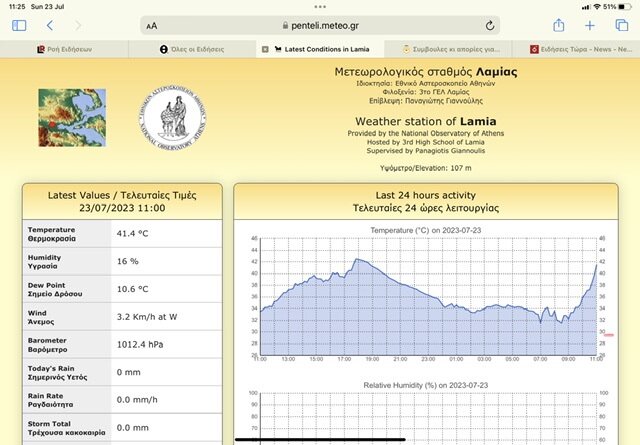

θα τον πιουμε σημερα , 41,4 ηδη
Μου κανει εντυπωση ο ρυθμος ανοδου την τελευταια ωρα , μιας κ φυλαω καραουλι καθε μισο βαθμο κ καταγραφω ...δεν τοχω ξαναδει!
Έχει ριπές αέρα που ε8ναι λες και ανοίγεις το φούρνο

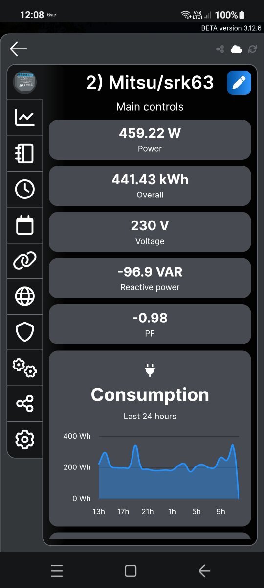

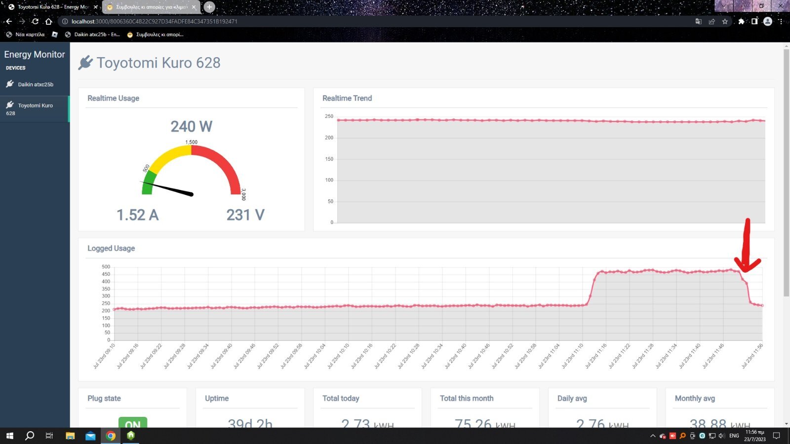

Η έχω πολύ λίγες απώλειες η η μιτσουμπα είναι εργαλείο. Καίει περί τα 4 kw το 24ωρο με ζήτηση 24 και χώρο στους 25,5

Το έχω και γράφει θα το δούμε
liakjim  με  27,1 εισοδο και 14,7  εξοδο ,624 κυβικα την ωρα και 39 εξωτερικη και 445w  με τi EER δουλευει;
