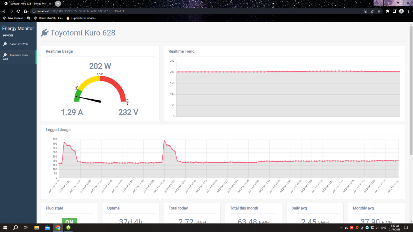

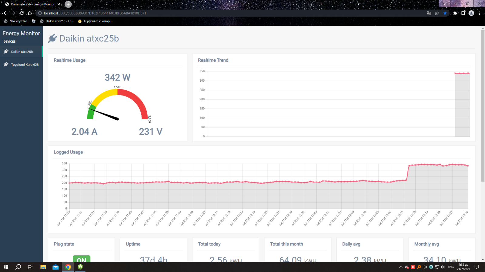

Κανονικά δεν θα έπρεπε  τα watt στο Kuro να είναι 1.29*232=299 και στο siesta 2.04*231=471;  Δείχνει κάτι άλλο το προγραμμά;
Τα κλιματιστικά δεν είναι ωμικά φορτία. Παίζουν ακόμα και με 0.6 cosφ (αλλάζει συνεχώς αναλόγως τα φορτία).
19 λεπτά πριν, vali είπε
Δεν ξέρω πως τα υπολογίζει η εφαρμογή εγω βάζω ότι δείχνει και στο app τα ίδια νούμερα δείχνει στην κατανάλωση
