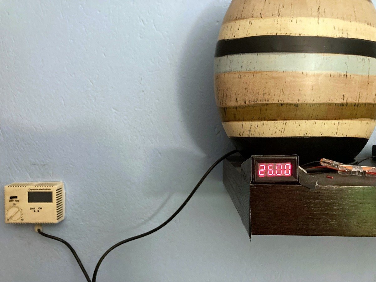

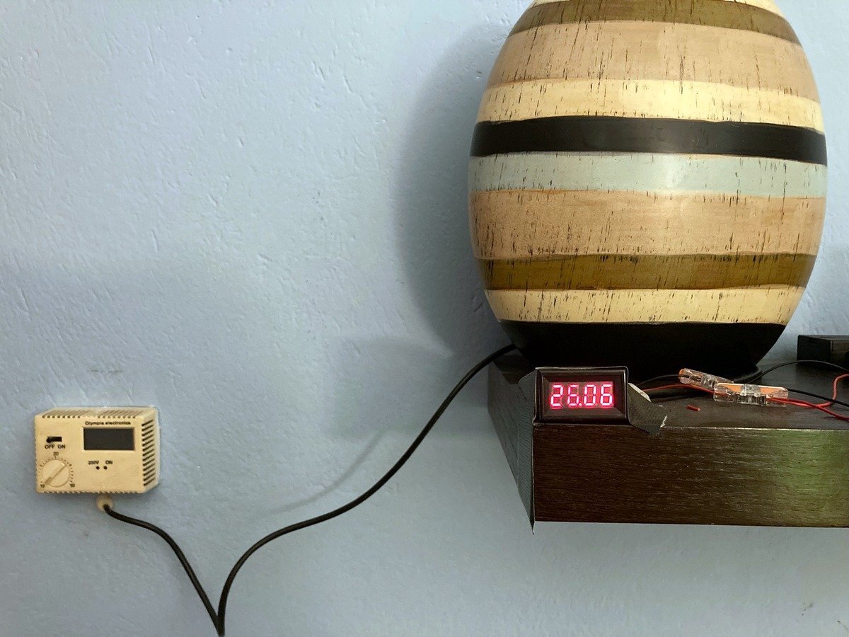

Δες τι ωραια παιζει αυτη την στιγμη αναμεσα στους 26,00 και στους 26,06 που σημαινει οτι αρχιζει και ανεβαινει (αργα αργα φυσικα και μιλαμε για αυξηση 0,06 βαθμους) λογω "ανεπαρκειας" στους 42 που περασαν μολις και οταν  πεσει η θερμοκρασια θα καρφωθει χωρις εναλλαγη στους 26,00 ...το πολυ να κατεβει την νυχτα αν το αφησω σε ανεμιστηρα αυτοματο , στους 25,83 ...

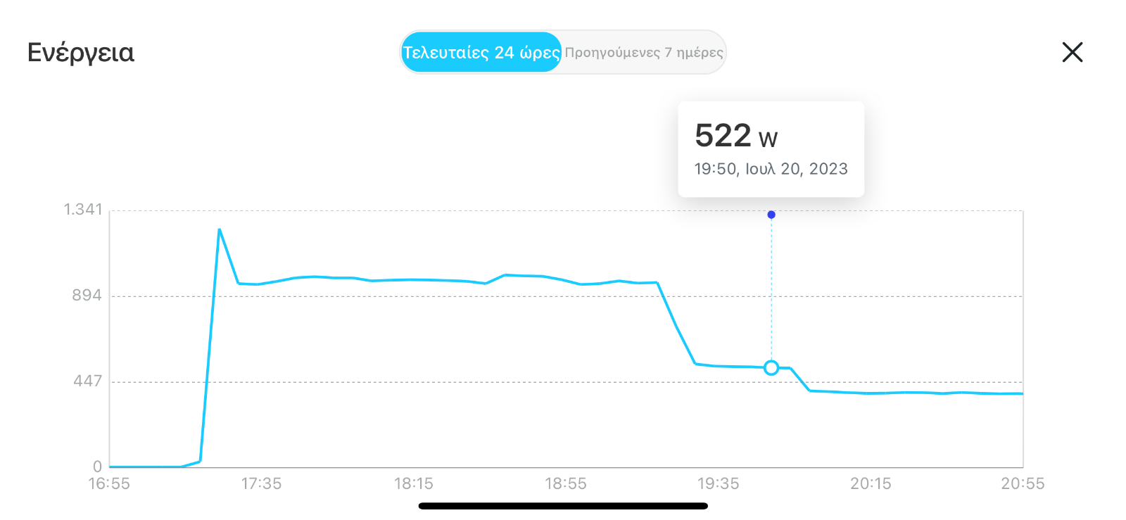

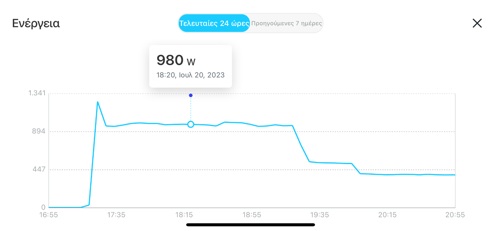

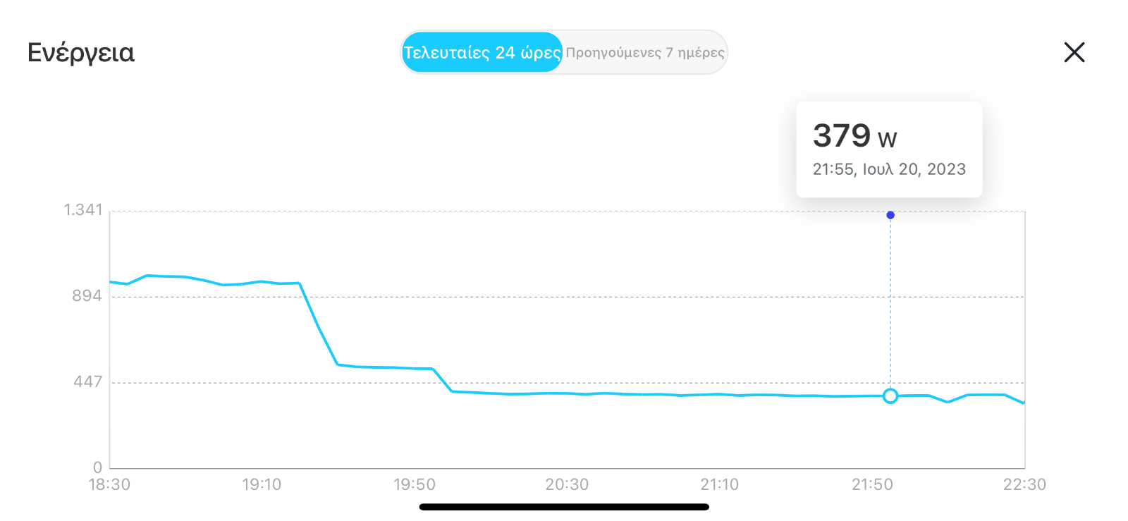

Λοιπόν σε ανατολικό μπαλκόνι με τέντα και με εξωτερική 39 βαθμούς, οπως ειπα και στην προηγούμενη ανάρτηση πάνω από τους 37 έχει σκαλοπάτι και δουλεύει μόνιμα στα 980watt, το έβαλα στο turbo τον ανεμιστηρα και μέτρησα εισοδο 24, έξοδο 11,8 για περίπου 5 λεπτά. Η ζήτηση ήταν 27 και εσωτερική θερμοκρασία περίπου 26,3.
Μολις έπεσε η θερμοκρασία στους 37 και κάτω έπεσε και η κατανάλωση στα 530watt και σε κάνα 10λεπτο έπεσε ακόμα πιο χαμηλά και έχει σταθεροποιηθεί μόνιμα στα 385watt με σταθερή ζητούμενη 27.
Με την λειτουργία sleep ρίχνει λίγο ακόμα στα 345watt.
Θα επανέλθω με τα συμπερασματα απο τις δοκιμές σε service mode και ποσο μπορεί να κατέβει το μηχανημα αλλα και ποιες διαβαθμισεις εχει με σταθερά watt
