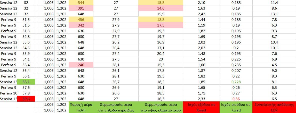

Το Σενσιρα εκανε πρωτο το σκαλοπατι αυξησης σε βατ  και γκρεμο μειωσης του εερ κατα 25% περιπου, απλα απο την αλλαγη εξωτερικης απο 38,1 στους 39,6...
προχειρη φωτο καταγραφων

21 minutes ago, Specs said:
αν ειναι για περιστασιακη χρηση καλα ειναι , αν πληρωνεις μαλιστα 0,25 το ρευμα , ωλ ινκλουντιντ, 70 ευρω
Και πάλι, πολύ καλά είναι. Φοβερή η αγορά μας. Κλιματιστικό rated για 6,8 και αποδίδει 6,5 στο 40άρι; Αυτό το λέω κομπλέ για κλίμα Αθήνας (γενικά, μην κοιτάμε το φέτος που είναι από άλλο ανέκδοτο - και πάλι όμως καλά είμαστε). Σε κλασικό κλίμα Αττικής (καλοκαίρι με 33-35) μπορείς να βγάλεις όλη τη μέρα λειτουργίας με... 2 κιλοβατώρες. ΛΟΛ!
αν εννοεις απο το ενεργειακο  ταμπελακι τιμη 6,8 δηλαδη σεερ τιμη, ειναι αλλο απο αυτο που μετραω.

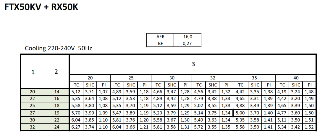

Αυτο που μετραω η Νταικιν το δινει ΑΝ ηταν σε ισχυ 1130 βατ εισοδου, θα ειχε εερ 2,95 και θα απεδιδε 3340 βατ.
Επειδη δεν ειναι σε αυτο αλλα σε μικροτερο φορτιο με εισοδο 360 βατ εχουμε εερ 6,5 , μια χαρα!για 40 βαθμους.
Αναμενω μεθαυριο τους 44 βαθμους...
Επεξ/σία από Specs
