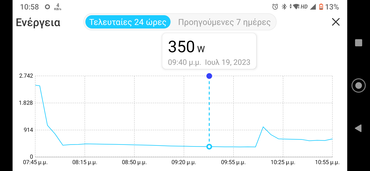

Τo carrier crystal II , καίει πολύ παραπάνω σε αφύγρανση. Βασικά δεν δουλεύει το follow me οπότε το πάει παρακάτω, μάλλον για αυτό. Δεν έχω δοκιμάσει ψύξη χωρίς follow me και dry.
Το atxc25b επίσης πάει παραπάνω σε αφύγρανση.
Το asyg24kmta σε αφύγρανση κλειδώνει σε πιο χαμηλά watts, σχεδόν σαν να μην του καίγεται καρφάκι για τον στόχο που του βάζω.
Νομίζω είναι χαρακτηριστικό το διάγραμμα, όπου από τις 12:15 το γύρισα από 25 ψύξη σε 25 dry. Ανεβαίνει και 0.5C η εσωτερική:
