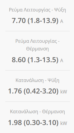

Καλησπέρα. Παρατήρησα ότι όταν βάζω κίνηση στις περσίδες (πάνω - κάτω) κάνει on/off. Νομίζω ότι άποψη κατανάλωσης συμφέρει γιατί στο on ξεκινάει πάλι από χαμηλά watt. Αυτό δημιουργεί πρόβλημα στον συμπιεστή? Legend 24btu. Το δουλευω χωρίς follow me.Screenshot_2023-07-19-13-35-55-931_com.tplink_iot.jpg.6e1405929dcb29b175eb03508f0a45ba.jpg
Στην ψύξη θέλουμε τις περσίδες στην πιο οριζόντια θέση (ή τέρμα πάνω), στη θέρμανση το ανάποδο..
Το κύκλωμα ελέγχου του συμπιεστή, με τις "ήπιες" εκκινήσεις λόγω inverter, δεν προκαλεί πρόβλημα στο συμπιεστή, απλά χάνουμε λίγο σε απόδοση με αυτά τα on-off.., πιο καλά θα ήταν να μην έκανε τα on-off αλλά να έπεφτε κάτω από τα 400W κατανάλωσης.., αν μπορείς βγάλε μια φωτογραφία το ταμπελάκι της εξωτερικής εκεί που λέει τα capacity να δούμε εύρος capacity και κατανάλωσης..
Το γράφημα που δείχνεις είναι σε τι ζητούμενη θερμοκρασία, με τι θερμοκρασία χώρου;
Ο ανεμιστήρας είναι στο αυτόματο;
By the book παίζει σε αυτό το εύρος (ίσως λίγο χαμηλότερα):

Δεν μπορεί να πέσει πολύ χαμηλά το βράδυ το έχω δει να δουλεύει στα 500-550. Γενικά δουλεύει 600-700. Το έχω 6 μέρες ανοιχτό. Οι θερμοκρασία που ζητάω είναι 26.  Εξωτερική θερμοκρασία στο γράφημα ήταν 37-38. Ανεμηστηρας στο auto. Καμιά φορά το βάζω και 100%. Γενικά εδώ Λάρισα αυτές τις μέρες βαράει 40αρια.
By the book όπως λες και εγώ για  αυτό το αγόρασα. Αλλά δε πέφτει τόσο με τίποτα.

Με ΔΤ 10+ βαθμοί που μου λες είσαι Λάρισα, στα 600W που είναι τώρα μια χαρά είναι.., πιθανόν να έχει και αυτό προστασίες για υψηλές θερμοκρασίες να μην πέφτει τόσο χαμηλά, αν η εγκατάσταση ήταν ολόσωστη (3Μ+ σωλήνες και κενό), δεν έχει πολλά που μπορούμε να κάνουμε..
