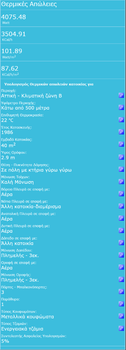

46 λεπτά πριν, spocky είπε
Το εβαλε εκει ο εγκαταστατης γιατι το πρηγουμενο που ειχαμε και ηταν στο κεντρο του διπλα τοιχου μας παγωνε. Οντως η εξωτερικη ειναι απεξω και δεν εχει 3m σωληνα. Στα δωματια προσπαθω να εχω κλειστες τις πορτες μιας και αυτα εχουν δικο τους aircondition. Θα ανεβασω σε λιγο απωλειες για το χωρο σαλονι-κουζινα-τραπεζαρια που ειναι ψιλοενιαιος.
Βαζω και απωλειες: (καποια τα εβαλα στο περιπου γιατι δεν ξερω πχ τι μονωση εχει το δαπεδο). Τωρα σαν επιθυμητη θερμοκρασια εβαλα 22, σωστα το εβαλα για ψυξη?

Το εργαλείο αυτό, όπως έχουμε γράψει πολλές φορές και όπως λένε και οι ίδιοι στο λινκ, έχει σχεδιαστεί για να προσεγγίσει απώλειες σε θέρμανση και για ολόκληρο το σπίτι.
Εμείς τώρα του κάνουμε πατέντες και το βάζουμε να υπολογίζει μεμονωμένους χώρους αλλά και ψύξη. Στη ψύξη βάζουμε 18-19 γιατί η ψύξη είναι πιο εύκολη ( μικρότερο ΔΤ).
Δεν είναι πάντα έτσι όμως.
Πχ το πατρικό μου στην Κυψέλη, όταν το υπολογίζω μου βγάζει περισσότερες απώλειες σε θέρμανση, αλλά στην πράξη το σπίτι βράζει το καλοκαίρι ενώ τον χειμώνα σχεδόν δεν θέλει θέρμανση.
Ποιο εργαλείο θα το δείξει αυτό; Μόνο η μελέτη του μηχανικού που θα βάλει και ηλιακά κέρδη κτλ
Εσένα πχ οι απώλειες σε ψύξη μπορεί να είναι περισσότερες από αυτές που βγάζει. Ή να είναι ψιλοκοντα. Πχ που είναι ο ήλιος; Είναι νότιο; Έχεις μεγάλα παράθυρα; Έχεις πλάκα από πάνω; Είναι αμονωτη; Αν για όλα αυτά έχεις να πεις όχι, τότε το κλιματιστικό καίει τον κώλο του και η κοντή σωλήνα σε συνδυασμό με ίσως όχι κενό στην εγκατάσταση, ελλειπής συντήρηση (αν ισχύει) κάνουν τα πράγματα χειρότερα.

Εχεις πολυ δικιο μιας και μου φαινονται πολυ λιγες οι απωλειες για ψυξη. Το σπιτι μου οντως το χειμωνα ζεσταινεται πολυ ευκολα και το καλοκαιρι βραζει. Εχει γινει μερικη θερμομονωση (οχι σε ολους τους τοιχους λογο μη προσβασης για να γινει περιμετρικα γιατι συνορευει με ενα χαμοσπιτο) και αλλαχτηκαν αλουμινια με ενεργειακα. Η ταρατσα κανει ολη την δουλεια στο βρασιμο του σπιτιου γιατι απο πανω ειναι ταρατσα με ασφαλτοπανο μοναχα και μια πολυ παλια μονωση την οοποια δεν λαμβανω υποψιν. Στο κλιματιστικο ξαναπερασα φρεον και εγινε κενο 15λεπτο γιατι καπου το ειχε χασει. Φιλτρα κτλ ειναι καθαρα. Αν κανει η μικρη σωληνα τοσο μεγαλο προβλημα τι να πω...

Όπως τα λες. Και εγώ πιστεύω ότι θα είναι περισσότερες οι απώλειες.
Αν θέλεις υπάρχει τρόπος να τις υπολογίσουμε ακριβώς.

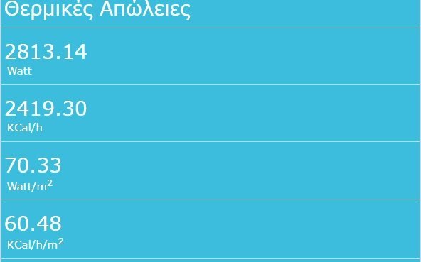

35 λεπτά πριν, liakjim είπε
Συμπλήρωσε λίγο το ερωτηματολόγιο της υπογραφής μου.
  1. Ανώτατο διαθέσιμο ποσό : Μαζί με την εγκατάσταση max 750-800, κατά προτίμηση 650
  2. Νέα αγορά ή αντικατάσταση παλιού. Στη 2η περίπτωση αναφέρουμε το μοντέλο του παλιού κλιματιστικού και αν ήταν επαρκές / μάλλον οριακό / ανεπαρκές: Αντικατάσταση. Χάλασε 13άρι Toshiba μετά από 21 χρόνια.
  3. Επιθυμητό κατάστημα ή τύπος καταστήματος (πχ μεγάλη αλυσίδα που συνήθως έχουν αυξημένες τιμές αλλά έχουν ευκολίες πχ τρόπος πληρωμής με δόσεις, ανακύκλωση παλιού κλιματιστικού , δωρεάν εγκατάσταση κτλ): Όχι. Σίγουρα δωρεάν μεταφορικά για Αττική. Υπάρχει εγκαταστάτης που ζητά 120 για 12άρι και 130 για 18άρι.
  4. Χρήση κλιματιστικού προσδιορίζοντας αν είναι για αποκλειστική ψύξη, θέρμανση ή και τα δύο (πχ 20% ψύξη / 80% θέρμανση): Κατά 80% ψύξη, 20% θέρμανση.
  5. Συχνότητα χρήσης πχ περιστασιακή πηγή ψύξης ή αποκλειστική πηγή ψύξης και θέρμανσης κτλ: Σε εξοχικό. Συνολική χρήση 40-45 μέρες τον χρόνο
  6. Αναφέρουμε αν έχουμε και αν μπορούμε να χρησιμοποιήσουμε και εναλλακτικό τρόπο θέρμανσης πχ λέβητας πετρελαίου. Όχι δεν υπάρχει άλλο μέσο.
  7. Χώρος που θα τοποθετηθεί με προσδιορισμό αν θα είναι ενιαίος πχ σαλονοκουζίνα, υπνοδωμάτιο, τραπεζαρία κτλ: Ενιαίος χώρος σαλονοκουζίνα, 35-40 τ.μ.
  8. Τοποθεσία (πόλη και περιοχή αν είναι Αθήνα) , προσδιορίζοντας ελάχιστες και μέγιστες θερμοκρασίες (αν έχουμε κοντά μετεωρολογικό σταθμό από το https://meteo.gr/Gmap.cfm το λέμε), υψόμετρο και τυχόν ιδιαιτερότητες (πχ πάνω στη θάλασσα, ξηρό κλίμα κτλ) Σαρωνίδα, υψόμετρο στη θάλασσα, κοντά στη θάλασσα. Καλοκαίρι π.χ. τώρα που είχε 42άρια κέντρο Αθήνα, εκεί ήταν 39
  9. Απαραίτητα, επιθυμητά και αδιάφορα features πχ wifi, ιονιστής,  μεγάλη εγγύηση, αθόρυβο κτλ: Επιθυμητή η μεγάλη εγγύηση και αθόρυβο
  10. Πληροφορίες περί μονώσεων, κουφώματα, ιδιαιτερότητες χώρου, προσανατολισμό, (πχ έντονη ηλιοφάνεια, ψηλοτάβανο, μαγαζί με ανοιχτές πόρτες κτλ): Κουφώματα αλουμινίου
  11. Τέλος για να δοθεί μια αίσθηση του χώρου, αναφέρουμε τις απώλειες του χώρου μας με χρήση του παρακάτω εργαλείου ΥΠΟΛΟΓΙΣΜΟΥ ΘΕΡΜΙΚΩΝ ΑΠΩΛΕΙΩΝ .
Το βασικό ερώτημα είναι αν μπορώ να καλύψω τις ανάγκες μου με ένα καλό 12άρι. Ευχαριστώ!
