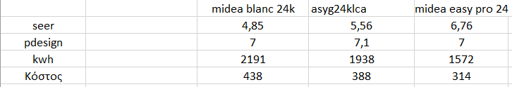

1 ώρα πριν, spocky είπε
20kwh θεωρουνται πολλες για ενα 24ωρο για ενα κλιματιστικο 24αρι;
Το θεωρώ δεδομένο ότι ένα σύγχρονο καλό 22άρι, 24άρι, θα σου έκαιγε πολύ λιγότερο. Να τολμήσω να πω 40% κάτω.
Ας ξαναβάλω το πινακάκι με πραγματικά seers για κλίμα Ωρωπού και τιμή ρεύματος 0.2€/kwh:
Φέτος βάζω στοίχημα ότι θα έχω περισσότερες κιλοβατώρες οπότε η ψαλίδα του κόστους θα ανεβεί, χώρια η τιμή κιλοβατώρας.
Επεξ/σία από liakjim
