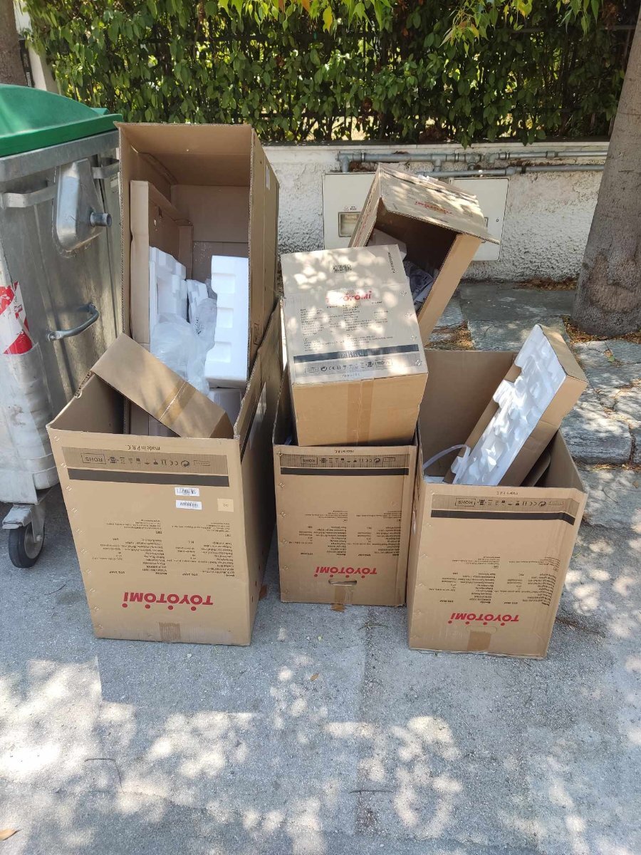

356689783_120265581128226_4899787902314033127_n.jpg.b44419b49aa22ed436e81eb47d51beb8.jpgΆλλος ένας συμπολίτης μας που προτίμησε "το πιο ευπώλητο κλιματιστικό" στη χώρα, αυτό "με τους καλύτερους δείκτες από εκείνο το παλιάς τεχνολογίας daikin που θέλετε κύριε".
Όχι μία, αλλά 3 φορές!
Spoiler
Τριμ@λακας δηλαδή 😅
Θα μπήκαν και με εκδίωξη.
Σε λίγες ημέρες στο Σκρουτζ:
"Τέλεια, πετάνε παγάκια" 🙃

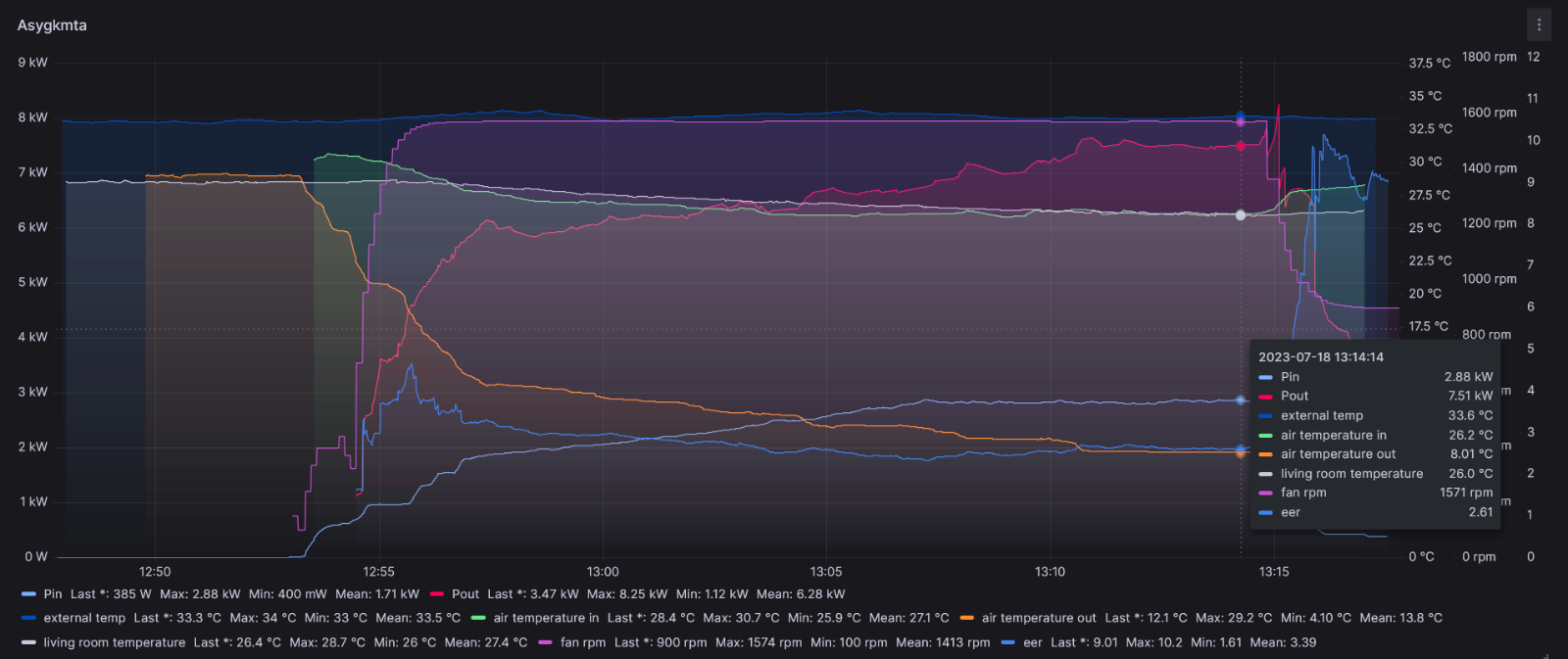

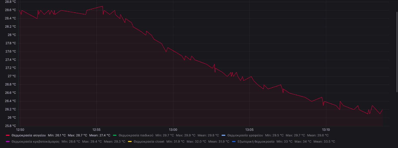

4 ώρες πριν, liakjim είπε
Δεν είχα ξαναπατήσει Powerful σε ψύξη στο asyg24kmta. Ζήτηση 25.
Έφτασε peak 2880W (rated είναι 2080W και εύρος 240-3150W πάλι rated). Η εξωτερική ήταν 33.6C , αρκετά κοντά στη rated.
Φανταστείτε 1250m3/hr με 8C έξοδο (αυτό σημαίνει κάπου 7500W output power).
Ως συνέπεια, άμεση μείωση της θερμοκρασίας των 60τμ ενιαίου , από 28.6C στους 26C, μέσα σε 20' .
Πως εχω τα ιδια αποτελεσματα με εσενα στο srk63;   35 εξωτερικη 1230μ/h παροχη και 7,7 εξοδο;  Με 2603w ;

3 λεπτά πριν, c-max είπε
Γιατί τα σπάει η μιτσούμπα!
4 λεπτά πριν, c-max είπε
Μετρησες και είσοδο;
