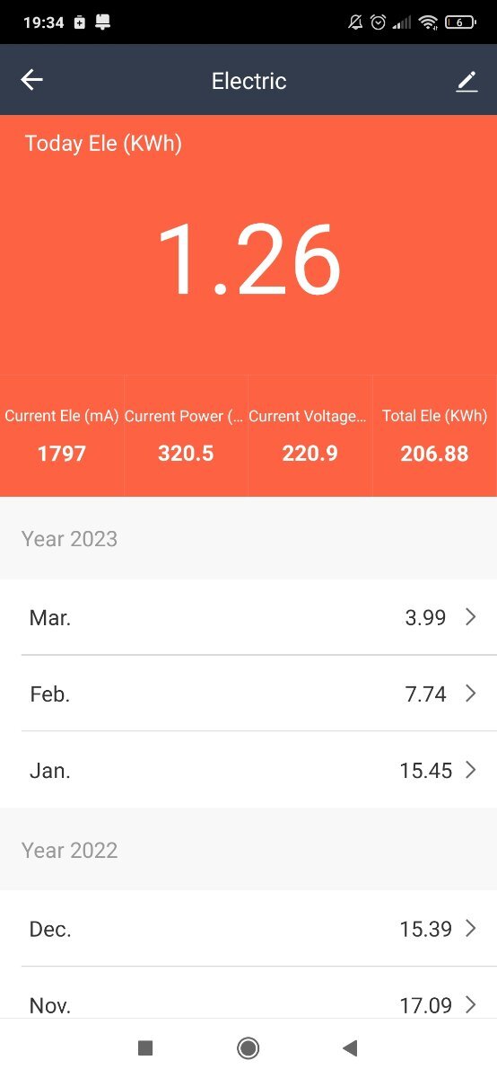

Για να βγω και εγω λίγο off topic πάντως να αναφέρω οτι η εξωτερική μονάδα του FUJITSU Ecolandia ASY/AOYG071KLCA, είναι τελείως αθόρυβη, σε σημείο που πρέπει να πας δίπλα της για να καταλάβεις ότι λειτουργεί. Θερμοκρασία εσωτερική 22 και άνοιγμα του κλιματιστικού όταν νιώσουμε κρύο ή  είμαστε σπίτι.
Δεν έχω ακούσει ποτέ το θόρυβο που είχε στα βίντεο ο liakjim, φαντάζομαι θα κάνει θόρυβο στην απόψυξη, δεν το έχω πετύχει. Δεν ξέρω αν είχε κάποιο θέμα το δικό του.
Από την άλλη η εσωτερική κάνει θόρυβο στις μεγάλες ταχύτητες, έχοντας την όμως στο auto εξαλείφεις και το αυτό το πρόβλημα.
