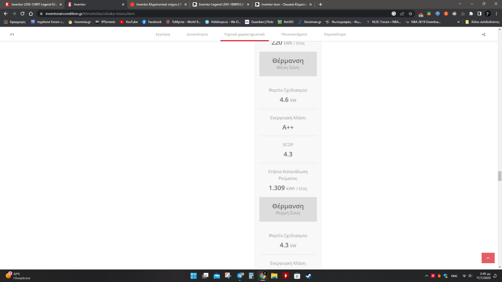

Στο arata λεει θερμικη αποδοση 5.4kw .
Στο Leon φορτιο σχεδιασμου στην θερμανση μεση ζωνη λεει 4.6kw και στην θερμη ζωνη 4.3kw
Αναφερομαι στα 18αρια
https://ac.inv-static.com/uploads/ac_mini-split/LEON/LEUVI-18WFI EL.pdf
αυτο είναι μέσα από το σάιτ της inventor δε λέει αυτό που λες , λέει ότι έχει 4,3 και στις δυο ζώνες μ γενικά προτιμάμε κλιματιστικά που το φορτιο σχεδιασμου στη θερμή ζώνη είναι μικρότερο από τη μέση

Aπο εδω το ειδα!!
Μόλις τώρα, johnnyman είπε
Aπο εδω το ειδα!!
Το ταμπελάκι αλλα λέει , οποτε για μένα είναι και αυτό ένα καμπανάκι εκτός των άλλων

O λόγος; Τι είναι το φορτίο σχεδιασμού;
4 λεπτά πριν, flampouras είπε
Παιδιά τα έχουμε πει αυτά είναι πολύ μεγάλη κουβέντα κάντε μια αναζητηση στο θέμα δεν είναι τόσο απλό να εξηγηθεί σε δυο γραμμές ΑΛΛΑ έχουμε δει βάσει διαγραμμάτων κατανάλωσης όταν ένα κλιματιστικό στο φορτιο σχεδιασμου στη  θερμή ζώνη έχει μικρότερη τιμή έχει καλύτερη οικονομία στη θέρμανση , αυτά με το υψηλότερο φορτιο εκεί σε σχέση με τη μέση ζώνη έχουν ένα περίεργο τρόπο λειτουργίας στη θέρμανση ειδικά όταν η εξωτερική θερμοκρασία περνάει τους 12 βαθμούς , κάνουν σκαλοπάτια στη κατανάλωση που και δεν είναι οικονμ8κα και δυσφορία φέρνουν ως προς την εσω5ερικη κατάσταση
