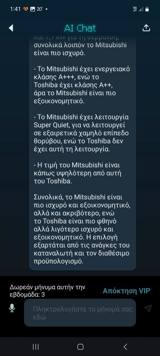

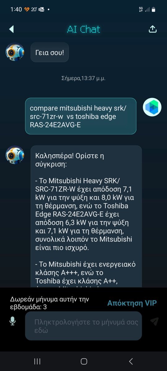

Πολύ ενδιαφέρων το AI Chat πειραματιστείτε.

Έχει δουλίτσα ακόμη για να μας αντικαταστήσει και να ησυχάσουμε! Τα μισά είναι λάθος. Πες του να διαβάσει ινσομνια για 3 μήνες και μετά θα γράψει εξετάσεις!

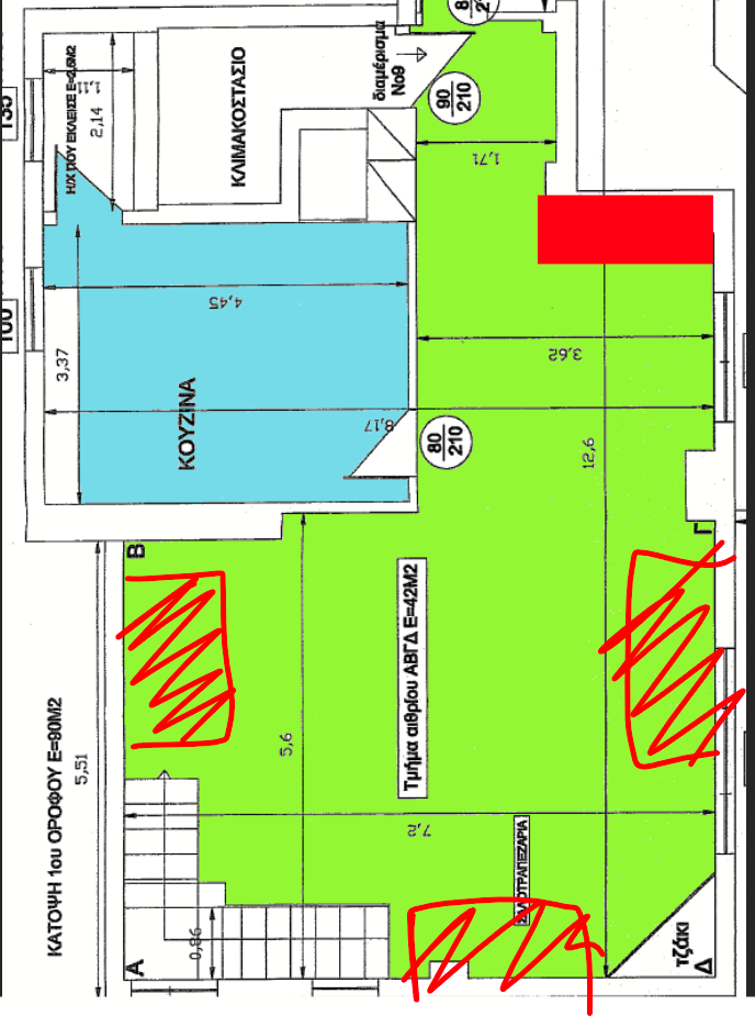

Καλησπέρα συμφορουμιτες και συγχαρητήρια για τις συμβουλές σας.
Εγκρίθηκε το voucher και ήρθε η ώρα να μπεί ενα 24άρι στο σαλονι. Παρακαλώ για τις προτάσεις/γνώμες σας. Παρακάτω παραθέτω το ερωτηματολογιο. Ευχαριστώ για το χρόνο σας

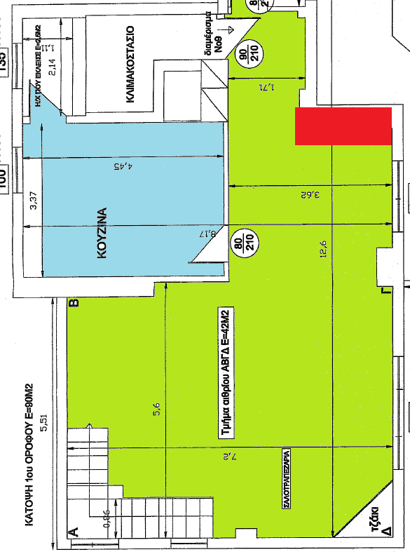

Κάτοψη του χώρου, θεωρώ το κοκκινο σημείο ως καλυτερο για την τοποθέτηση του.
Θέλω να καλυπτει τον πράσινο χώρο ενω συνδέεται με τον γαλαζιο χώρο(κουζινα) οπου μπορει να απομονωθεί.
  Απόκρυψη περιεχομένων
Προσωπικά στη θέση σου θα έβαζα αυτό https://www.skroutz.gr/s/18977716/Mitsubishi-Heavy-Industries-SRK-SRC-63ZR-W-Κλιματιστικό-Inverter-22000-BTU-A-A.html
Το κλίμα σου είναι δύσκολο και οι απώλειες αρκετές, αλλά από τη στιγμή που έχεις και λέβητα, θα ωφεληθείς από την οικονομία στις λιγότερο κρύες ημέρες του χειμώνα.
Μπορείς να βάλεις και ένα μικρότερο στην κουζίνα. Από θέση, δεν θα το εγκλώβιζα εκεί μέσα αλλά θα το έβαζα εκεί που υπάρχει πιο μεγάλη απλωσιά (μια από τις παρακάτω θέσεις):
Spoiler
Θα μπορούσες να πας και στο 71 https://www.skroutz.gr/s/18977788/Mitsubishi-Heavy-Industries-SRK-SRC-71ZR-W-Κλιματιστικό-Inverter-24000-BTU-A-A.html  , αλλά δεν θα έχει κάτω από 400-450W ελάχιστη κατανάλωση.
Δεν έχει μεγάλη εγγύηση, οπότε θα πρέπει να βρεις αλυσίδα που δίνει επέκταση εγγύησης. Για απομακρυσμένο έλεγχο, υπάρχουν λύσεις τύπου Broadlink RM4 mini.
